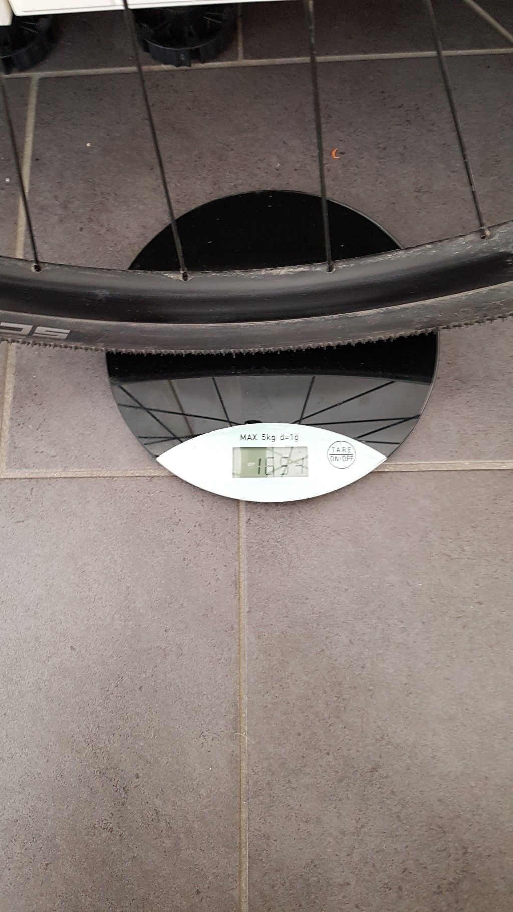

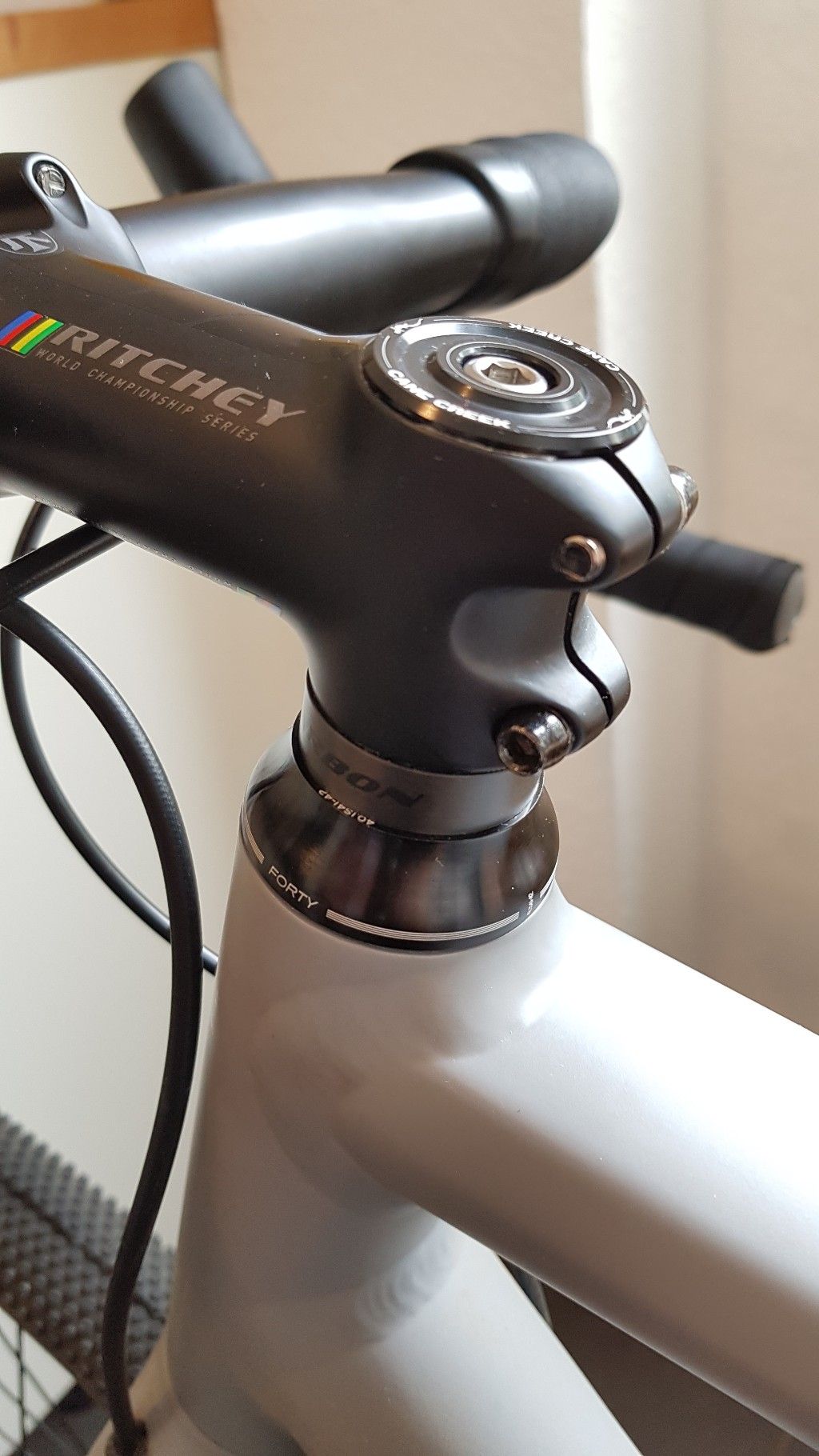

Ich habe seit langer Zeit auch mal wieder etwas geschraubt!
Der billige, nervige Steuersatz wurde gegen einen Forty getauscht und das Hinterrad ist jetzt endlich tubeless! :D
Beid er Gelegenheit habe ich wieder auf den Gravelking zurück getauscht, der passt mir besser. Jetzt neu aber in 38C und Tubeless kompatibel :) Hat im Vergleich zum G-One mit Schlauch fast 240 g gebracht ;-)
Das original Vorderrad bekomme ich aber ums verrecken nicht dicht, es drückt zuviel Milch und Luft über die Flanken raus. Scheint also Glück zu sein ob das funktioniert oder nicht :(
Aber ein neues Vorderrad ist geordert. Das Hope ist derzeit schwer zu bekommen, daher wurde es etwas anderes:

Die gibt es im Gegensatz zum Hunt - den ich erst holen wollte - auch einzeln. Habe die Straight pull Variante genommen, damit es optisch zum Hope HR passt. Das sollte dann mit dem Tubeless Gravelking fast ein halbes Kilo allen am VR bringen :lol:

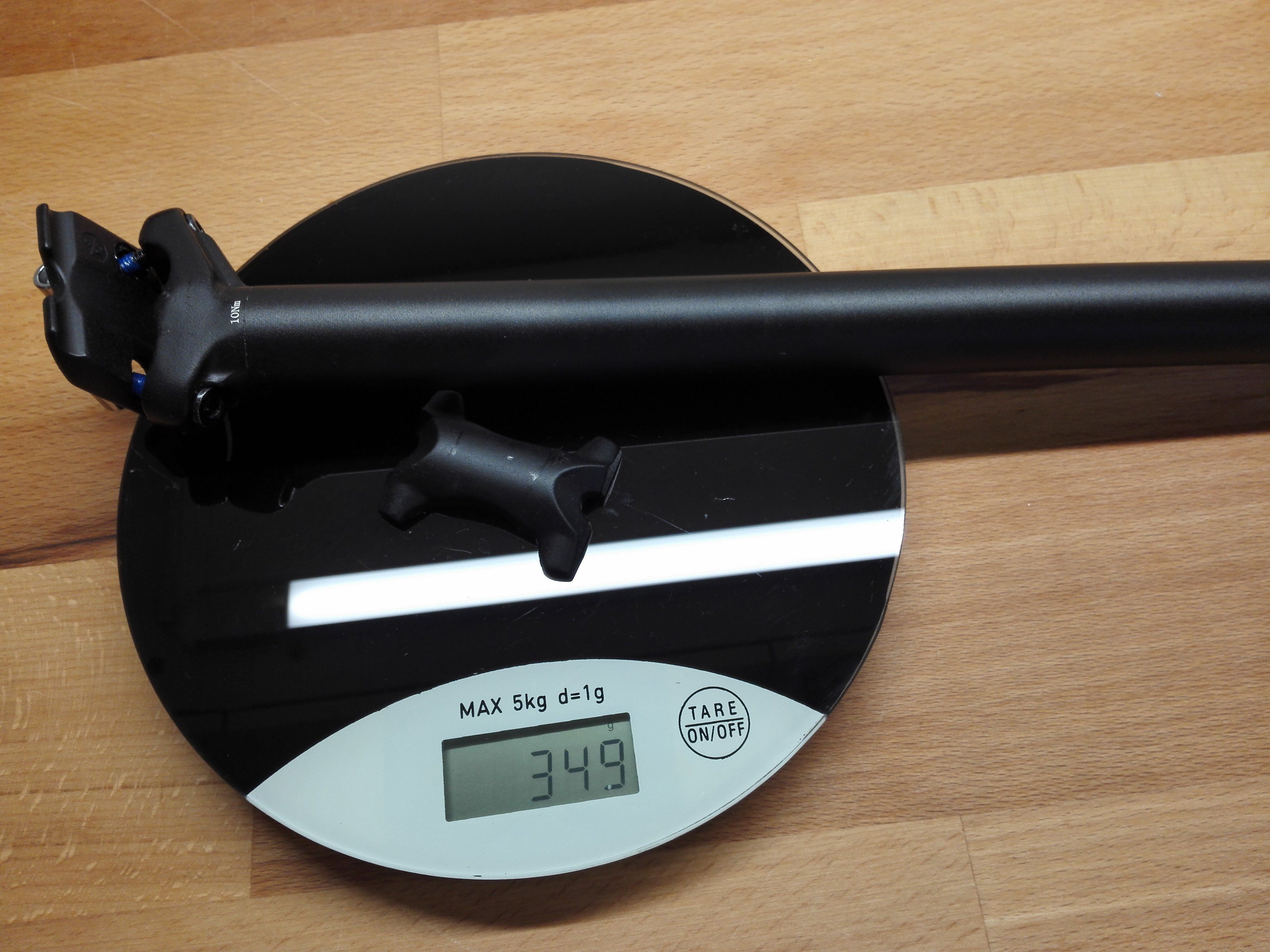

260g für die Sattelstütze ist ja noch richtig leicht! Die an meinem 999€ Diverge hatte ganze 349g :lol:

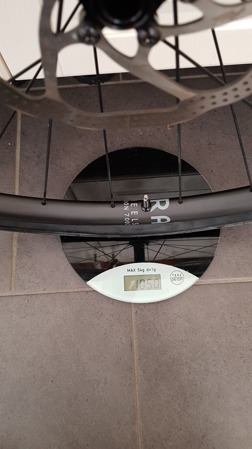

So, der freundliche DPD Bote hat gerade das Paket aus England gebracht. Das JRA Gecko Rad ist wirklich gut verarbeitet und sehr sehr leicht :D
Zum Axis VR hat es 350 g Ersparnis gebracht, der Umbau auf tubeless und den GK Slick dann in Summe 600g :lol:
Gesamtgewicht jetzt 8,6 Kg
