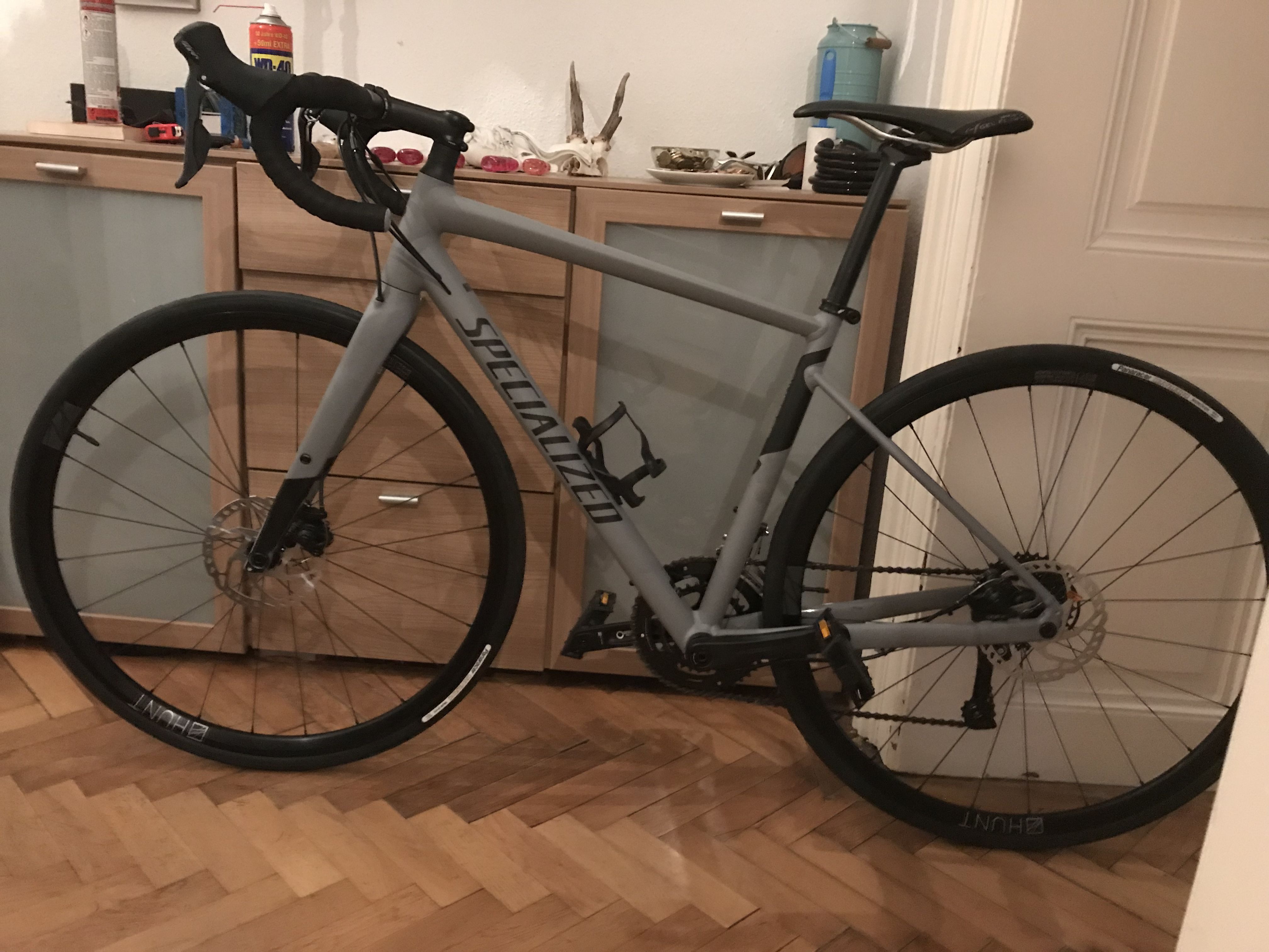

Hi an alle!
Habe mich durch den Thread auf die Hunt Mason's eingschossen - und perfekt! Mein Laufradsatz - ohne alles hatte - 1638g laut der Küchenwaage :) - dann noch schnell den Sattel gewechselt - auf einen Selle Italia - SLR XC Kevlar Carbon - und auf die Hunts , den Gravelking Slick drauf mit 28mm (und den Nicht-Tubelessmantel tubless montiert) und mein E5 Sport in der RH 54 - kommt nun von ursprüglich 10,2 kg (Kofferwaage) auf 9,0kg. Genaue Messung erfolgt noch. Noch im Plan: andere Pedale (Lieferung steht noch aus) und neuer Lenker :). Alles Andere ist unverändert (ok - Shimano Bremsscheiben sind auch unterschiedlich).
Wie lautet dein Zwischenfazit mit den Hunt Mason's? Zufrieden?
