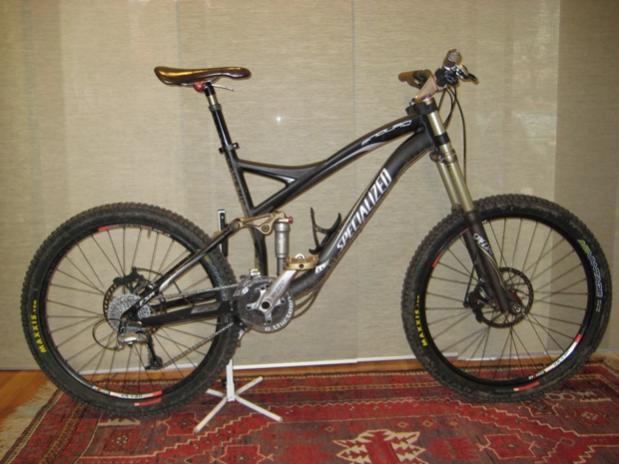

hi leute,
ich habe auch ein enduro 2007. es sind auch schon 2x gabel und dämfer getauscht worden. habe neu eingespeicht auf DT 5.1D. Jetzt spiele ich mich mit dem gedanken gabel und dämpfer zu tauschen.

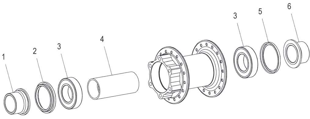

1. Wisst ihr eine möglichkeit die bestehende speci narbe auf 20mm umzurüsten. für den specialized travase LR satz gibt ja einen kit.

Hallo Dimarco,
zum Umrüsten Deiner Nabe, bau das Vorderrad aus. Du kannst dann die beiden Distanzhülsen mit einem Schraubendreher aushebeln. Dann kommst Du an die Kugellager. Diese kannst Du mit einem Dorn ausschlagen. Jetzt misst Du den Aussendurchmesser. Als nächstes im Kugellagerprospekt von FAG oder SKF nachschauen ob Du dieses mit dem Innendurchmesser von 20mm und dem gleichen Außendurchmesser und Breite des Kugellagers bekommst wie von Speci.

Jetzt muss natürlich die Nabe noch in die neue Gabel passen. Also Länge der Nabe messen und schauen ob die neue Gabel dafür ausreichend ist.
man muss aber auch noch die Innenhülse mit 20mm Durchmesser und außen passend haben, oder?
und die distanzhülsen außen müssen auch richtig auf die Lager drücken und zur 20mm norm der gabel passen.
da seh ich die schwierigkeiten. wenn ich mir das alles fräsen lasse und zusammen suche, kann ich gleich eine neue narbe mit 20mm einspeichen.

Die Innenhülse muss nicht unbedingt 20mm haben, wäre aber von Vorteil. Dafür kannst Du ein Stück Messingrohr nehmen und das auf die passende Länge machen.
Deine Distanzhülse sollten auch passen. Entweder Du nimmst die bestehenden und stichst diese auf der Drehbank ab oder Du machst Dir gleich neue.

Das beste ist, neue Nabe und das Vorderrad neu einspeichen lassen.
