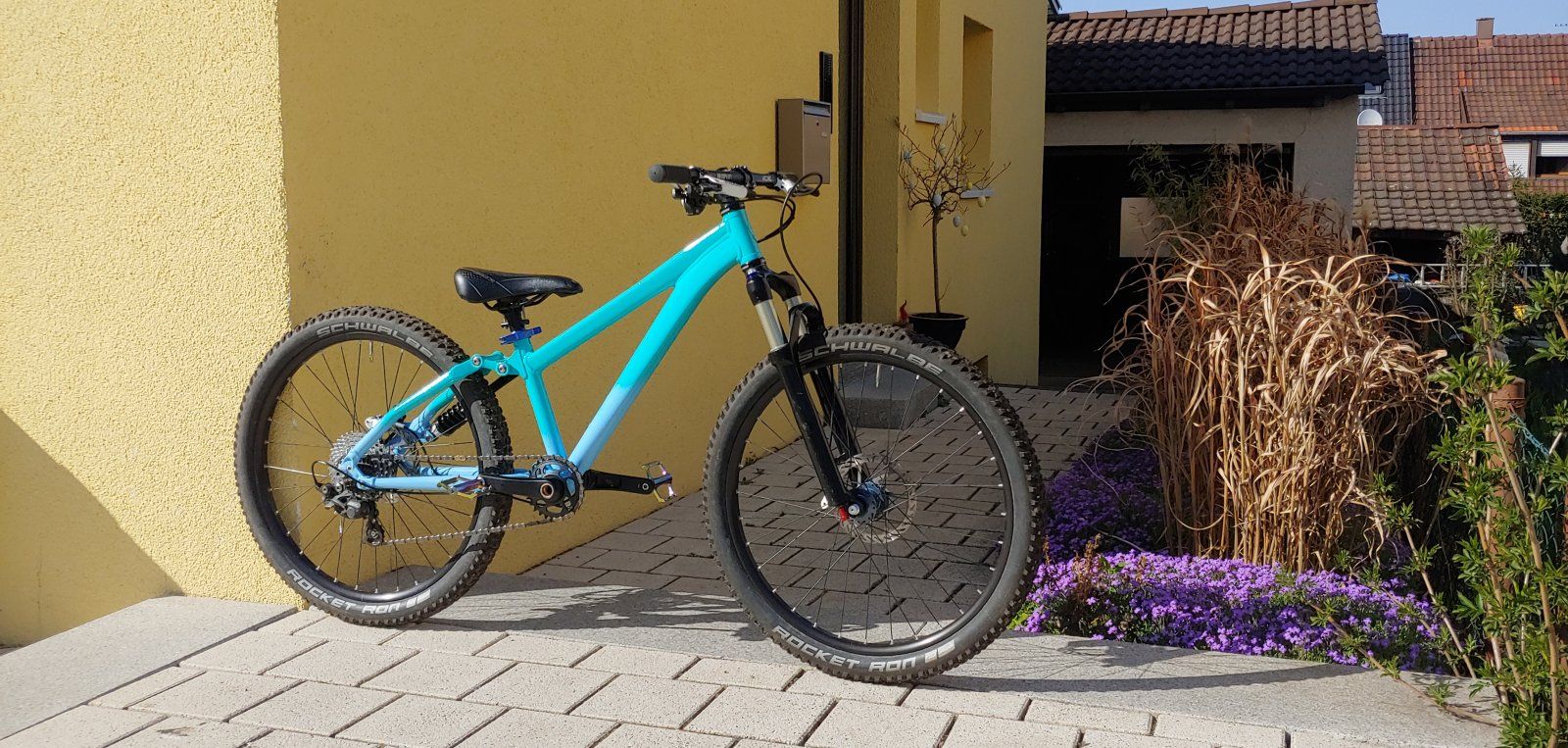

Specialized Hotrock FSR 24 - Rebuild

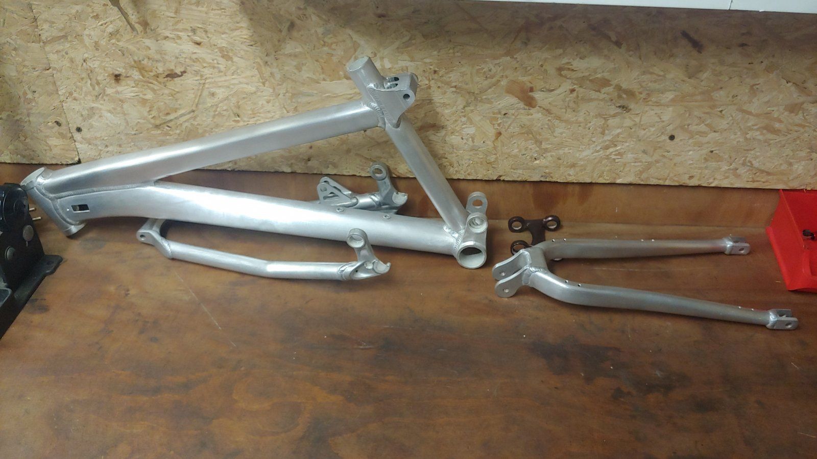

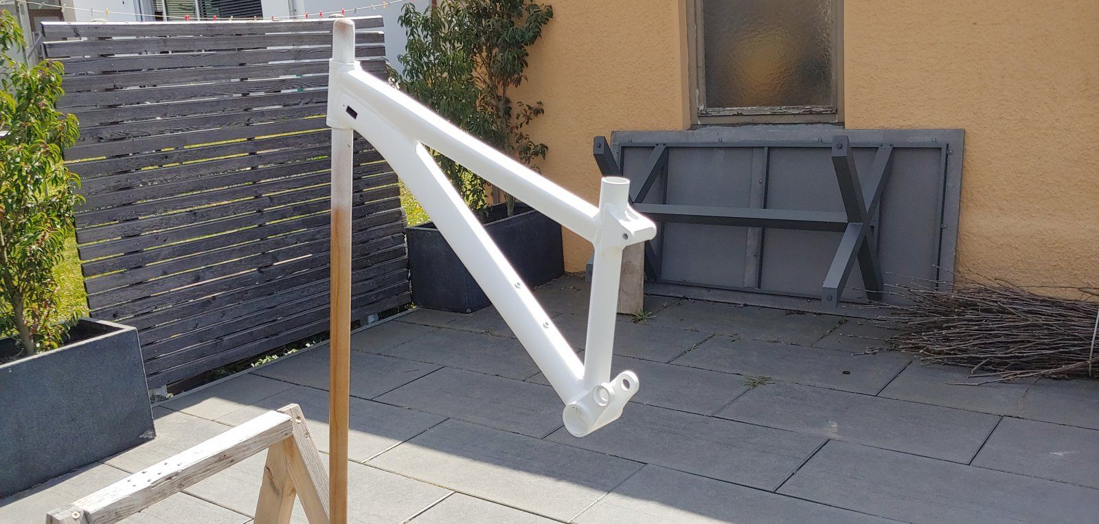

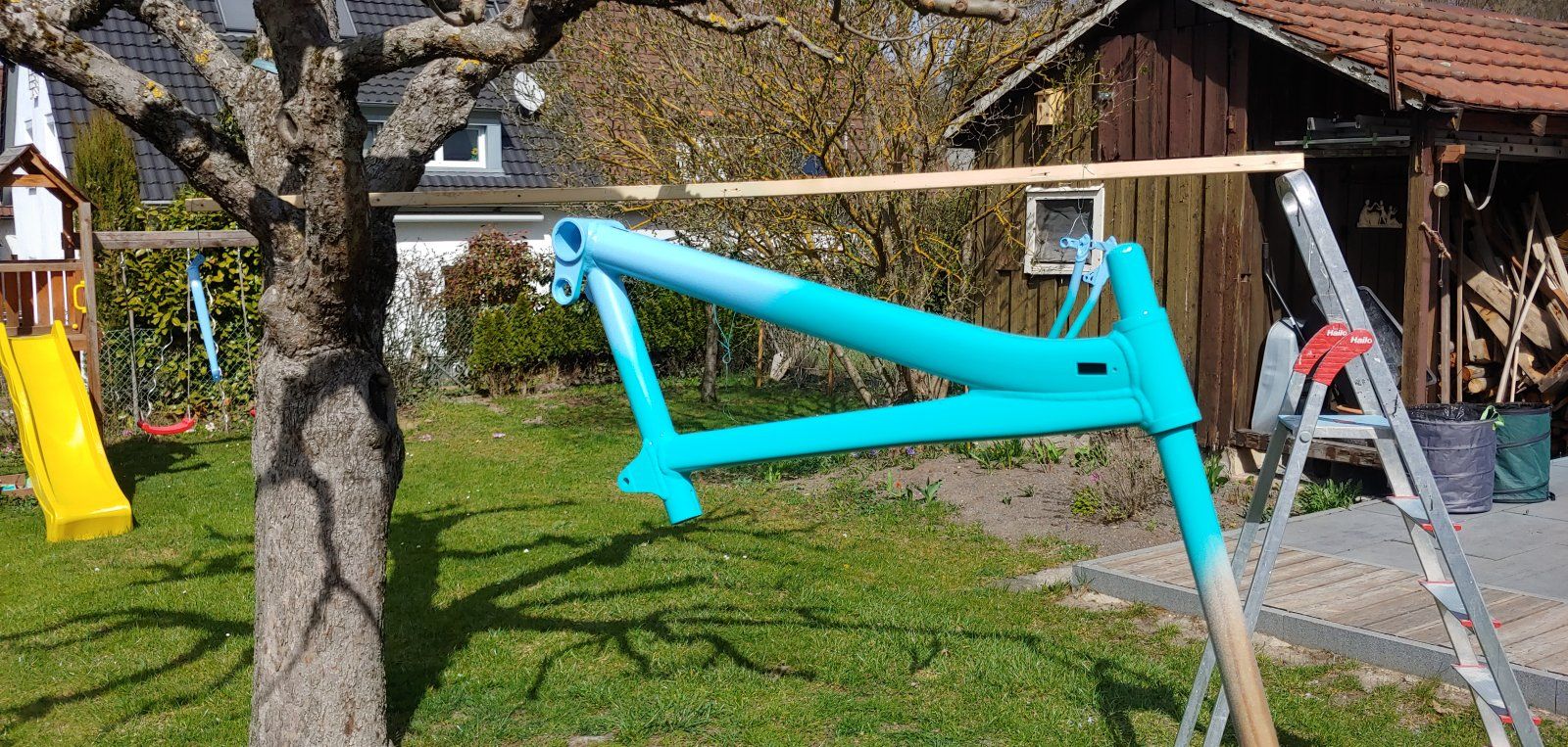

Heute eeeeendlich den Rahmen abholen können. Soweit abgeschliffen, Öffnungen für die interne Leitungsführung gesetzt, Kabelführung am Hinterbau gesetzt und alles abgeklebt.
Leider wird es die kommenden Tage kühler und kann vermutlich nicht lackieren. Wird dann erst Ende April werden, da ich die kommenden 3 Wochen nicht dazu kommen werde.
Merci......Kinderwunsch. 😊

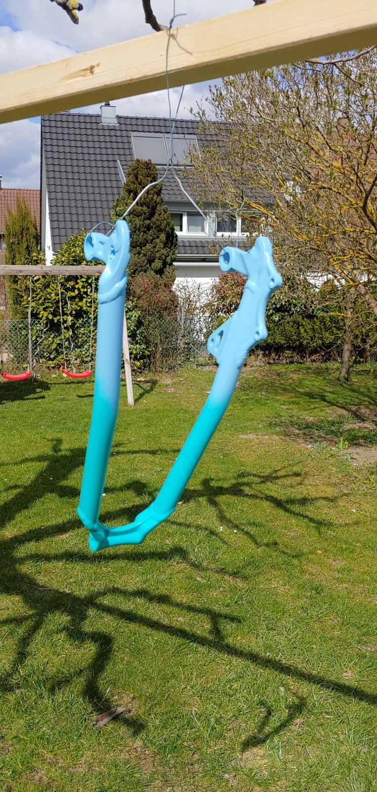

Spraymax 1K Primer und 2K Klarlack glänzend.
Montana Black Cans.
Grüne Montana Caps Nummer 4.
Ist nicht perfekt geworden, aber für das erste Mal bin ich zufrieden.
Die Montana sind echt krass deckend. Klar....beim sprayen willst ja auch nicht 5 mal über die gleiche Stelle gehen. 😂

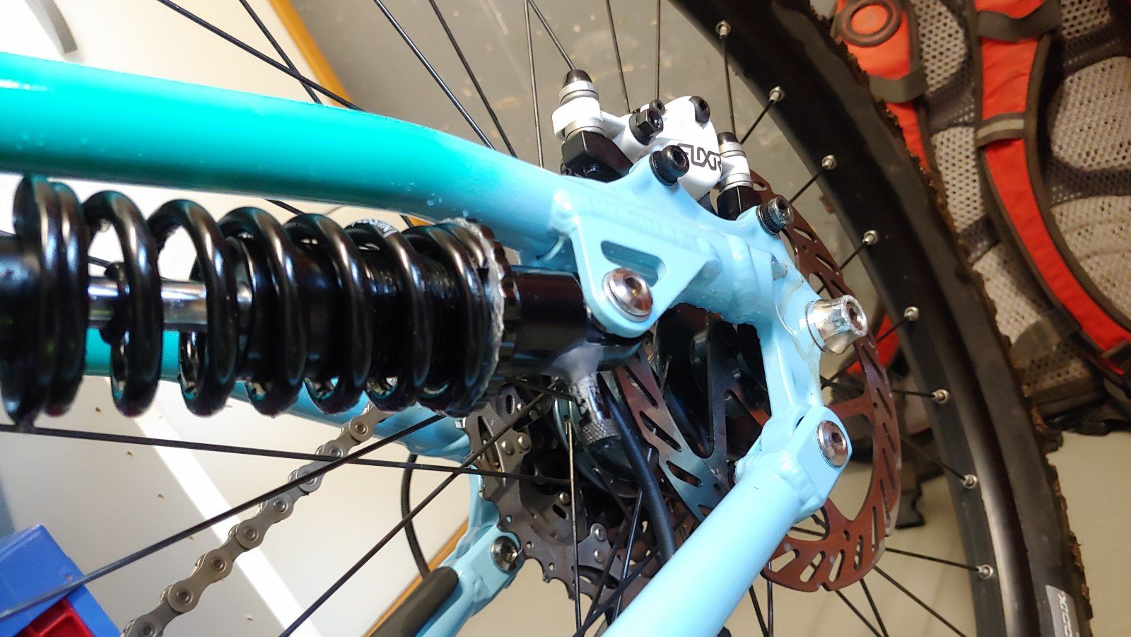

Feierabend für heute. Mit dem Winkelsteuersatz und der 100 mm SID kommt es auf 65 Grad Lenkwinkel. Momentanes Gewicht 9.7 kg. Um ein paar Zickereien muss ich mich noch kümmern. Die Lagersitze v.a. am Tretlager haben Spiel. Und die Kassette (11/42 sunrace 10fach) passt nicht:
So wird die Kette ja kaum auf das kleinste Ritzel passen.
Hmm, da passt irgendwas so garnicht :ka:
Und dass sollte nix mit der Kassette zu tun haben weil selbst als Bsp. bei ner 8-fach 12-28 rechts am kleinen Ritzel auch nicht mehr Platz ist...
Was war den vorher eigentlich für ne Nabe drin?
Fehlt da das Schaltauge noch zwischen?
Ihr hattet Recht. Mit Schaltauge funktioniert es....
Es fehlen Schaltungskomponenten und die Bremsen. Hab nen 10fach Zee und XT Schaltwerk hier liegen. Vermutlich geht das XT besser mit der 11-42 Kassette, weil es den längeren Käfig hat, muss ich testen. Die Lagerpunkte muss ich überarbeiten, die haben fast alle Spiel.

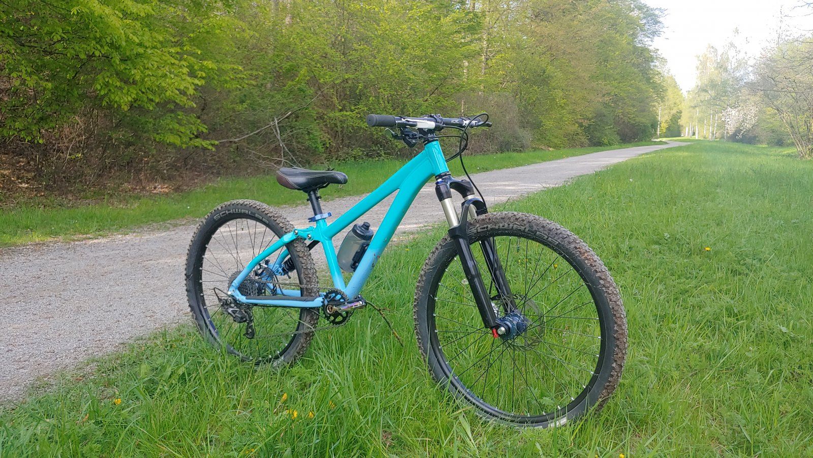

Heute erste wirkliche Testfahrt gemacht. Lief sehr gut. Gabel ist bei dem Fliegen Gewicht noch nicht wirklich gut am arbeiten. Hinterbau passt bei 25kg und 200er Feder ganz gut.
