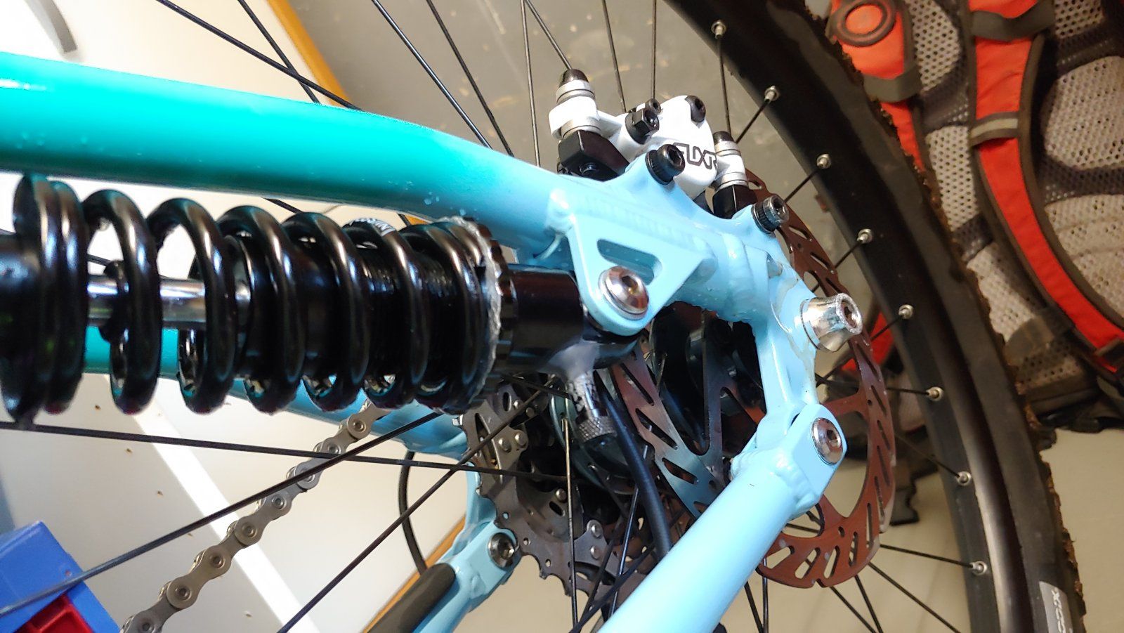

Hi,
Meine Tochter hat es jetzt gut 2 Saisons gefahren. Jetzt mit knapp 1,30 m sagt sie es ist ihr zu klein und sie will das 26er vom Bruder fahren.
Der Rahmen lässt sich nicht auf 26" umbauen. Dazu ist im Hinterbau zuwenig Platz.
Der Dämpfer sollte funktionieren. Ist der Defekt wird's tricky. Ein Standarddämpfer passt hier nicht.
Ich hatte heute den Dämpfer von Mzungu offen und habe einen Simmerring / Wellendichtring getauscht da der Dämpfer geleckt hatte. Ich hoffe er ist jetzt wieder fit für die nächsten Schandtaten.
Der Dämpfer lässt sich je nachdem öffnen und servisieren. Kommt auf den Verschluss des IFP Ventils an.
Je nachdem geht es so oder man muss wie bei mir ein Schrader Ventil einbauen.
