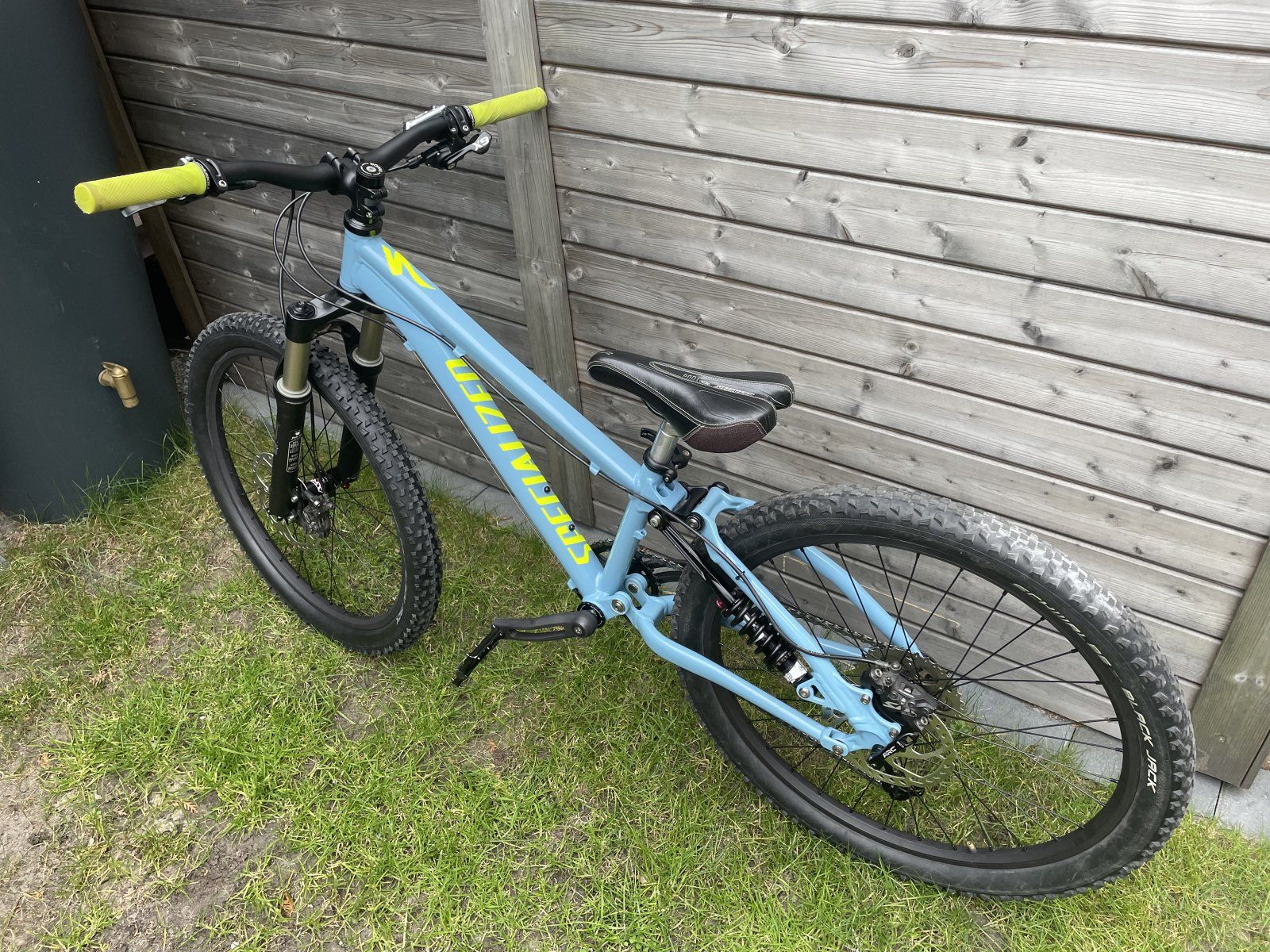

was sind das für Pedale und Kurbeln?
Pedale aus China. Kurbel ist ne alte Shimano, gekürzt und erleichtert durch User Kurbel Tom.was sind das für Pedale und Kurbeln?

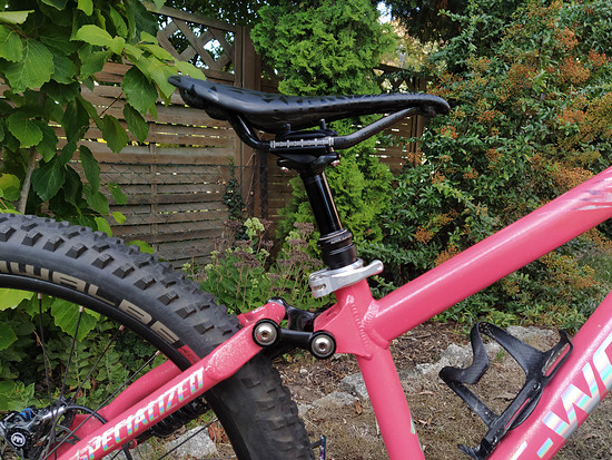

das kannst du oft mit einer anderen Sattelstütze mit einem niedriger bauenden Kopf kompensieren. Der Spider-Sattel den du verbaut hast hat auch eine relativ grosse Bauhöhe. 20mm bekommst du bestimmt noch weg und dann passt es.Ich bastle gerade am Cockpit und dem Antrieb rum. Hab die Große die Tage nochmal drauf gesetzt - mit nackten Füßen kommt sie so gerade mit Zehenspitzen auf den Boden. D.h. noch 2 Zentimeter und es passt...

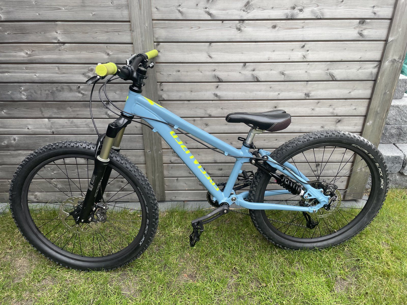

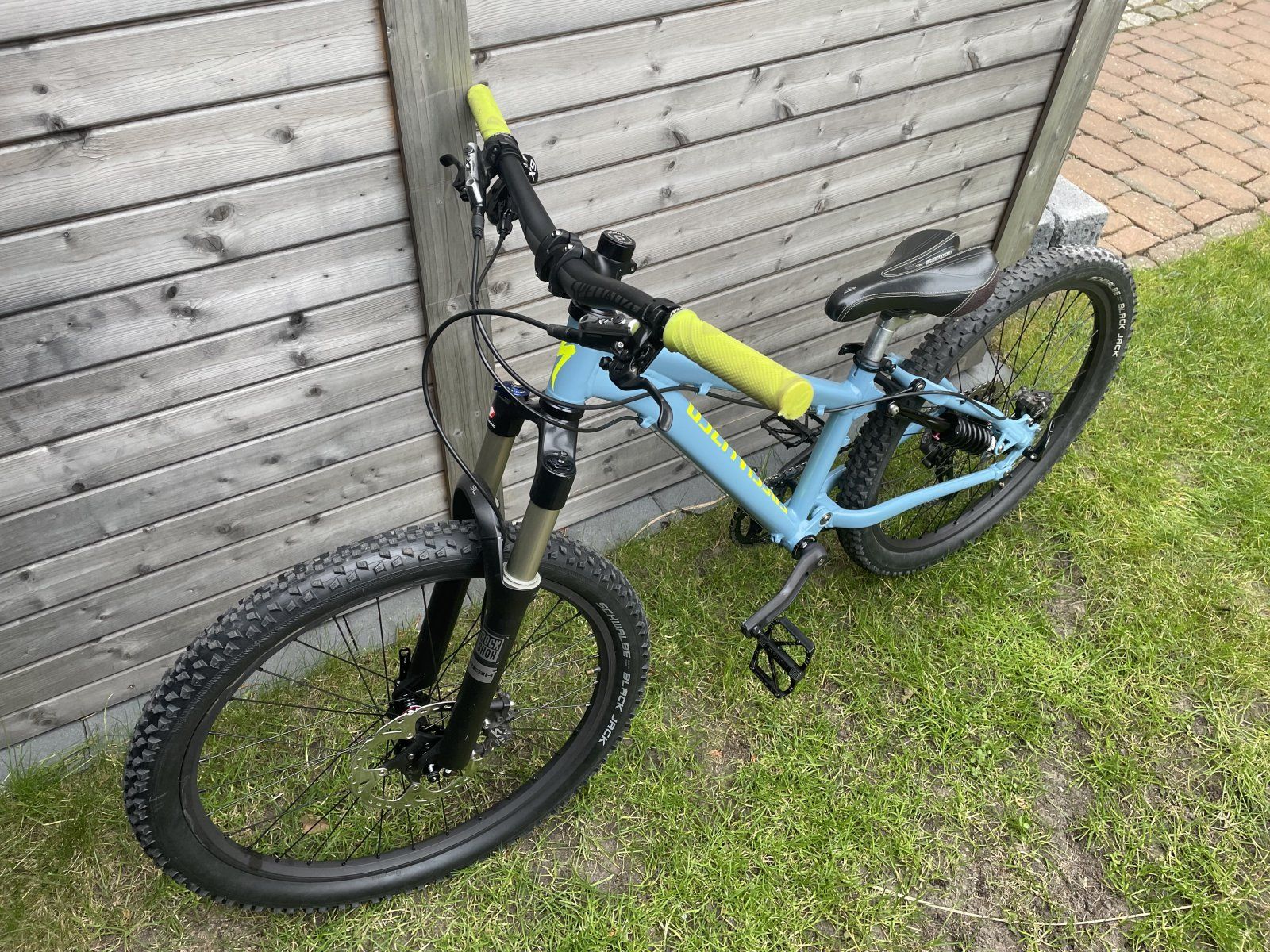

Fahrfertig. Haben die erste Runde auf der Straße gedreht.
Leider ist das Schaltauge krumm, worunter die Schaltperformance ziemlich leidet. Wo könnte ich denn ein neues herbekommen?
Außerdem überlege ich, die Gabel auf 80 mm zu traveln. Das Tretlager kommt doch arg hoch so.
Die Fahrerin jedenfalls ist zufrieden.
