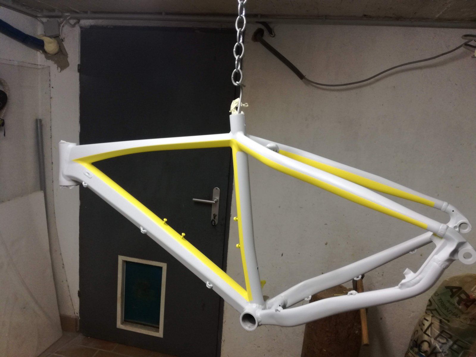

Dienstag kann ich den Rahmen vom entlacken holen. Werde die Züge vermutlich durch das Unterrohr verlegen. Lackieren mache ich selber - wie bei den letzten beiden Projekten auch wieder mit Dosenlack von Spraybike.
Bin auf‘s Ergebnis vom Lackieren gespannt... Ich tendiere ja bei meinen Überlegungen ja eher zum selber entlacken und dann pulvern, hab aber noch keine. gefunden in der Umgebung... Hast du schon selbst entlacken probiert? Übrigens, sehr cooles Projekt!
Der Lack ist ab.
Selber entlacken kann man machen - kostet aber viel Arbeitszeit. Hab schon selber schleifen, Abbeizer und Sandstrahlen in der kleinen Kabine von nem Kumpel getestet. Geht alles, ist aber Sauerei und zeitintensiv. Hab jetzt 60€ bezahlt, Rahmen ist chemisch entlackt und feingestrahlt.

Hab mich grad mal bei spray.bike durchgeklickt. Die empfehlen regelmäßig das Schutzwachs aufzutragen. Machst du das? Wie anfällig ist diese Lackierung denn? Kann mir schon vorstellen das die nicht mit einer eingebrannten Pulverbeschichtubg zu vergleichen ist.
in aktueller Rahmen - Lackiert mit Spraybike. Hält schön seit einigen Ausfahrten und ist mittlerweile mein zweiter Spraybike-Rahmen.
Hält eigentlich sehr gut 👍
Dieses Schutzwax habe ich damals zwar auch mitbestellt, verwende aber lieber aus dem Modellbau einen Reiniger/Versiegelung auf Silikonbasis, ist aber wahrscheinlich ziemlich das gleiche.

Ich hatte das damals nicht mitbestellt. Den 20" Rahmen habe ich leider damals auch nicht wie empfohlen mit Primera grundiert, sondern direkt auf dem rohen Alu lackiert. Der hat schon hier und da kleinere Kratzer. Dass eine solche Lackierung nicht so resistent wie eine Pulverbeschichtung ist, sollte aber klar sein...charmant finde ich halt die Gestaltungsmöglichkeiten mit verschiedenen Farben und Effektlacken, die man beim Pulvern so nicht hat. Und günstiger ist es am Ende auch.

Die Zuganschläge habe ich alle einfach abgeflext, Reste dann mit der Feile. Die Bohrung für die Züge werde ich einfach mit der Bohrmaschine machen und dann von Hand schräg einfeilen. Das hab ich beim 20" auch so gemacht. Ggf. mache ich aus einem Stück Plastik eine Abdeckung und schneide ein kleines Gewinde für eine Befestigungsschraube in den Rahmen.

Mehr ist auch momentan nicht passiert. Ich baue meine Werkstatt gerade aus, nebenbei bastle ich auch noch am 12" für die kleine Schwester. Beim Farbkonzept bin ich mir noch nicht ganz schlüssig, aber da es nun doch wieder warm wird, kann ich bald auch draußen lackieren. Vorher muss ich die Bohrung für die interne Zugverlegung noch machen.
