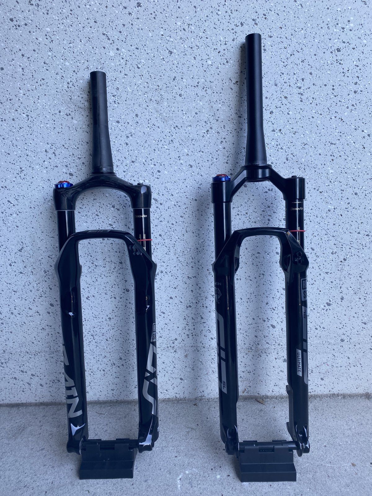

Wäre interessant wie die sich gegen die Fox 34 120 SC verhält. Die hab ich im SWorks Epic "EVo" verbaut bei mir
15g Unterschied , also ist die SL leichter und das mit ungekürzten Schaft .
Beide gleichen Druck und Rebound eingestellt . Der Unterschied ist merklich zu meiner italienischen SL ist dann nochmals eine Verbesserung spürbar , jedoch Arbeit der geschlossene Brain anders .
