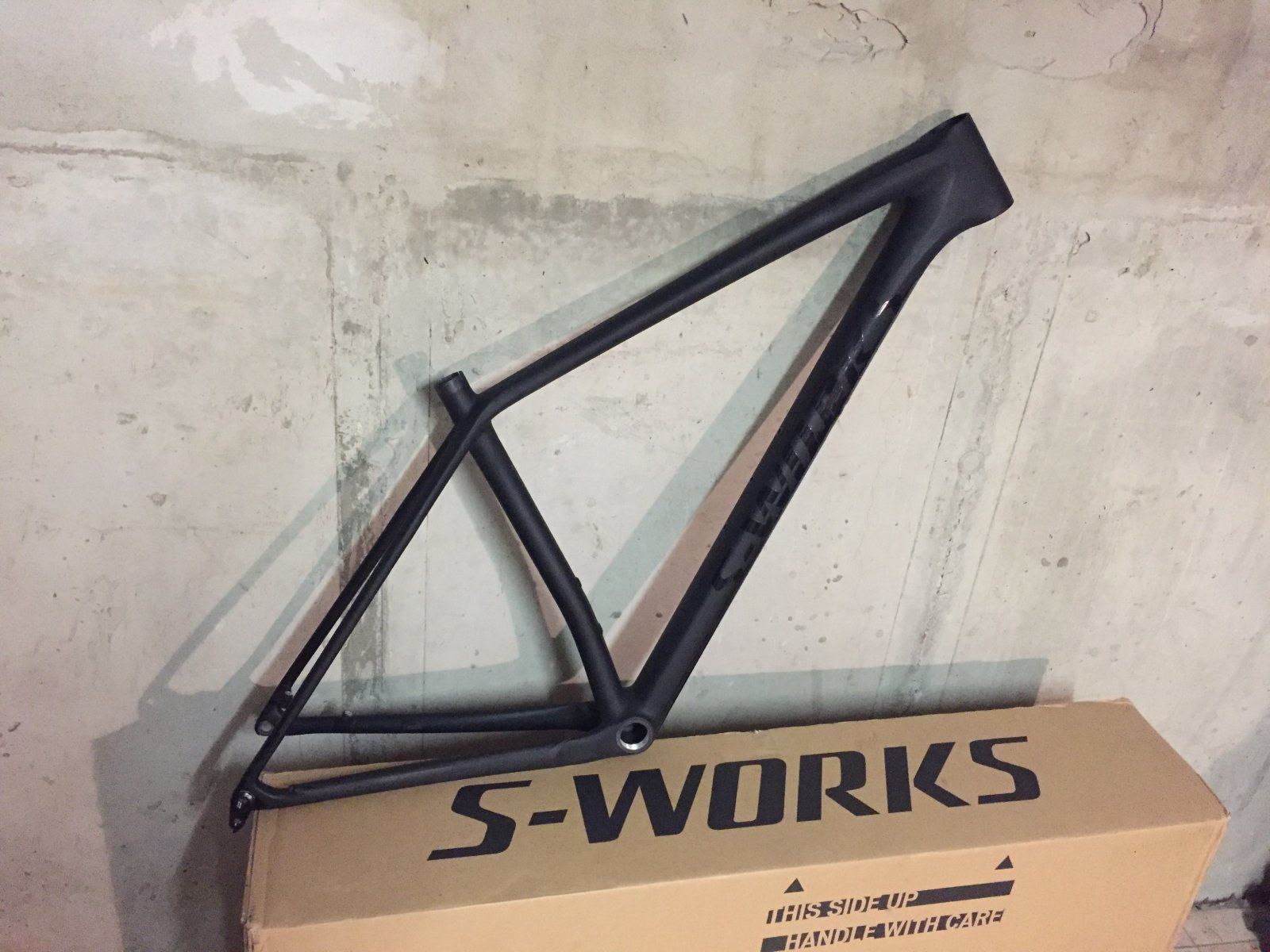

Hallo gibt es Bilder zu der nicht roten S-Works Variante?
SATIN/GLOSS CARBON/COLOR RUN SILVER - GREEN
Danke
