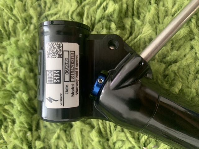

Würd gerne mal den Aufkleber am Dämpfer sehen, ist das 2020er-Update versehen?
Das 2020er-Update wurde als haltbar bezeichnet..
Ich habe vor einigen Tagen den hier bekommen
Ich habe vor einigen Tagen den hier bekommenAnhang anzeigen 1085277
Cool, dann solltest du die neue Dichtung am Brain-Valve schon verbaut haben, zudem erhöhter Brain-Druck.
Dieses Update soll wohl haltbarer sein, laut Hersteller ;)
Bin gespannt ob es hält, wünsche es jedem Brain-Geplagten.

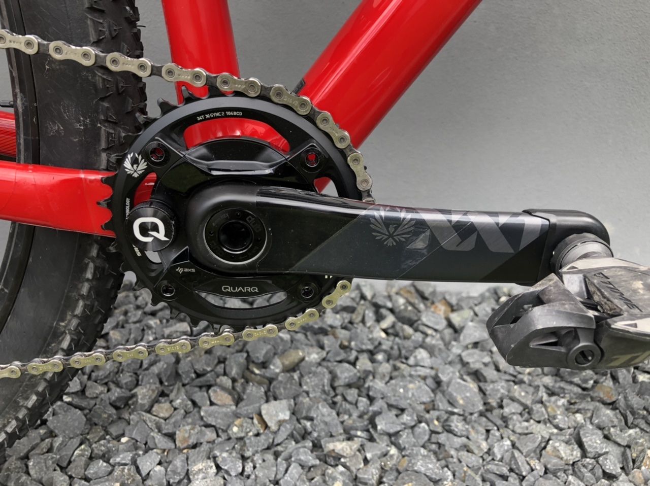

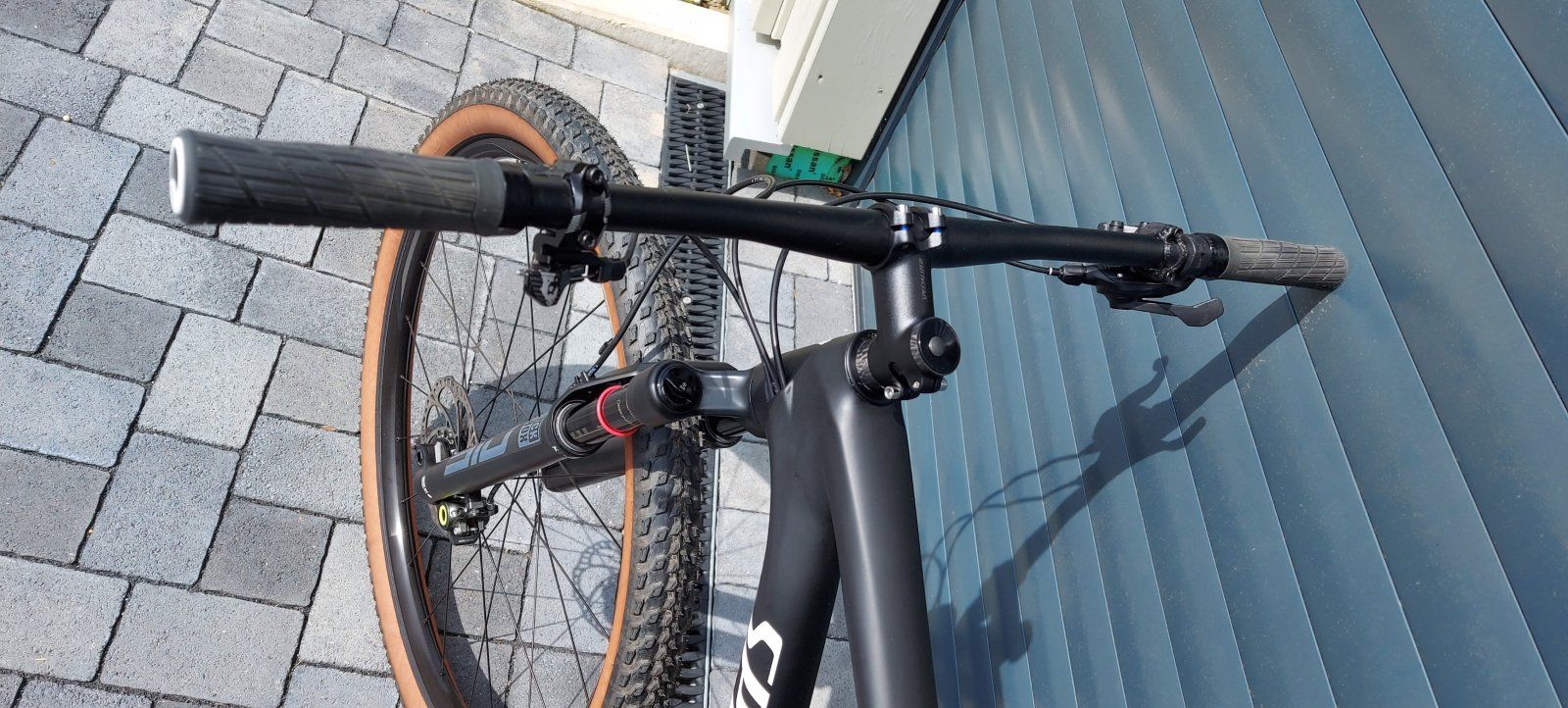

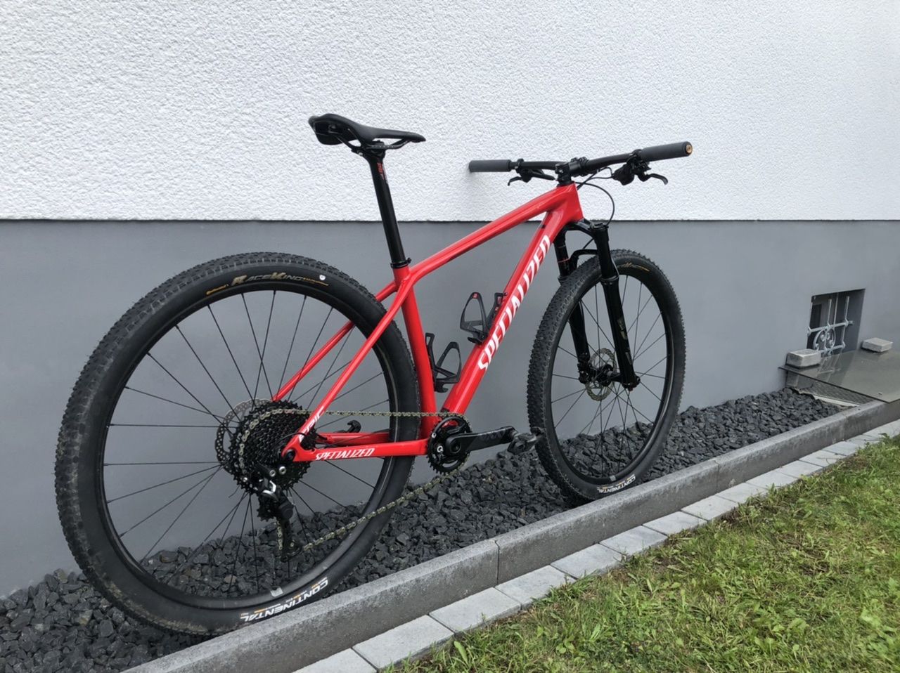

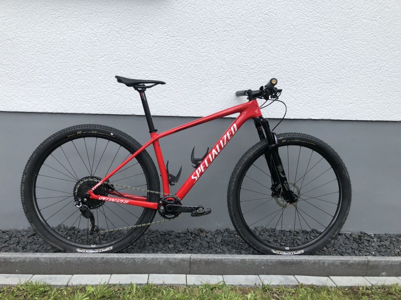

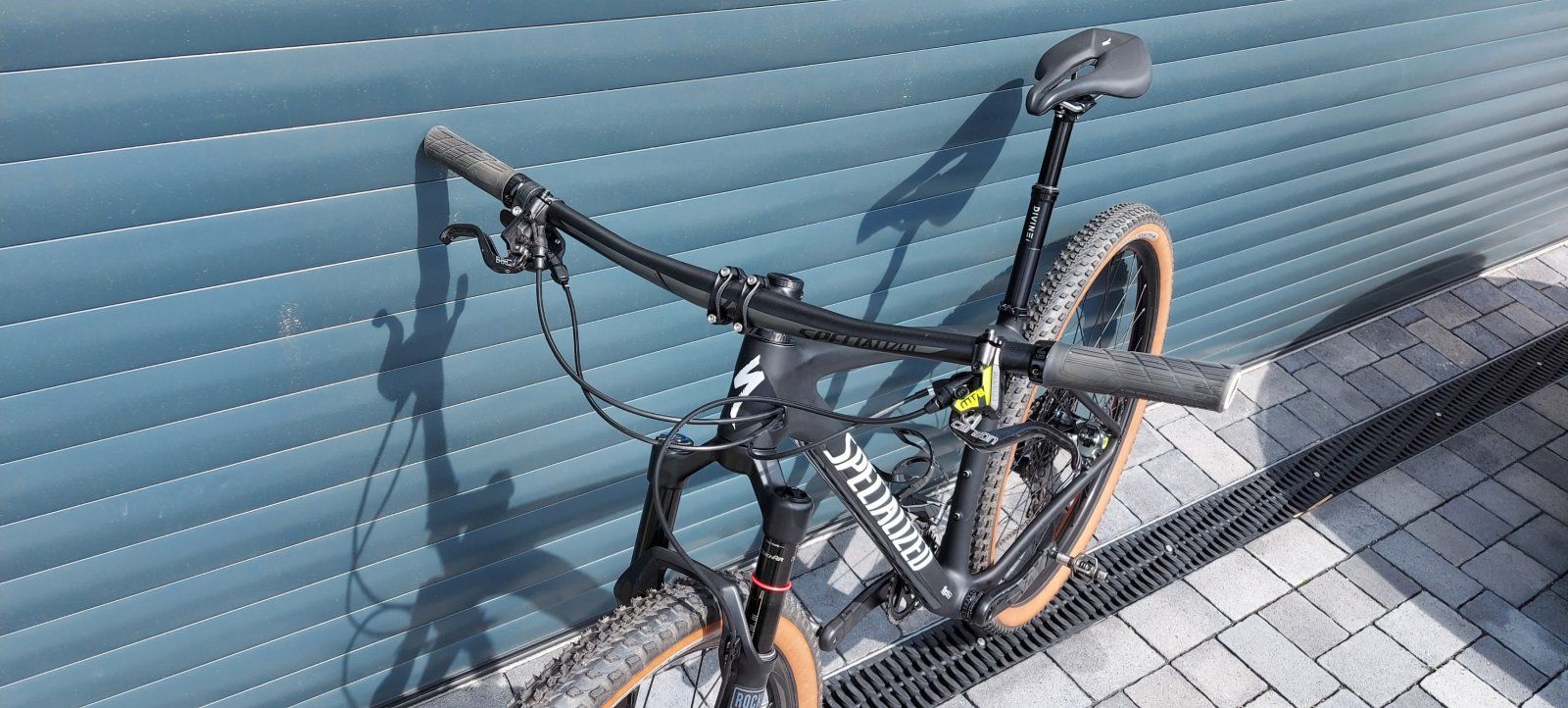

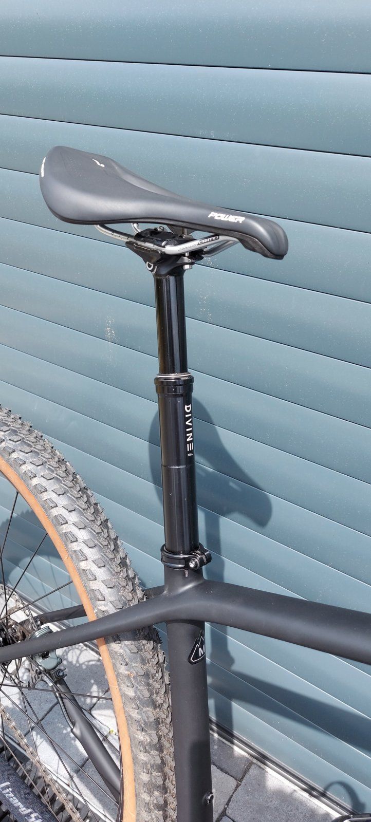

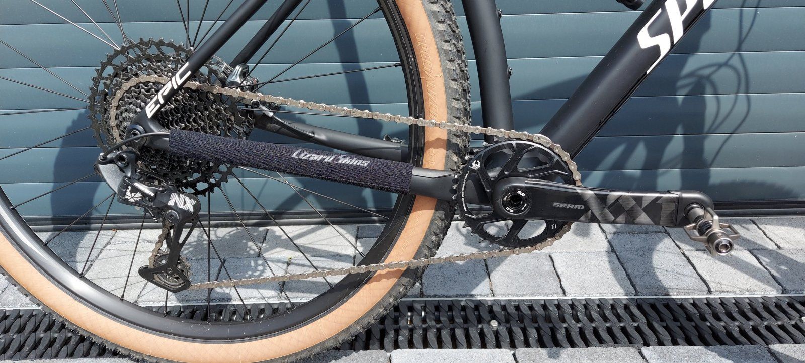

Mein Projekt.
Günstigstes Epic und nach und nach Teile tauschen.
In Größe M aktuell 10,19kg mit Pedalen
Aktuell Verändert:
  • Skinwall Fasttrack
  • Tubeless
  • 2021 SID Select
  • Magura MT8 SL mit 160mm Scheiben (der Adapter für 180 passte heute nicht)
  • Divine SL dropper und Wolftooth Droper Lever (mit Klapperschutz im Rahmen verlegt)
  • Ergon Stealth Griffe
  • XX1 Kurbel (mit 34T GX Blatt)
  • Eggbeater 3
Noch unverändert - und muss dann wegen Freilauf (NX/SX verwenden einen Standard Freilauf und haben 11T als kleinstes Ritzel...) alles auf einmal:
  • LRS (überlege ob es 30mm Alu werden dürfen)
  • Restliche Bauteile auf XX1 umbauen
Fehlt noch:
1) gute Idee für Lenkwinkelanschlagbegrenzung da Shifter und Dropper Lever sowie Bremshebel das Oberrohr berühren können.
2) Ein Magura Aufkleber - der ist wohl in die Botanik gegangen.
3) Passender Adapter für die 180er Disc
Mega Leichtbau ist nicht das Ziel. Vielseitigkeit und Robustheit ist das Ziel. Das Rad ist im Bergischen unterwegs... Für den Winter brauche ich andere Reifen ;)

Da haben wir beide wohl das selbe vor.
Bei mir stehen im Winter dann der LRS mit Microspline unter 1400g und der Umstieg auf 12-Fach XT auf dem Plan. Bei den Bremsen habe ich noch keinen Plan. Die XT Bremsen brauche ich eigentlich nur wegen I-Spec Evo des XT 8100 Schalthebels. Gewichtstechnisch geben die sich nichts zu den MT 501...:oops:

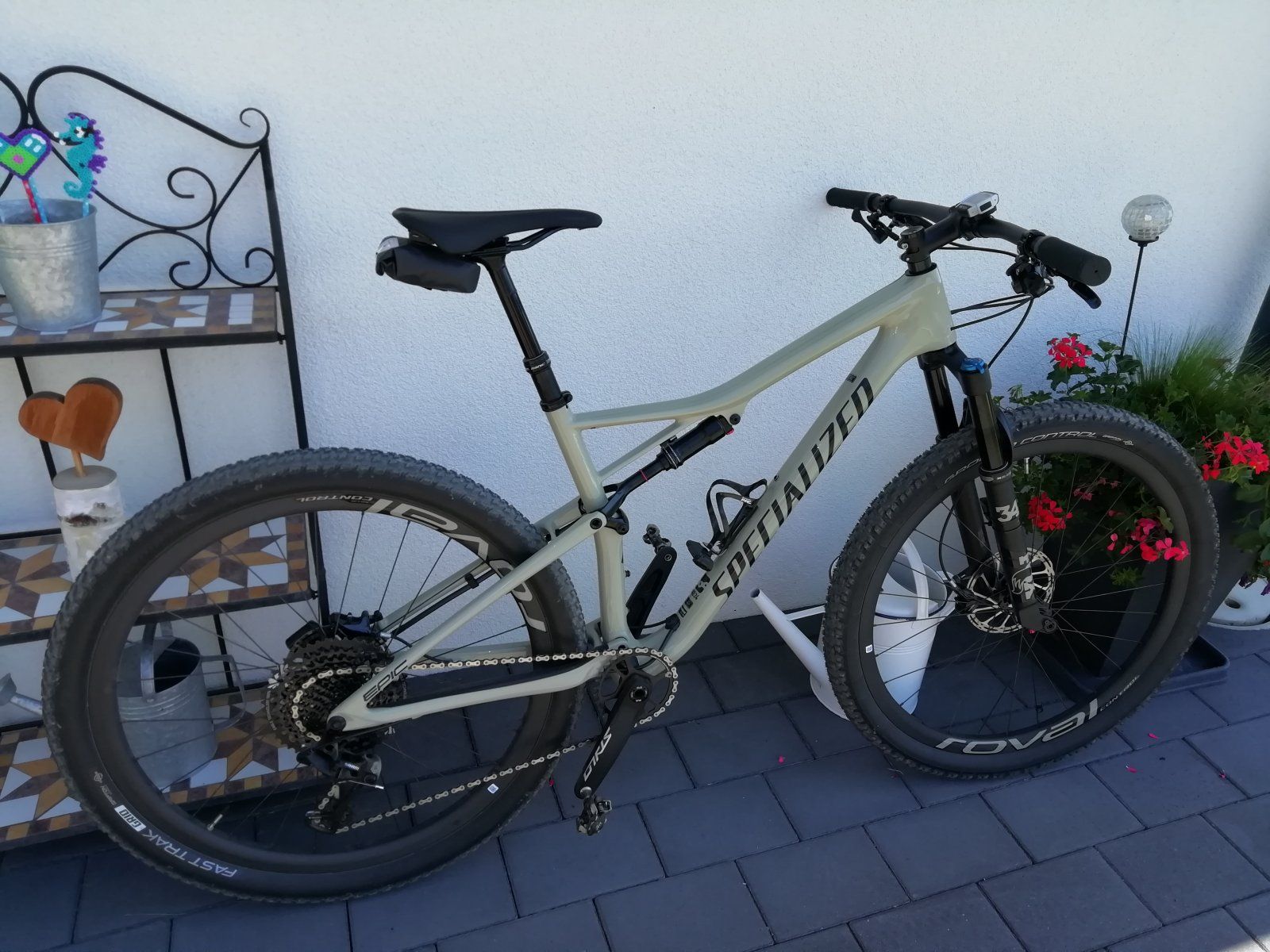

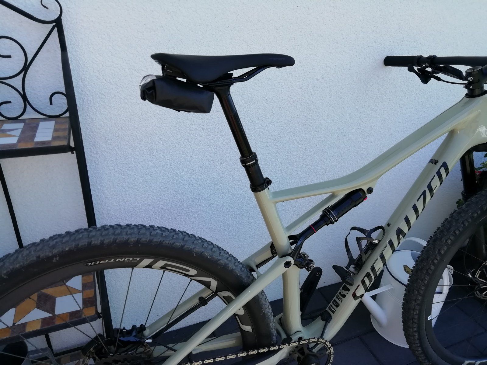

Hallo,
irgendwer wollte Bilder von meiner Satteltasche (Speci Stormproof S).
Bittesehr:
LG
Dank dir!
