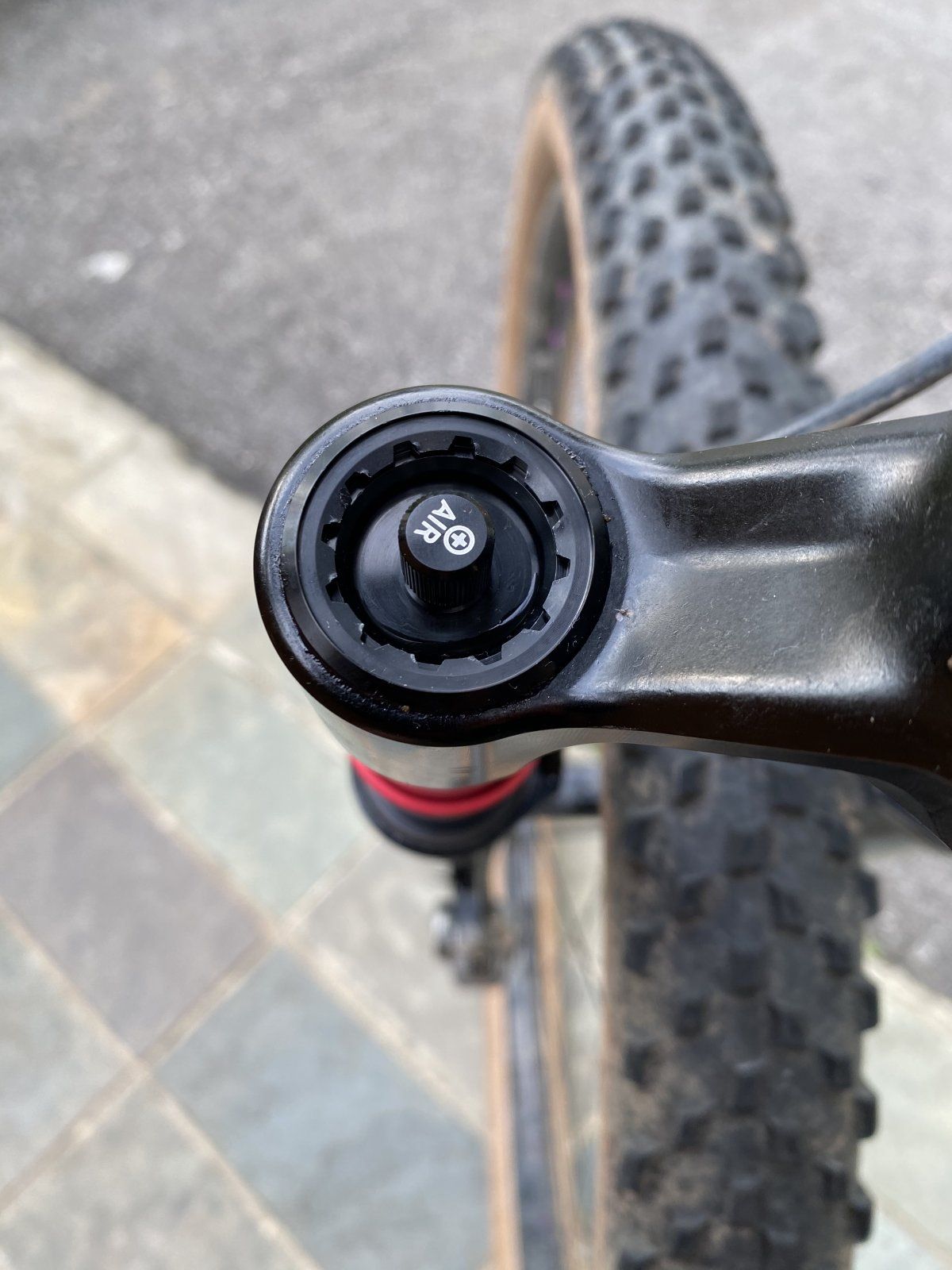

Kleines Update. Sid Ultimate Twistloc. Beeindruckende Feinfühligkeit
Ich dachte zuerst ich hätte eine Gebrauchte bekommen.
Die Topkappen vermackt, unten die rote Mutter an der Dämpferseite sah auch als ob die Gabel schon hundertmal offen war, da war kaum noch rotes Eloxal drauf, lauter Späne und Öl an der Gabel, das Casting unten wo die Gabel aufsteht komplett matt gewetzt.
War aber keine Gebrauchte, eine zweite sah genauso aus...
Rockshox hat echt stark nachgelassen...

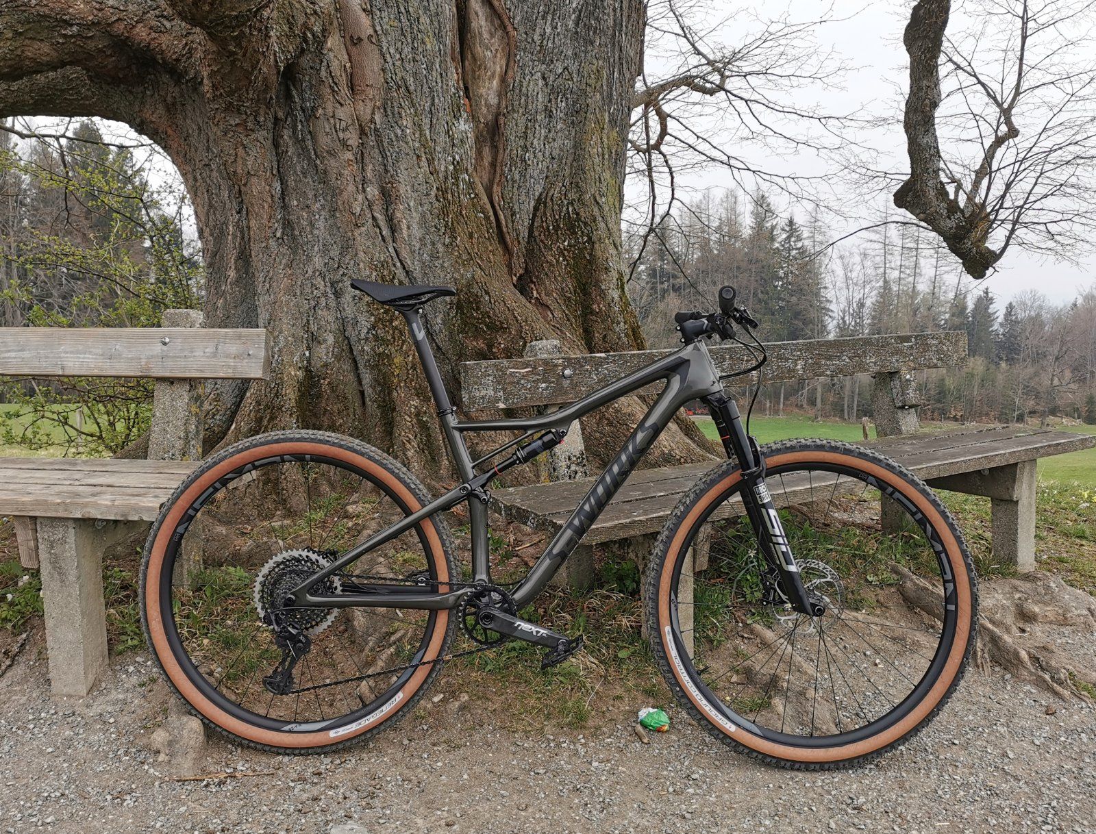

Auch noch ein Foto:
LG

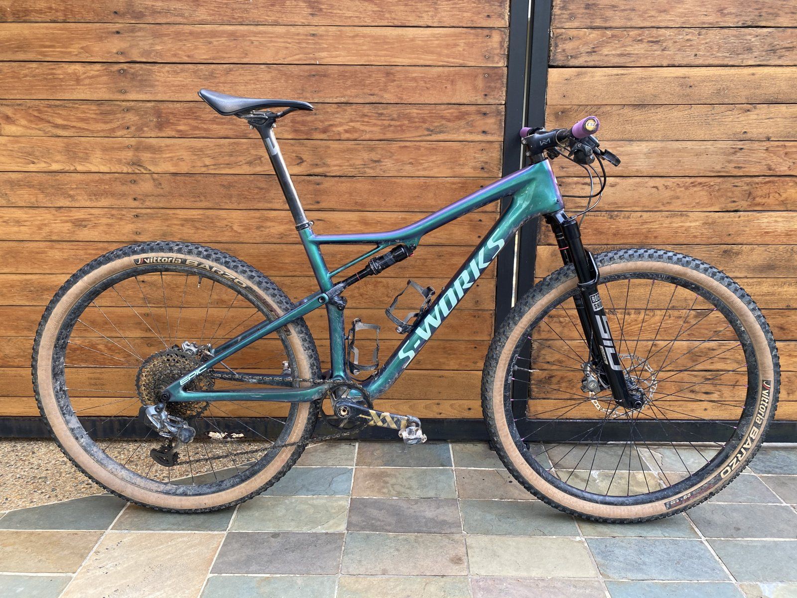

Hi, welche Rahmengröße ist das?
Zieh mal den Bike24-Aufkleber ab 🙈

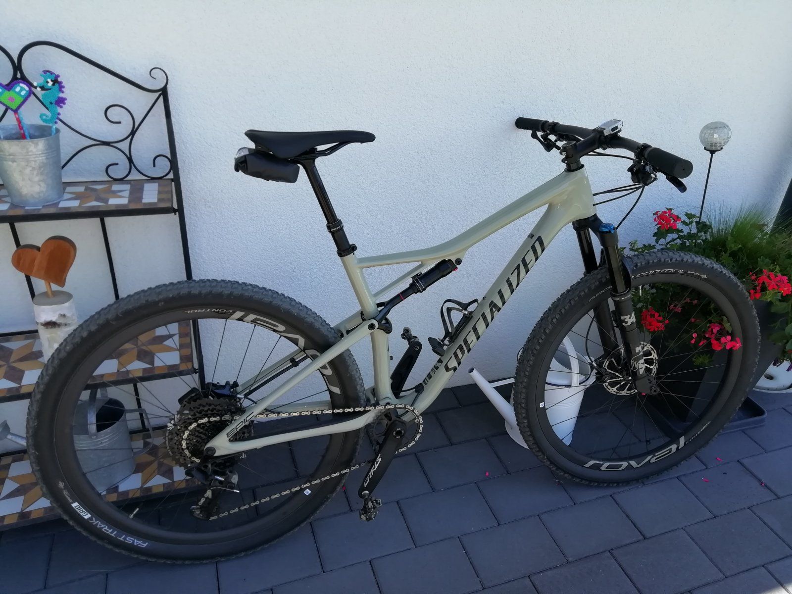

Hier mal mein derzeitiges Setup,
die 30mm-Felge von ENVE sind natürlich das Maß aller Dinge(für mein Empfinden) .
Der Groundcontrol vorn , ist nochmal ne Klasse für sich , schwer aber geil :D
Fahre das überwiegend mit jeweils 2 Klicks Richtung soft , betreffend des Brain.
Bremsscheibe am VR ist falsch rum! Das wird dich nicht bei der ersten Bremsung über den Lenker werfen, aber du solltest es doch ändern.

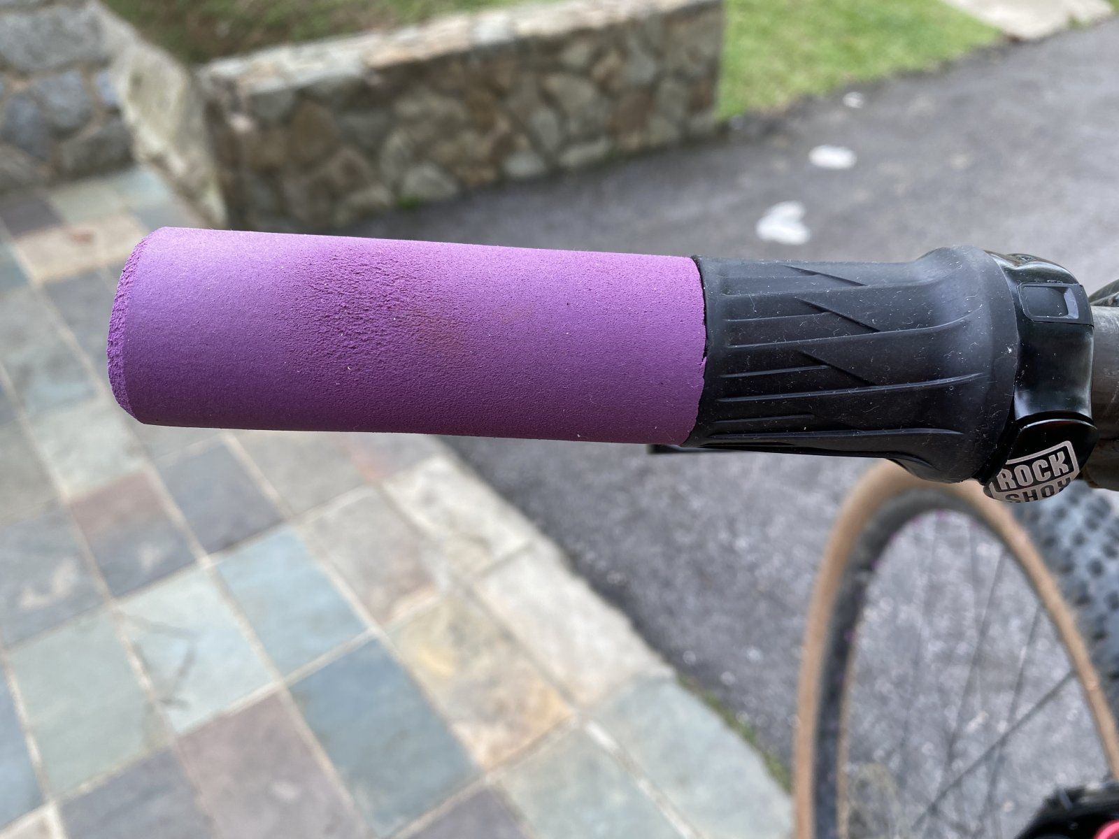

Mit was habt ihr die Griffe so "sauber" geschnitten bekommen? Skalpel?
Vielleicht habe ich demnächst nämlich das gleiche "Problem"...
man nennt mich den Prof. Dr. Mang der ESI Griffe :D
Ich nehme immer eine Frische Klinge vom Teppichmesser und zeichne vorher einmal rund herum ab. Dann immer Stück für Stück schneiden und versuchen, den Griff nicht zu drücken/stauchen sodass er in Form bleibt. So wird auch der Schnitt gerade.
