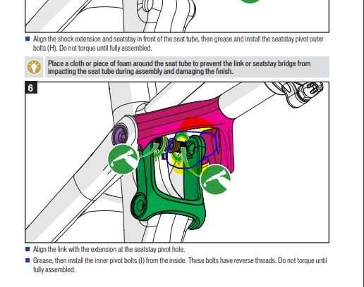

Bei einem Freund von mir sind die Lager im Link (blaue Markierung im Bild) eines 2018 Epic S Works defekt. Könnt ihr Ersatzlager empfehlen? Bzw. welche Lager (-Dimensionen) müssen verbaut werden? Das ganze Lagerkit zu kaufen wäre eine Option. Ggf. ist es aber cleverer nur 2 Lager zu kaufen. Was haltet ihr von den Solid Oil Lager für den Anwendungszweck?

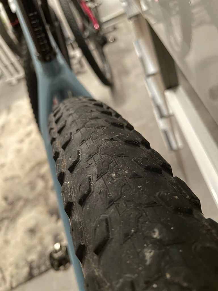

Ich bin am HT zuletzt einen (neuen) Racing Ralph hinten bei etwas Matsch gefahren - das war sogar im zweitbewohnsitzten Flachland nix.

Straße nass geht ohne Probleme damit; Wald schlamm, eher weniger- fahre ich dann mit dem HT aber auch nicht
Der reifen kommt jetzt runter und wird gegen ein 2.1er getauscht ; liegt schon hier oder ich warte noch bis zum Winter damit

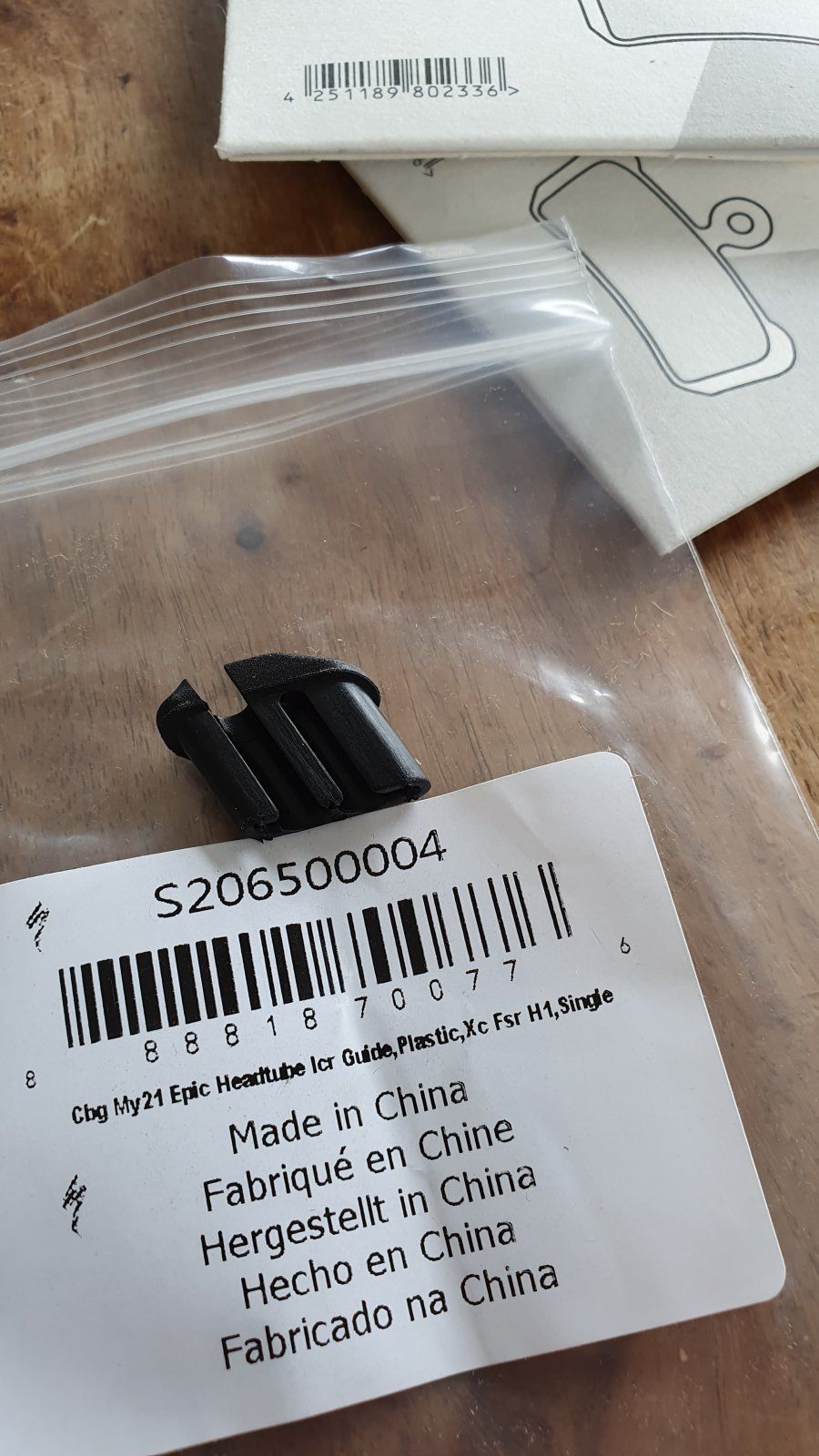

Eben die Rückmeldung bekommen
S196500008
soll es wohl sein, aktuell lt. concept store HH nicht bestellbar.
Habe noch nicht selber gesucht, vlt. hat hier schon jemand Lust dazu 👍🏻
Vom Händler aus Spanien kam jetzt dieses Teil. Ist zwar das fürs Fully, aber dann passe ich es mir eben an. Ans Original kommt man offenbar eh nicht dran.
