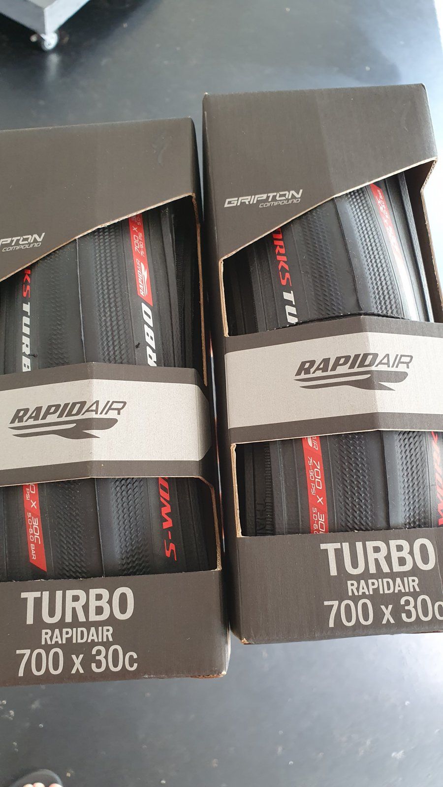

Specialized Sammelthread - Teil 2
liegt hier, kommt bald drauf

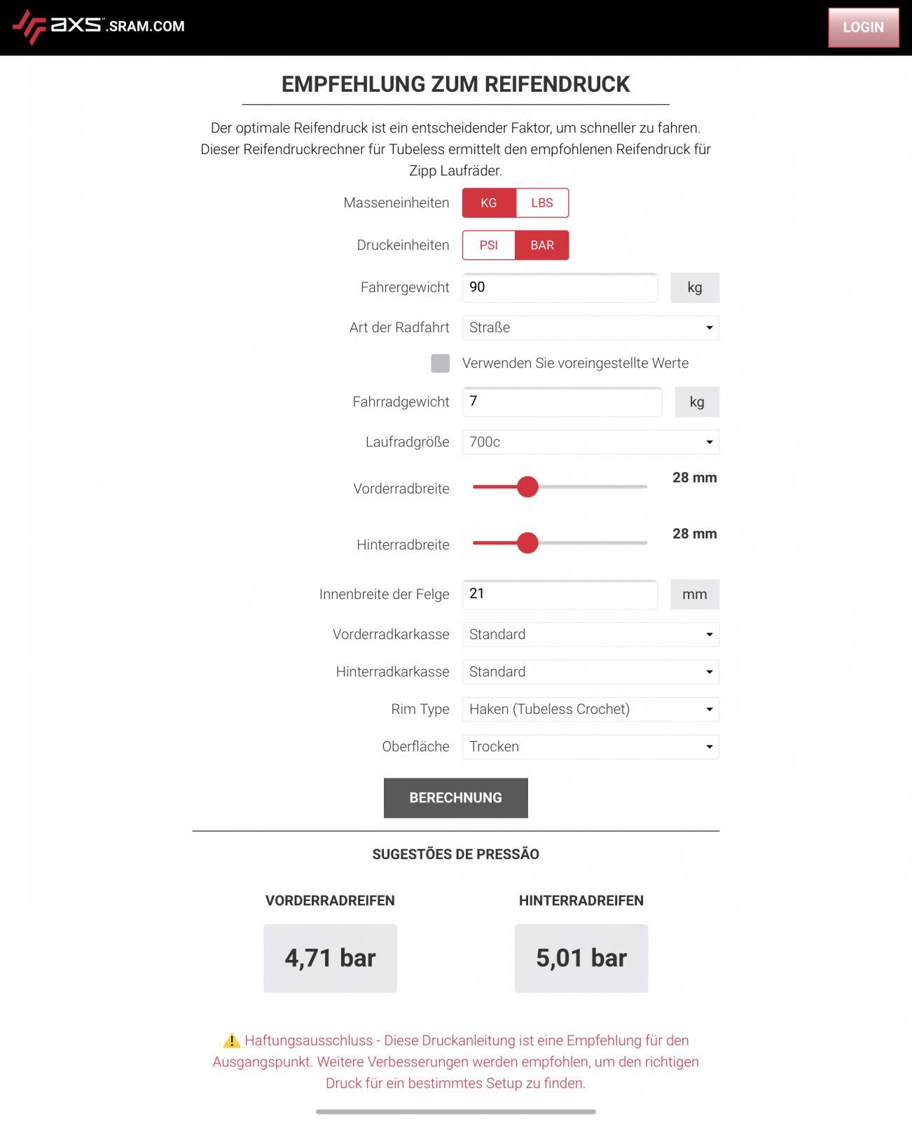

Offiziell nicht freigegeben für die neue Rapid CLX-Felge, kenne aber die Hintergründe. Ich kann hier nur für mich selbst sprechen, der Reifen , ein RAPID-AIR, in 28mm Breite sitzt richtig fest auf/in der Felge. Das bessere Rollen ist merklich, zudem ist etwas Dämpfung zu spüren, fahre den Reifen aktuell mit 6,4bar bei 90kg , habe das Gefühl der Luftdruck kann noch reduziert werden.
Benutz mal dem Luftdruck-Rechner von SRAM.
https://axs.sram.com/guides/tire/pressure
Sitz halt erst bei 6bar richtig auf der Felge weil non tubeless Felge + tubeless Reifen.
Mag bei 6bar zwar dann safe sein, aber meiner Meinung nach eliminiert das die Vorteile von tubeless.
Ich würde es nicht fahren wollen, dann lieber clincher + latex.
