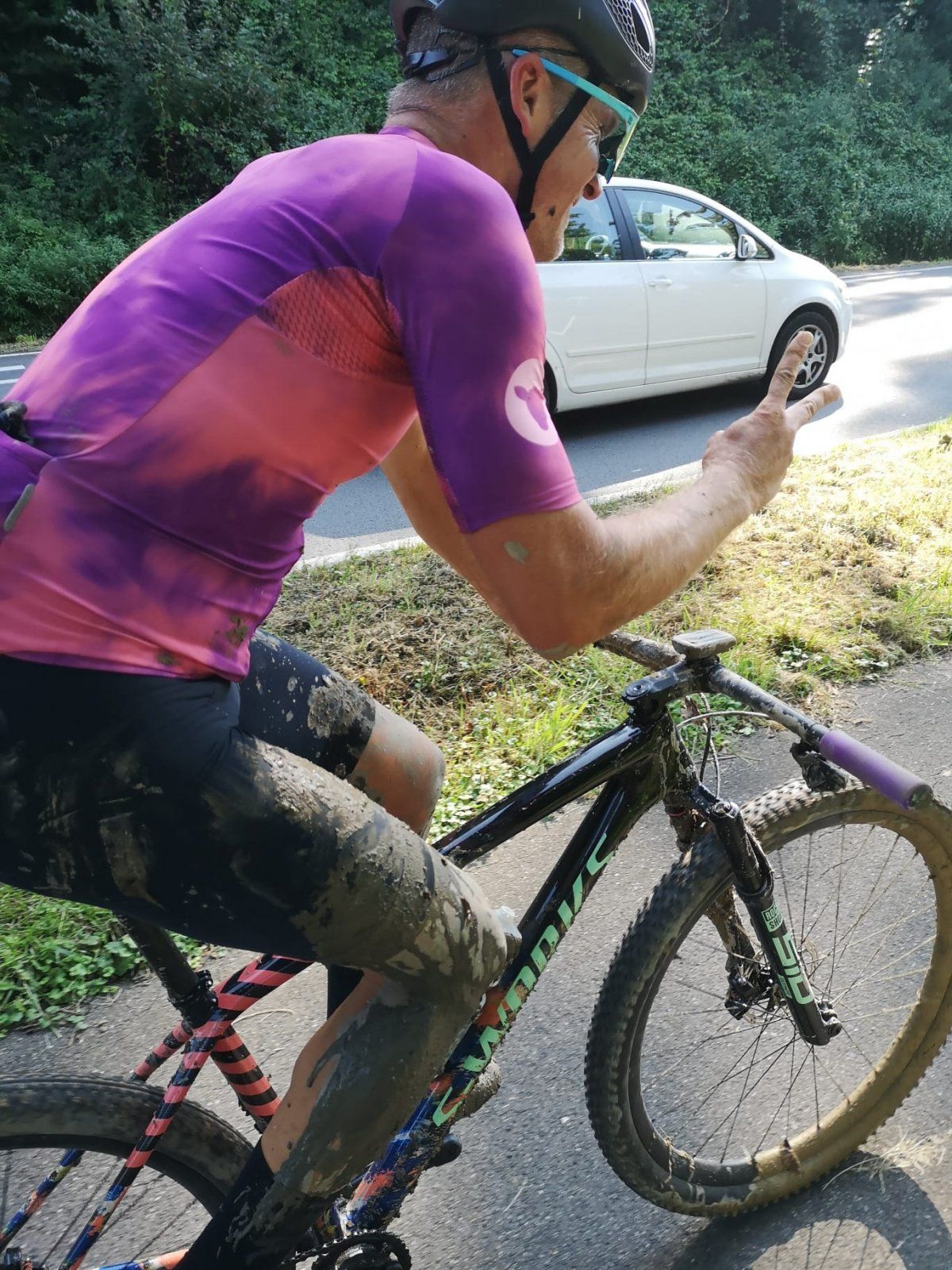

Und wie sautman den Lenker und den Tacho so ein, wenn der Rest vom Bike noch verhältnismäßig sauber ist?
Eine Runde OTB gespielt?
Sah wie Pfütze aus, war dann aber einen halben Meter tief 😬 Abgang über den Lenker, ich lag seitlich im Matsch. Ohne die Hilfe von meinem Mitfahrer wäre ich da nicht raus gekommen.
