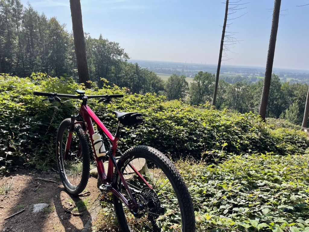

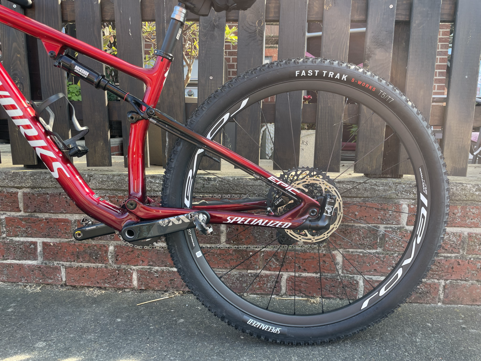

heute das "rote" auch mal wieder an die Federwegsbegrenzungen gebracht ;) - macht immer wieder Laune

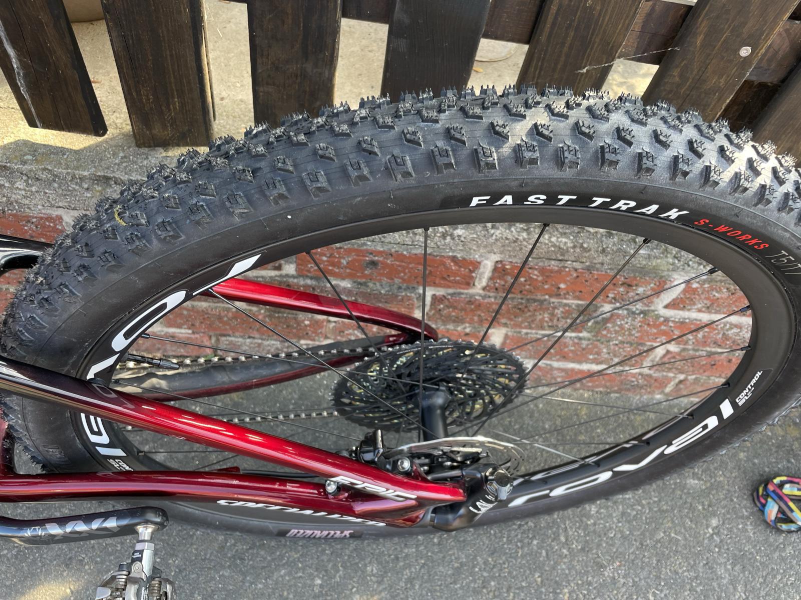

bevor die Adleraugen wieder kommen ;vorne aktuell auf Tubeless (stressfrei und schnell umgebaut)
hinten folgt; da kommt jetzt dann der neue T5/T7 drauf

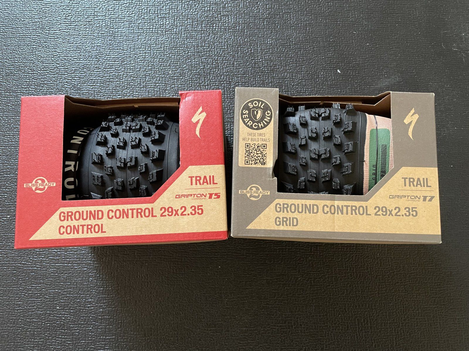

Habt ihr schon etwas Erfahrung mit den Mischungen?
Würde mir gerne einen Down-Country LRS aufbauen mit den Reifen. Kommen auf einen Felge mit 25mm innenweite .
Der erste Einsatz ist nächste Woche in Finale Ligure.
Gewichte selbst gewogen:
Grid 860 Gr
Control 760 Gr
Braucht’s unbedingt GRID? (Wobei der natürlich auch besser aussieht mit der Tanwall…)

Ich (77kg) würde nicht den Grid nehmen. Wäre mir viel zu schwer für ein DC. Die 760g finde ich schon etwas viel.
Bin gespannt, was du zum Grip sagst

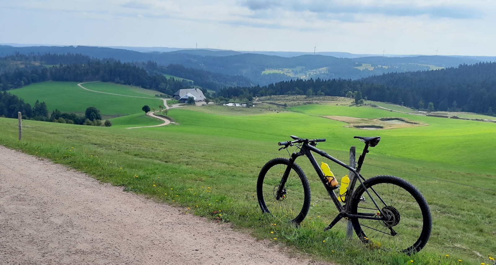

Bin ich froh, dass ich mit meinen Orang/Utan Armen und Gazellen Beinen keine Dropper brauche :)
Du brauchst mindestens 2 zum hübschen Rad passende Flaschen.

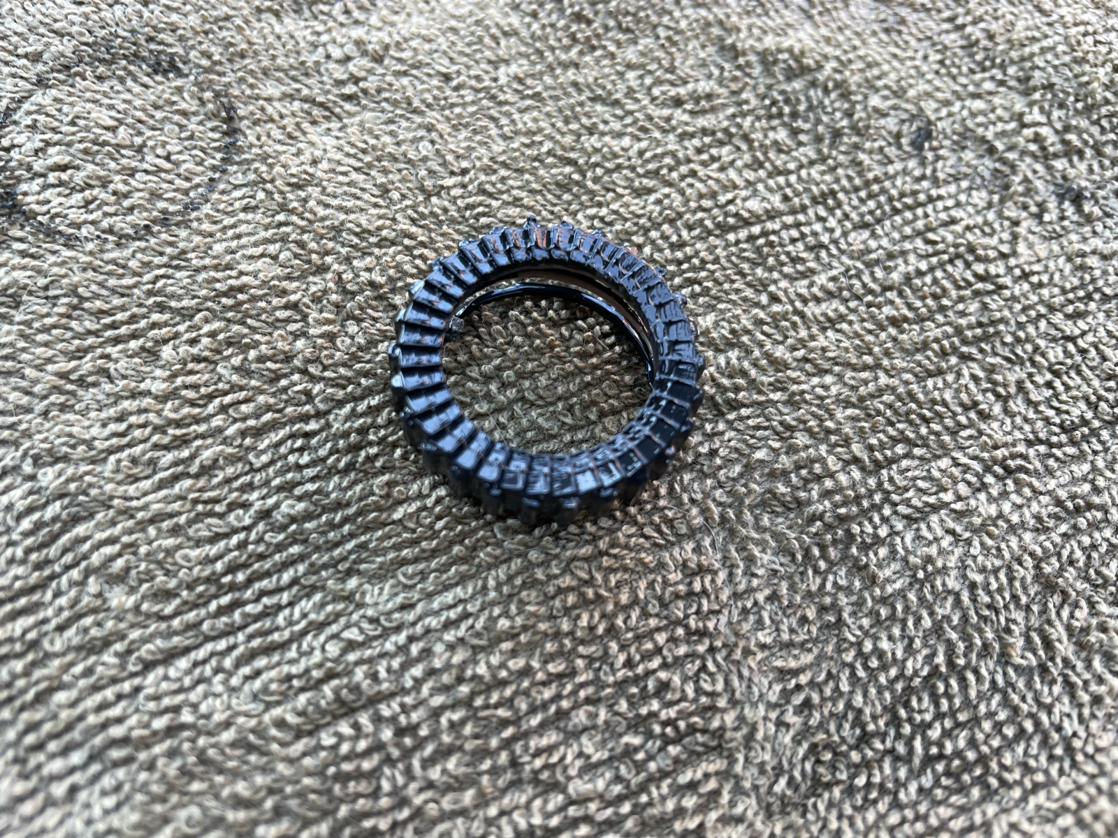

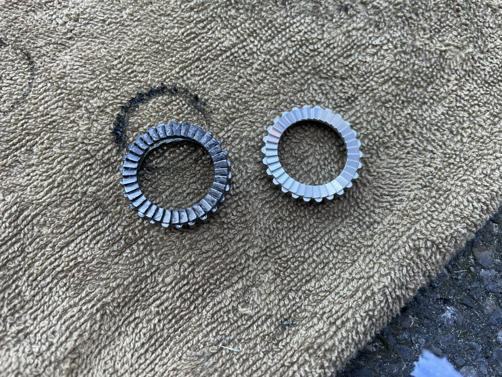

so heute hat es mir den Freilauf zerlegt .. der Freilauf hatte keine Funktion mehr; sprich Kraftschluss war voll da; hat aber nicht mehr entkoppelt; daher musste ich die ganze zeit durch "treten" das die kette sich nicht aufwickelt.. Zum Glück relativ zum ENDE der Tour
ich hab dann direkt den Rep.Satz von DT verbaut (wurde eh zeit; die teile lagen schon hier)
Grund des Defekts muss wohl irgendwie irgendwo ein Metallteil zwischen den Zähnen gewesen sein; viel finden konnte ich nicht
paar Bilder von der Demontage und den neuen Teilen anbei
Feder alt
Zahnkranz neu
und Freilauf neu
das ganze sieht für mich viel zu filigran aus - so das das wirklich solide und dauerhaft ohne Wartung funktionieren kann; sprich man sollte wohl REGELMÄßIG mal den Freilauf abziehen und säubern und warten... und dann "FETTEN" mit dem DT-Fett
werde ich bei den SL LTD TEam jetzt dann auch mal tun
4200km haben die am S-Works jetzt gehalten
im gleichen Zuge (wenn man eh schon 1x dran ist) hinten gleich auf Tubeless umgebaut und den neuen Fast Trak T5/T7 montiert ...

Ich habe mich Bewusst für den Grid entschieden.... Optik und wenn schon Down C dann richtig und da kam es bei mir nicht aufs letzte Gr. an. habe aber keine Erfahrungen wie der Unterschied ist aber der Grid taugt schon richtig auf dem EVO
Feder alt
Zahnkranz neu
und Freilauf neu
Die Verzahnung wird nur hauchdünn mit speziellem DT Fett benetzt. Zuviel davon, und man kurbelt ins leere
war absehbar das sowas kommt^ -die nächste stufe ist integriert
Foto (wo es schwarz ist) war so "ab werk" da hab ich nie was nachgefettet
durchrutschen hatte ich auch nie ein problem mit; sondern jetzt genau das Gegenteil ;)
760 Gr für 29x2,35 und Pannenschutz finde ich in Ordnung. Hatte von Schwalbe den neuen Nobby Nic in super Ground 29x2,25 hier, der hatte fast 900 Gr.
Grip ist denke ich super, vor allem weil ich sonst nur so XC Pellen fahre - bin eher gespannt wie der rollt im Vergleich zu den Racing Ray/Ralph die da schon echt richtig gut sind.
