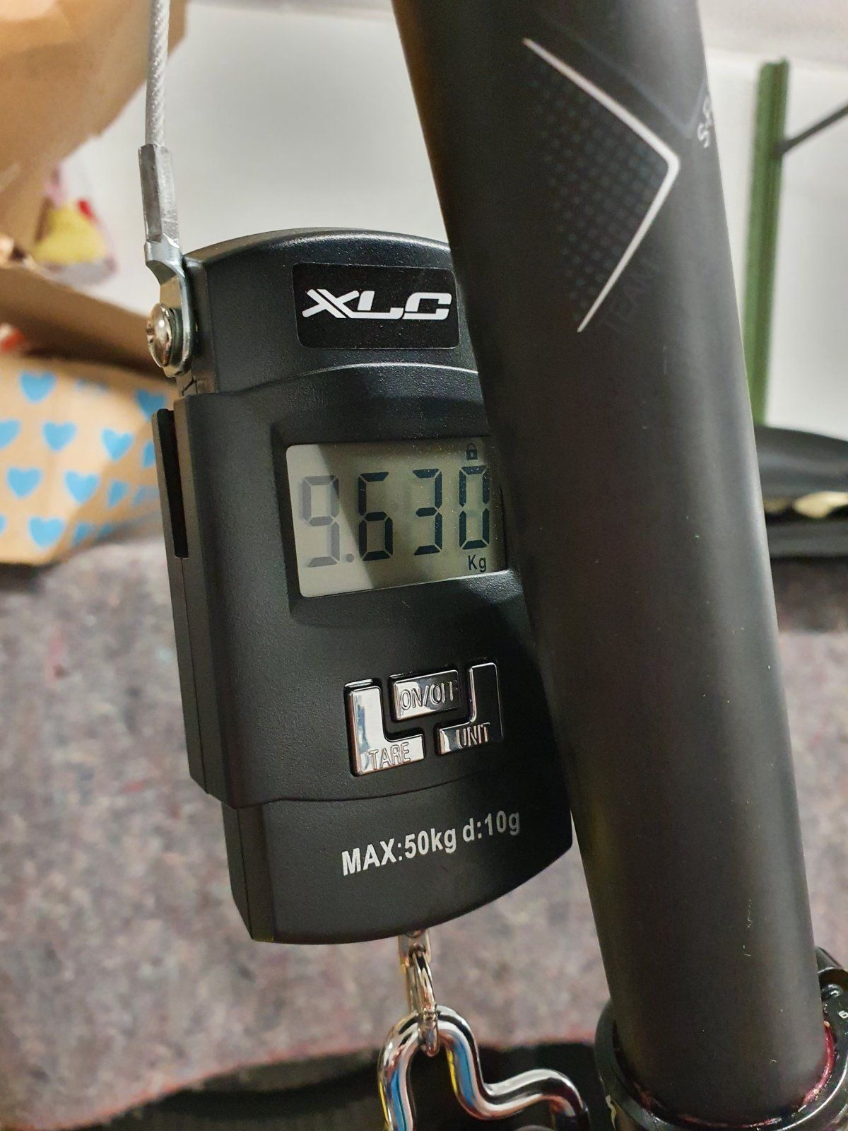

Ich habe wohl die Blei Edition der Specialized XC Felgen erwischt? Gewichte mit den 160mm Bremsscheiben, Tubeless Ventile und Felgenbänder. Eigentlich hätte heute neue Felgen kommen sollen mit 1680gr aber naja Hermes :rolleyes: Damit wäre ich deutlich sub 10kg. Eben eine XTR Kassette und probeweise die Pirelli XC RC Lite montiert.

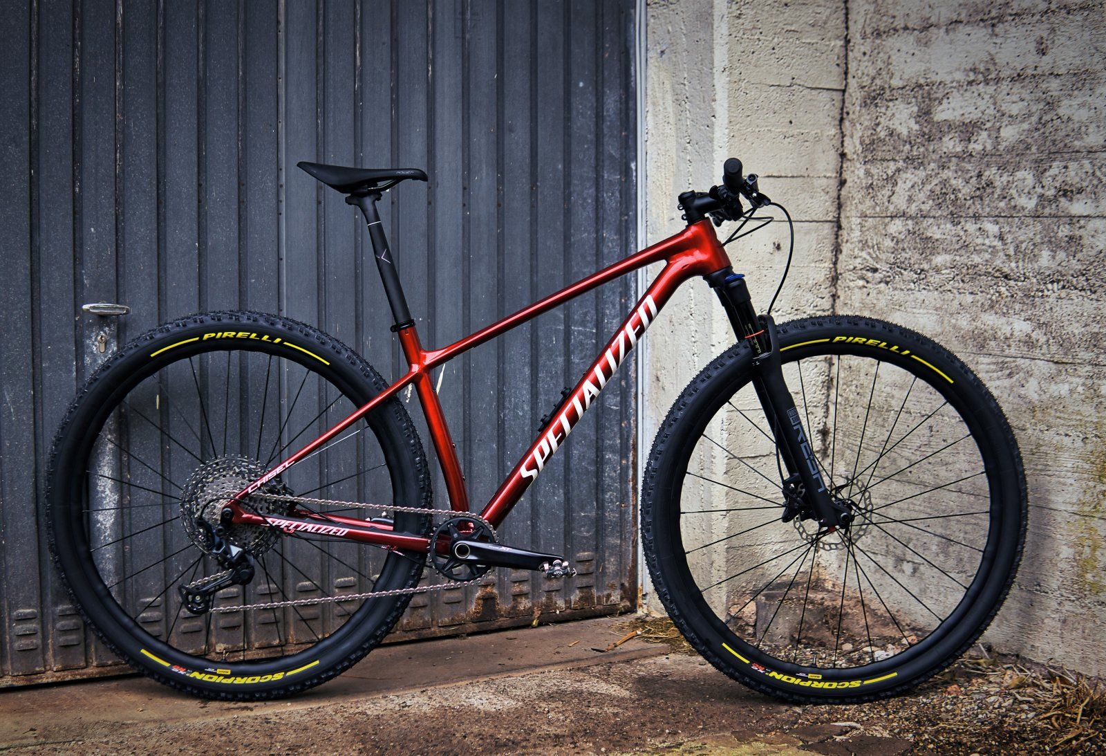

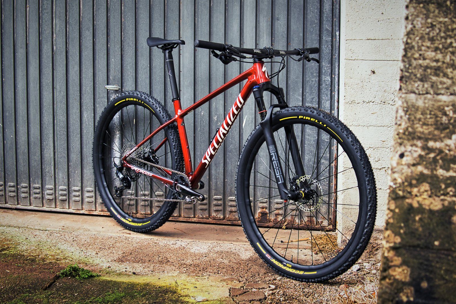

So die "neuen" gebrauchten Laufräder sind drauf. Habe erstmal fertig mit dem Chisel. Gefällt mir extrem gut das Bike :love:

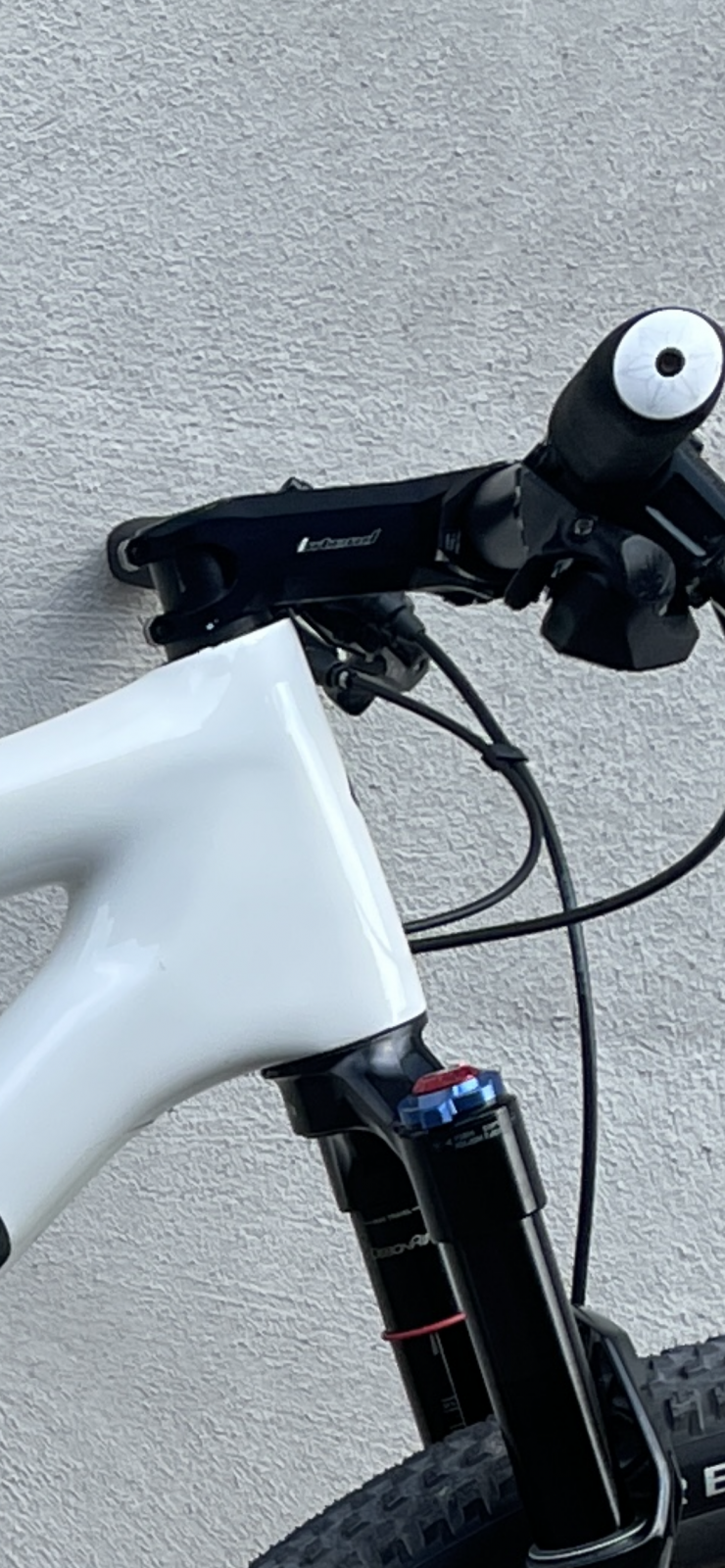

Und in seltenen Fällen kommt es dann trotzdem vor, dass plötzlich ein großer Spalt zwischen Steuersatzdeckel und dem Rahmen/ der Lagerschale entsteht, oder man das Steuersatzspiel nicht mehr einstellen kann, weil der Steuersatzdeckel auf dem Rahmen/ der Lagerschale aufliegt.
Das ist ja die Ahead-Kappe.
Es geht um die obere Abdeckung des Steuersatzes, die im WC auch schon mal weggelassen wird um z.B. Flacher in der Front zu kommen.
Dort muss das Lager ja nicht lange halten und wird dann halt nach dem Rennen getauscht…
Ach so, aber das lager liegt doch tiefer im Rahmen, ich muss jetzt schon einen Spacer da runter legen damit der vorbau nicht auf den Rahmen liegt.
Ich kann das auf dem Bild von LevoSw nicht gut sehen.
