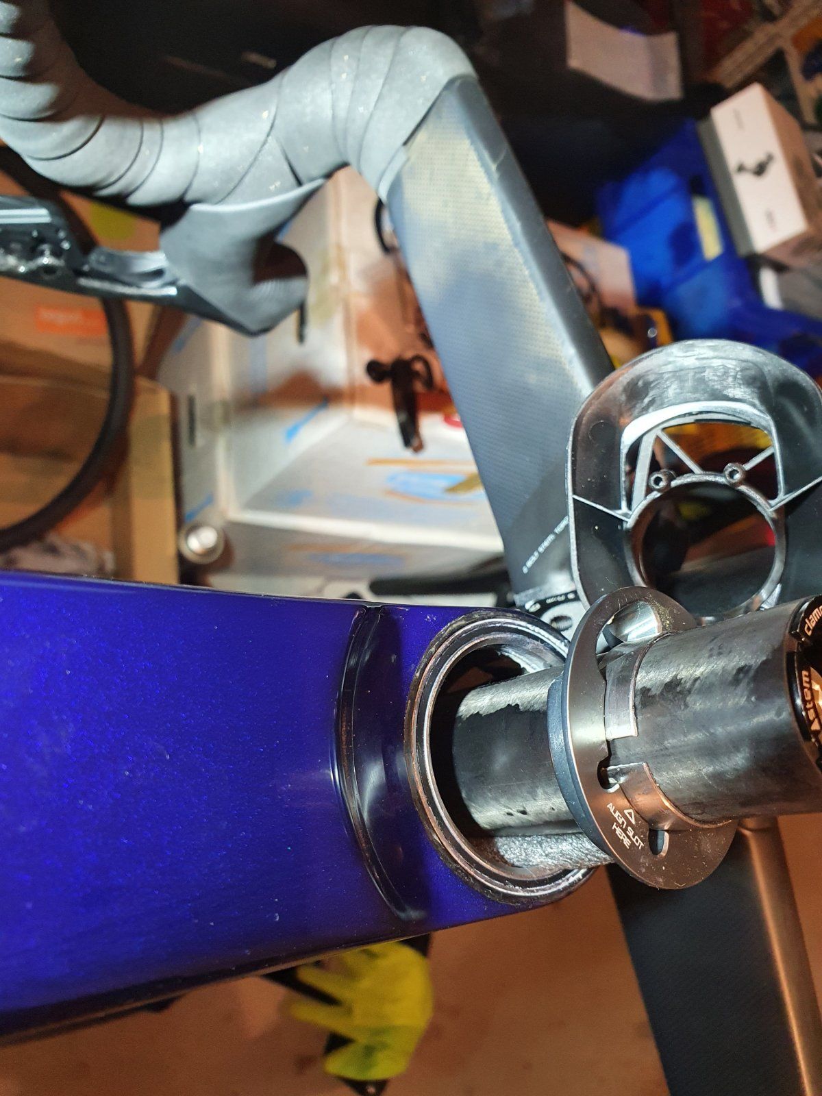

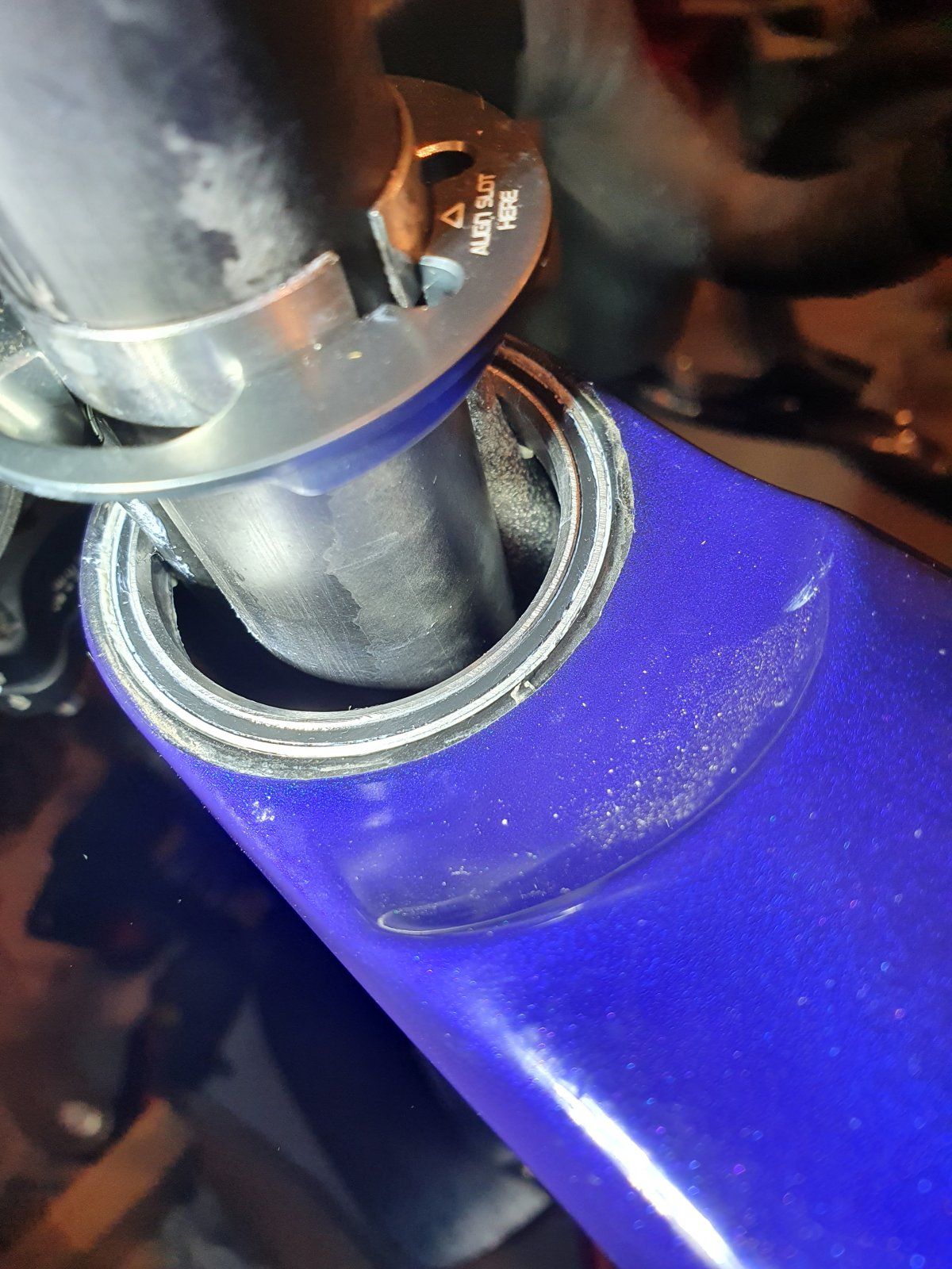

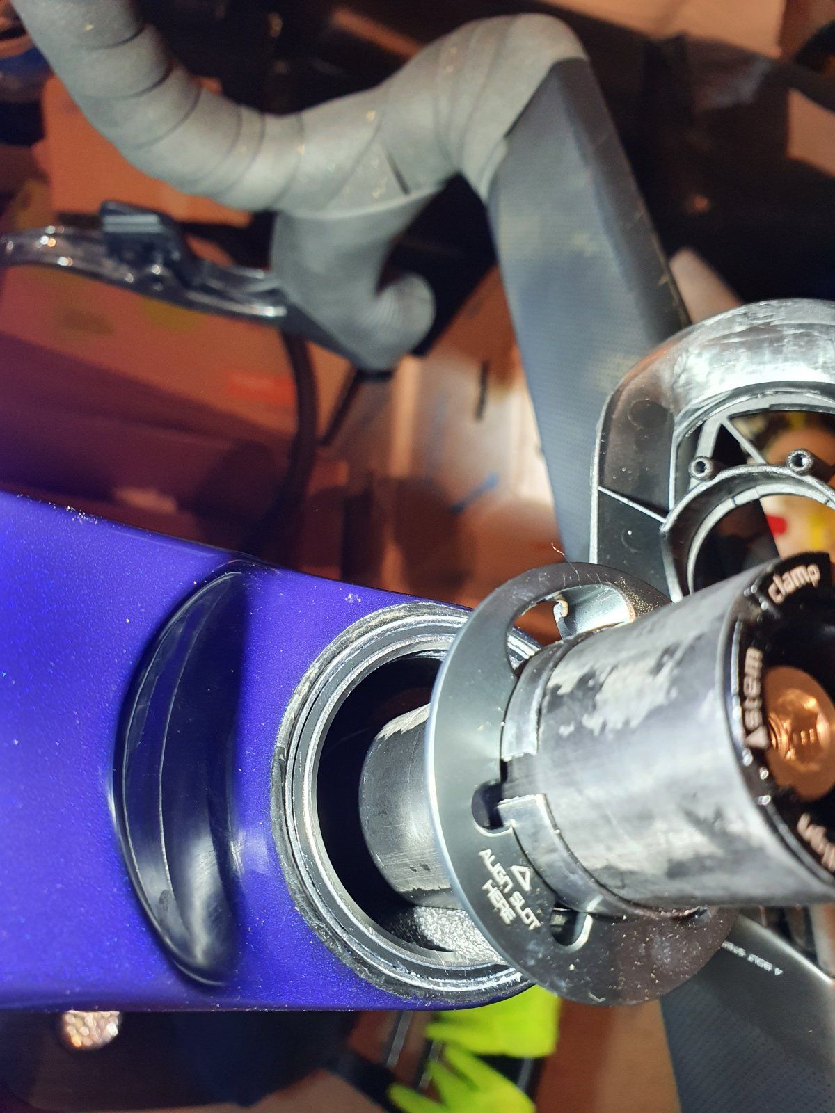

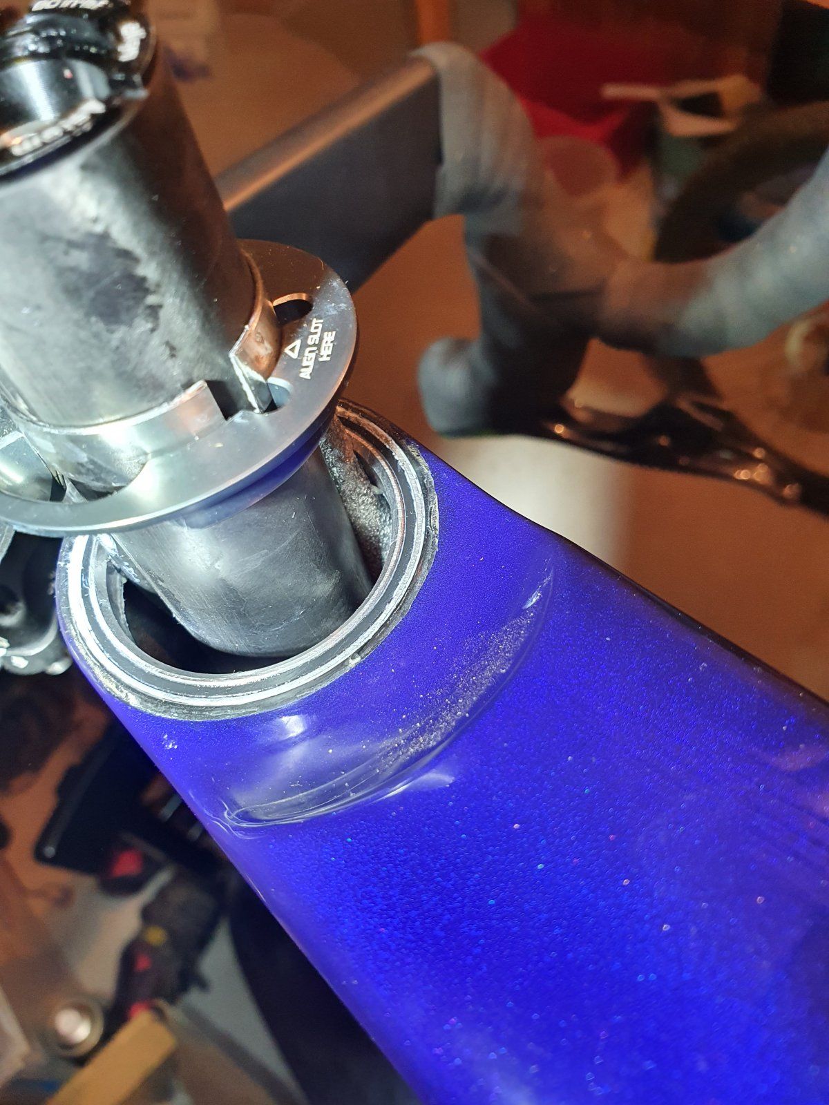

Hab mal mein SL7 etwas zerlegt um nachzuschauen, sieht ok aus, oder?
Nur Expander tauschen ist ja keine große Sache oder musst du auch noch den Konus umbauen?
Bei mir kann ich keine Kanten fühlen. Ich hoffe das ist auch ausreichend...

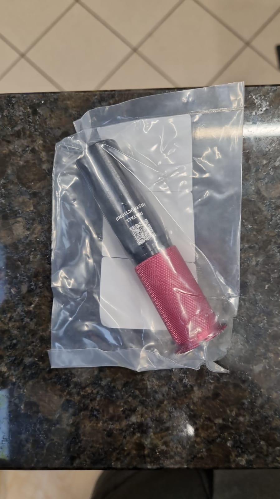

Ich habe den SL7 Recall Tausch bei meinem nächst-gelegenen Specialized-Vertragshändler machen lassen, obwohl ich das 2022er SL7 (wegen Verfügbarkeit) bei einem anderen Specialized-Vertragshändler in Bayern gekauft hatte: Dauer kleiner 10 Minuten und unter meiner Komplettrad-Rahmennummer ist jetzt offiziell laut Händler „digital vermerkt“, dass der Recall durchgeführt wurde … und den alten Expander (s. Foto) durfte ich behalten … Humor an das Bike ist jetzt allerdings 18 Gramm schwerer 🤣 PS. Laut dem verkaufenden Händler kann man ohne Zerlegen bereits selbst prüfen, ob auch schon der neue Kompressionsring verbaut ist: Einfach 90 Grad lenken und mit etwas Licht schauen ob man beim ca. 1-2mm Steuerrohr-Ausgang überragenden Ring silber (neu) oder schwarzes Metall (alt, zu tauschen) sieht (von schräg hinten darunter schauend). 👍

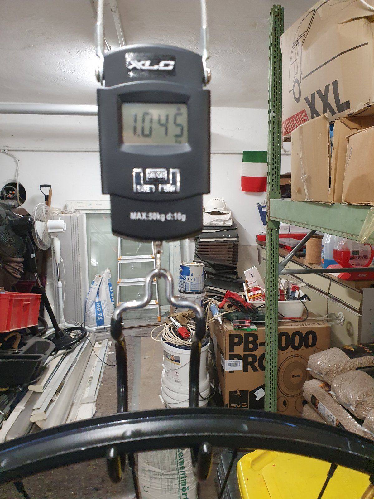

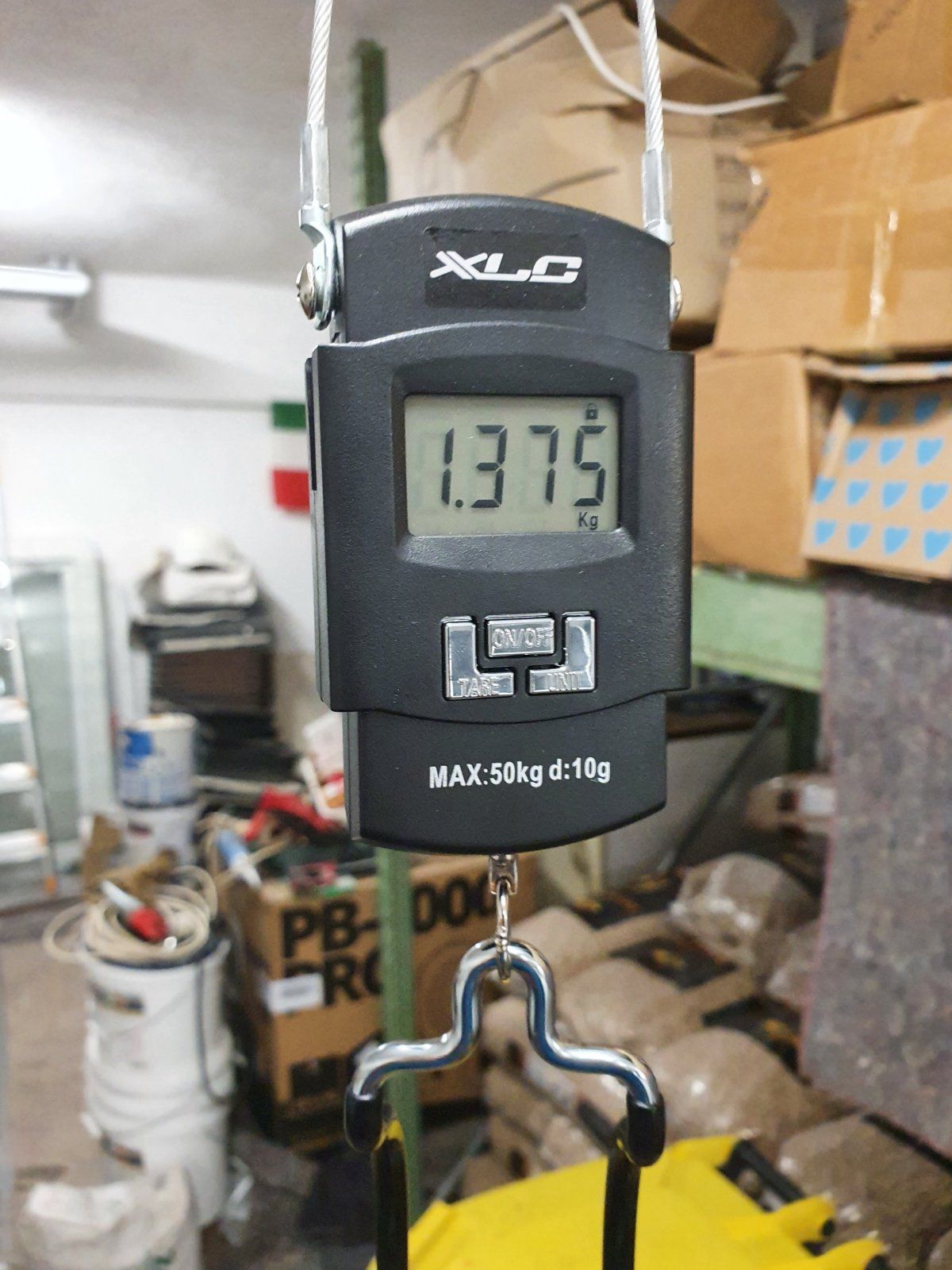

Ich habe wohl die Blei Edition der Specialized XC Felgen erwischt? Gewichte mit den 160mm Bremsscheiben, Tubeless Ventile und Felgenbänder. Eigentlich hätte heute neue Felgen kommen sollen mit 1680gr aber naja Hermes :rolleyes: Damit wäre ich deutlich sub 10kg. Eben eine XTR Kassette und probeweise die Pirelli XC RC Lite montiert.

Man erkennt auf dem Foto ja nicht, aus welcher Richtung (relativ zur Gabel gesehen) das Steuerrohr fotografiert wurde.
Aber heikel wird es in Fahrtrichtung gesehen vorne am Gabelschaft, weil der Hebel bei einem Schlagloch von vorne ansetzt.
Ich hoffe ich habe mich verständlich ausgedrückt.
Aber eigentlich sollte bei dir nichts sein, denn du hast ja schon die neue Bauart des Kompressionsrings :)
Ich schaue bei meinem SL7 garnicht nach, da ich durch den Umbau des Komplettrades weiß, dass ich bereits den neuen Ring habe. Und soviel Vertrauen habe ich noch, dass ich glaube dass der neue Ring passt
