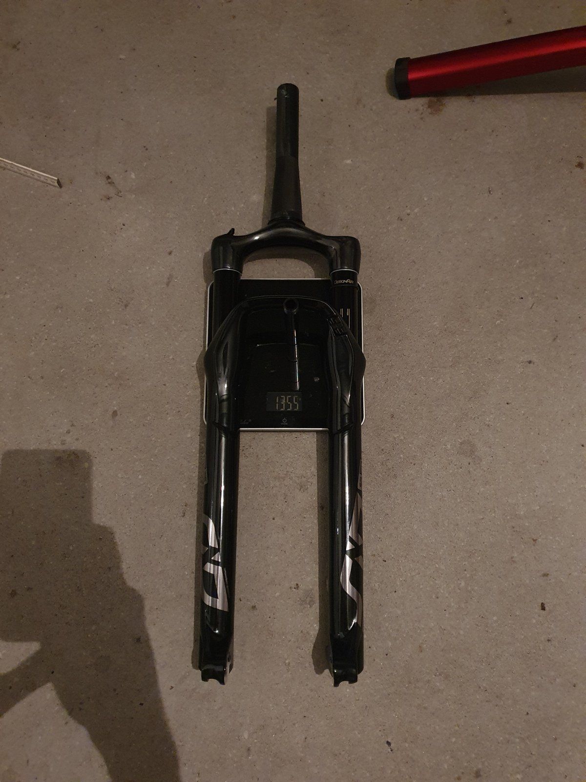

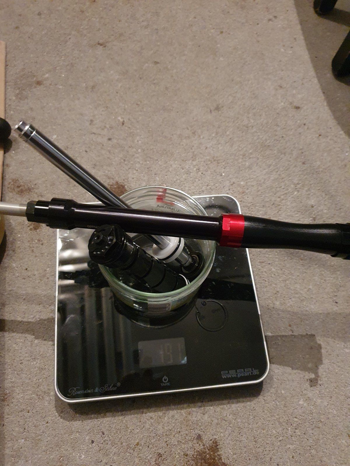

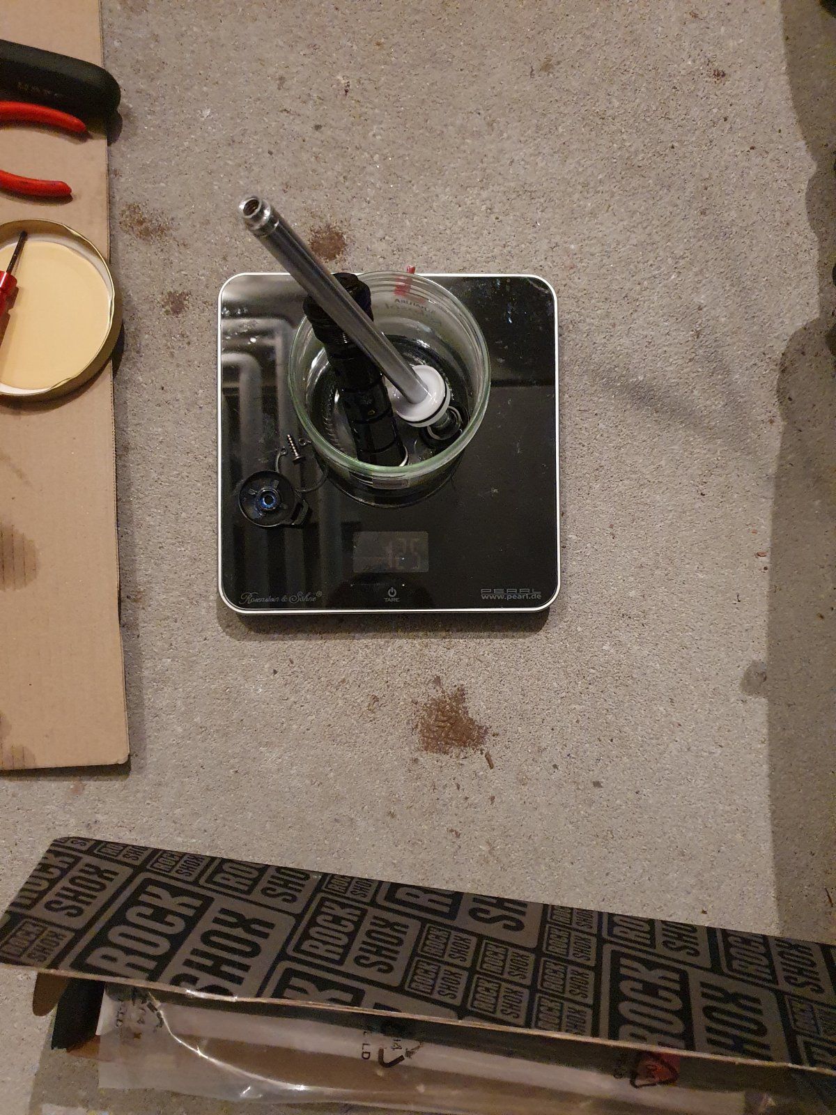

ich kram sie mal raus und leg sie auf die Waage
Motion Control ohne Öl
Charger aus sid Carbon
Sid Carbon mit Race Day Kartusche
