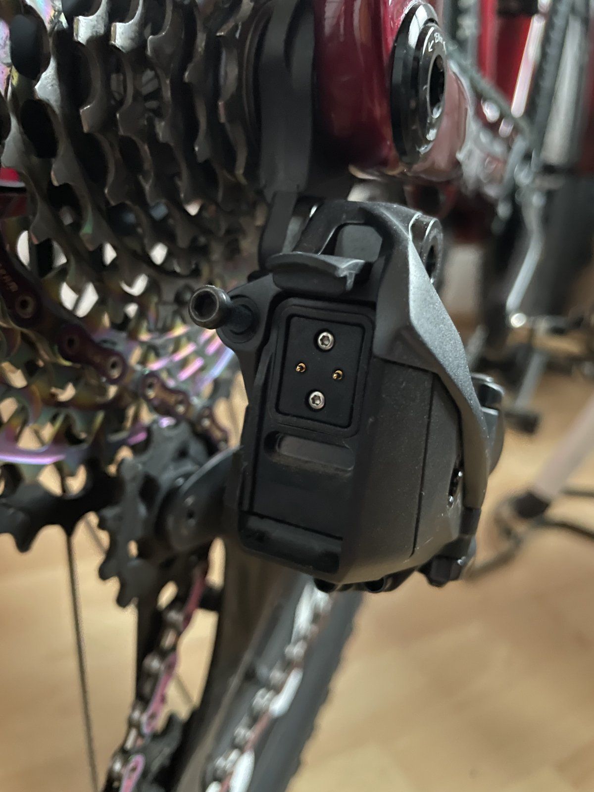

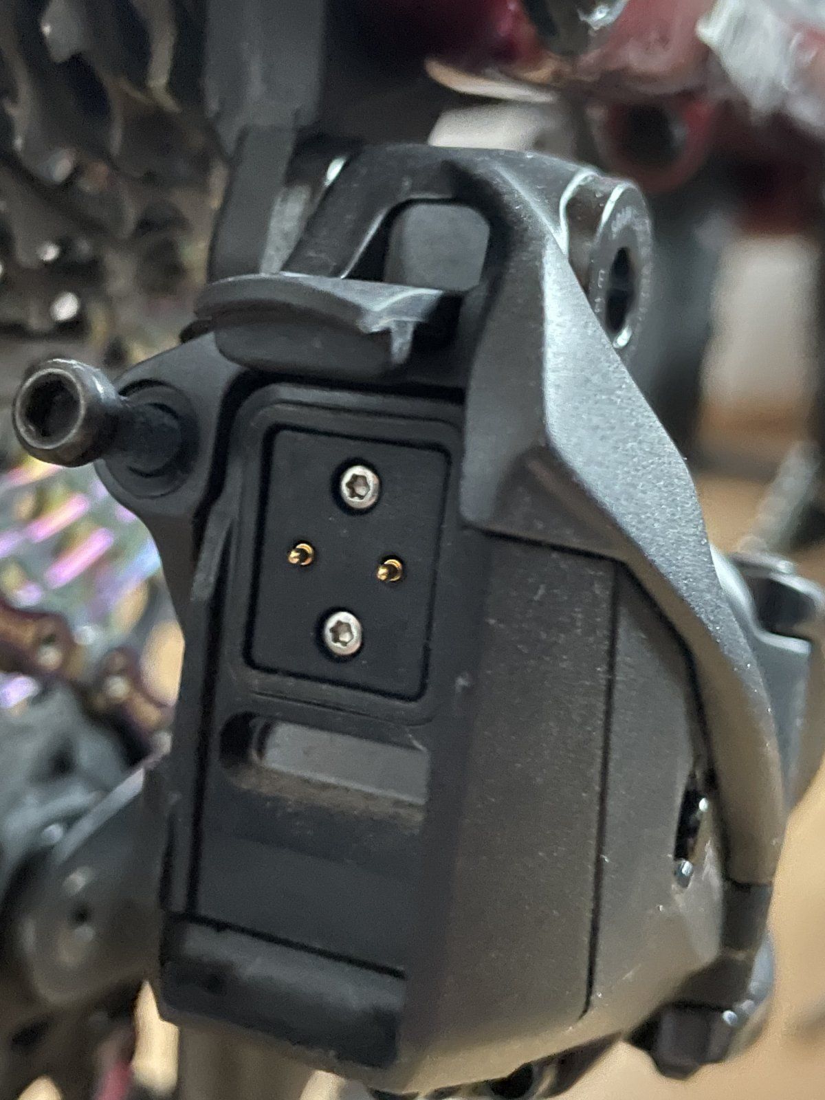

In einem US Forum hat einer das Teil auseinandergenommen, wegen der Verbindungsprobleme bzw. festsitzender Pins, ich meine der hat 1 oder 2 der Pogo-Pins ersetzt. Ist im Elektrokleinteilemarkt (sowas wie Conrad Elektronik) fündig geworden.Moin AXS Nutzer. Hatte von euch schon einmal Wackelkontakt bzw. Verbindungsprobleme? So wie es aussieht war bei mir ein Metallpin am Schaltwerk nur zu einem Drittel raus und somit kein vernünftiger Kontakt zur Batterie. Gereinigt und geölt, hoffe es hilft
nein keinerlei Probleme an allen AXS Schaltungen die ich habeMoin AXS Nutzer. Hatte von euch schon einmal Wackelkontakt bzw. Verbindungsprobleme? So wie es aussieht war bei mir ein Metallpin am Schaltwerk nur zu einem Drittel raus und somit kein vernünftiger Kontakt zur Batterie. Gereinigt und geölt, hoffe es hilft
ich weis nicht ob dahin wirklich Feuchtigkeit kommt; ich wasche meine bikes regelmäßig und dabei halte ich den normalen Wasserschlauch auch immer direkt hinten auf die Schaltung ...Danke. Mal schauen ob es so geht. Scheiss Tropen Klima tut sein übriges denke ich
Habe bei jedem Wechsel von Akku 1 zu 2 immer darauf geachtet, die Stelle kurz abzuputzen, so pro forma. War zwar nie Staub dazwischen aber zur Sicherheit. Habe noch nie nachgesehen, ob da vielleicht eine Mini Dichtlippe am Schaltwerk ist, könnte die in Mitleidenschaft gezogen sein, vielleicht durch das Klima bei dir? Wenn da eine ist.Ja habe ich. Sauber ist das nicht
Ich meine mich zu erinnern, dass sowas im Rennradbereich, da gibts die Akkus ja schon länger, schon ein paar Mal zur Sprache kam. Aber Genaueres oder Lösungen erinnere ich nicht mehr.Moin AXS Nutzer. Hatte von euch schon einmal Wackelkontakt bzw. Verbindungsprobleme? So wie es aussieht war bei mir ein Metallpin am Schaltwerk nur zu einem Drittel raus und somit kein vernünftiger Kontakt zur Batterie. Gereinigt und geölt, hoffe es hilft

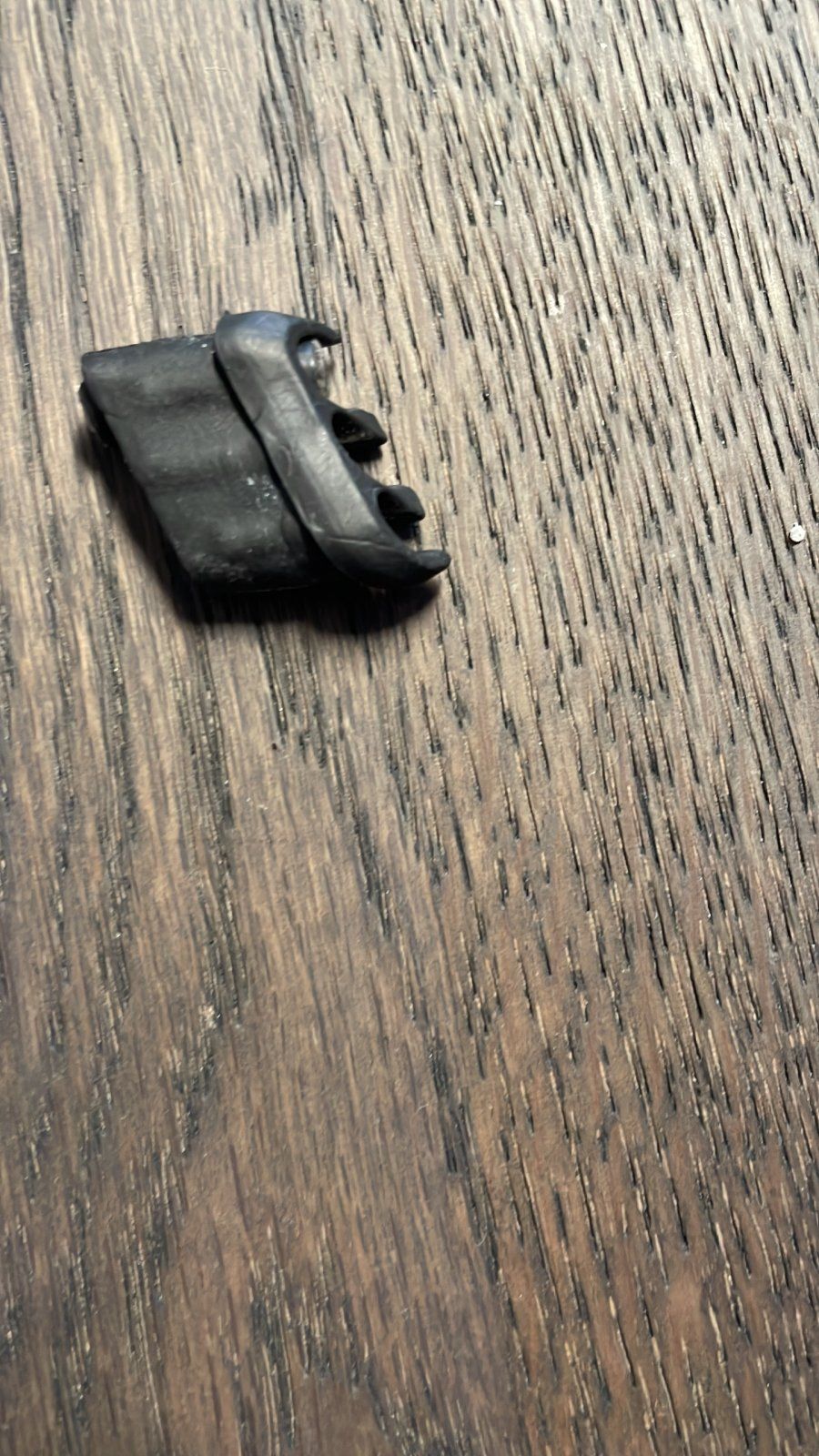

Meinst du eventuell die abbrechenden Haltenasen der ersten Akkus?Ich meine mich zu erinnern, dass sowas im Rennradbereich, da gibts die Akkus ja schon länger, schon ein paar Mal zur Sprache kam. Aber Genaueres oder Lösungen erinnere ich nicht mehr.
Ne, da ging es tatsächlich auch um die Pins.Meinst du eventuell die abbrechenden Haltenasen der ersten Akkus?
