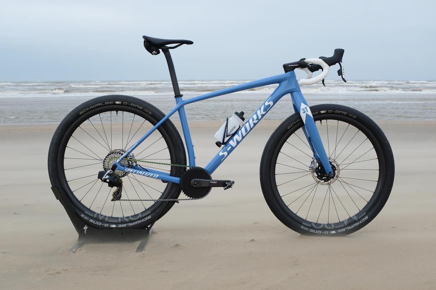

Komische Frage vielleicht: Hat wer sein Epic HT als Beachracer bzw. Gravel mal umgebaut? In NL am Strand sehe ich das öfters.

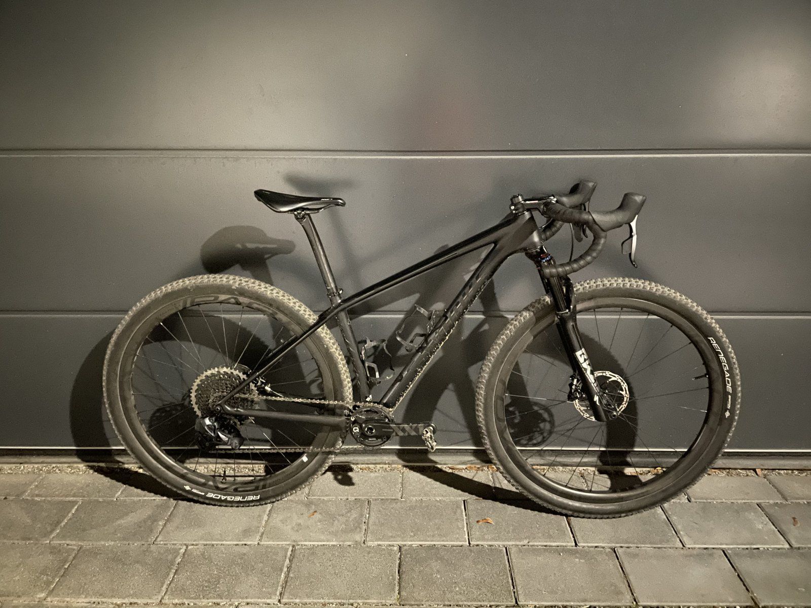

Ich hab das gemacht...
Fuhr sich eigentlich ganz witzig - aber irgendwie auch wieder nicht. Deshalb habe ich es auch wieder umgebaut. Ich bin es mit Brain Gabel gefahren, mit einer Starr-Gabel hätte ich es mir besser vorstellen können.
Allgemein war mir die Geometrie dann einfach zu verhunzt und es ließ sich irgendwie nicht schön fahren. hatte auch mal so 42mm Gravel Reifen dran. Das sah schon echt scheisse aus in so einem MTB Rahmen.
Genannt habe ich das Rad "Frankenstein"...

Bei dem XL Rahmen sieht es halt etwas merkwürdig aus, da gebe ich dir recht. Aber mit ner Starrgabel könnte ich mir das schon vorstellen.
Abwarten, sobald der Epic Rahmen zur Verfügung steht, dann könnte ein S-Works Epic HT 2020er Rahmen zum Verkauf stehen.
Schön in der Lackierung White Gloss Prismaflair.
Bei dem
Oberrohr muss der VB extrem lange sein, dann wirds wieder nervös - passt halt nicht zusammen bei den Geo’s…

So könnte es aussehen, wenn du Dir Mühe gibst :D
Das Problem ist die unterschiedliche Geo zwischen Crosser und MTB. Ich hatte das mal mit meinem Scale durchgespielt bevor ich mir das erste Gravelbike zusammengebastelt habe (lässt sich mit bike-stats.de ganz gut machen). Im Ergebnis war der MTB Rahmen viel zu lang. Gerade durch die flachere Starrgabel kommt das Steuerrohr dann auch noch weiter nach vorn.
