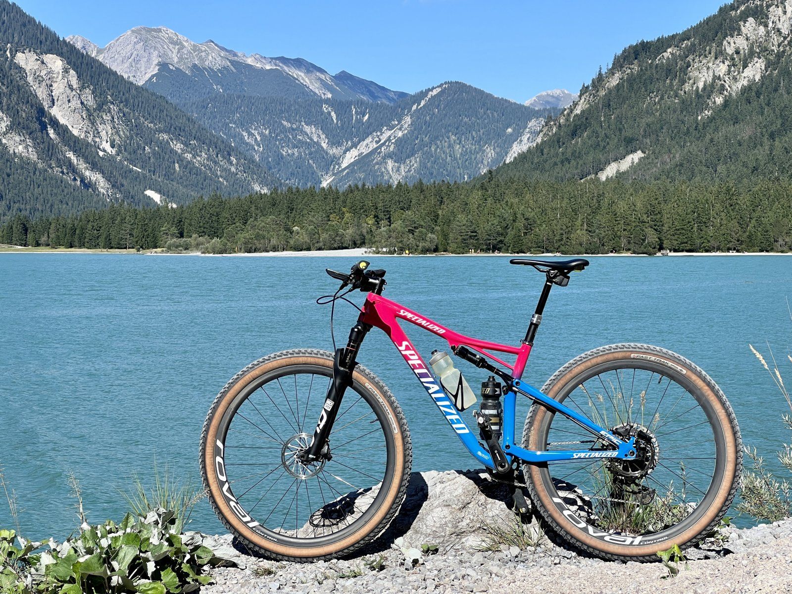

Nach Ewigkeiten doch noch diese, wie ich finde, geile Farbe aufgetan!

Das war mir damals zu teuer aber die Lackierung fand ich damals schon mega!Wenn neu kaufen bei Speci unattraktiv wird, dann kauft man eben zweiter Hand und hat Spaß!
