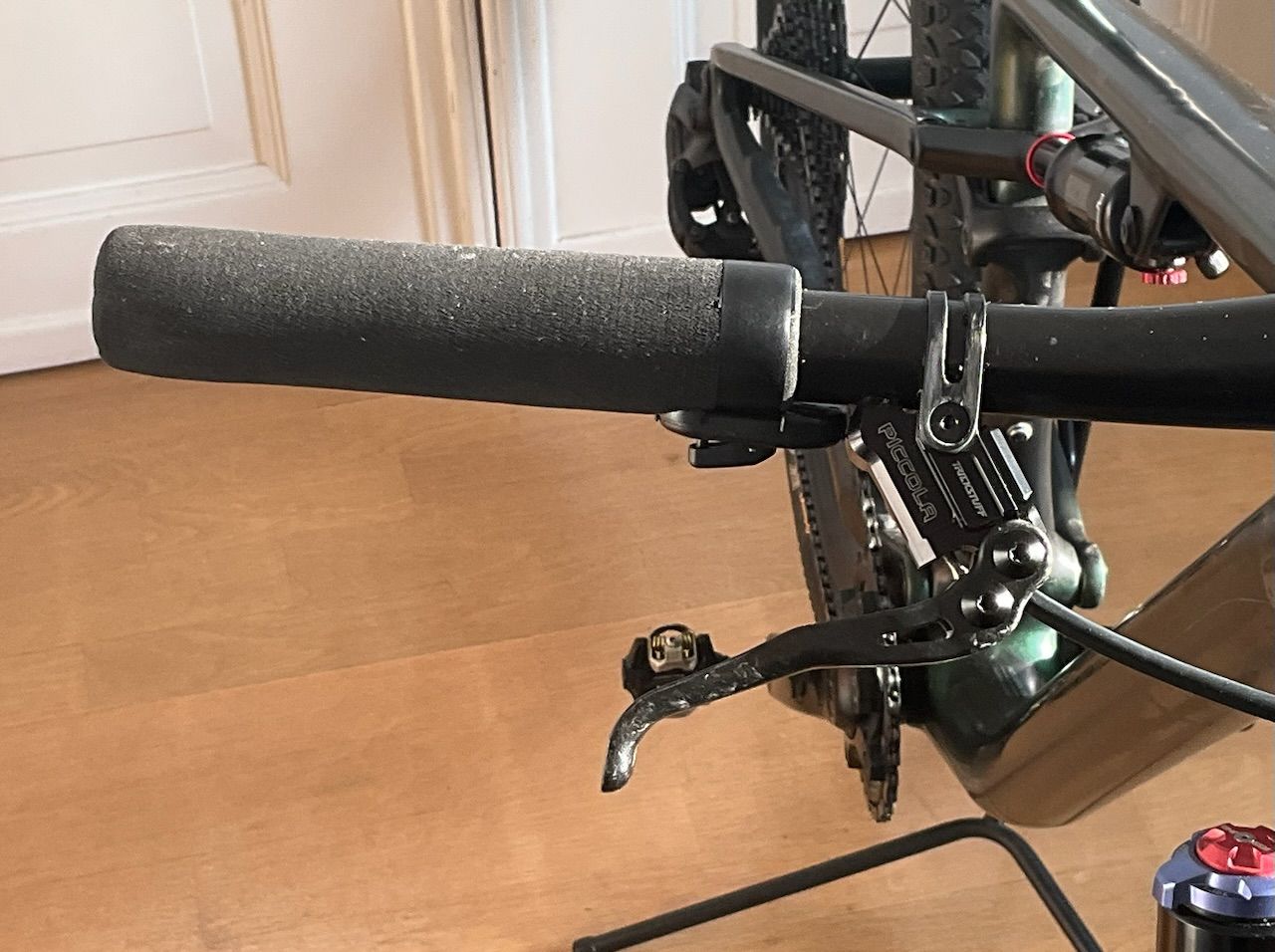

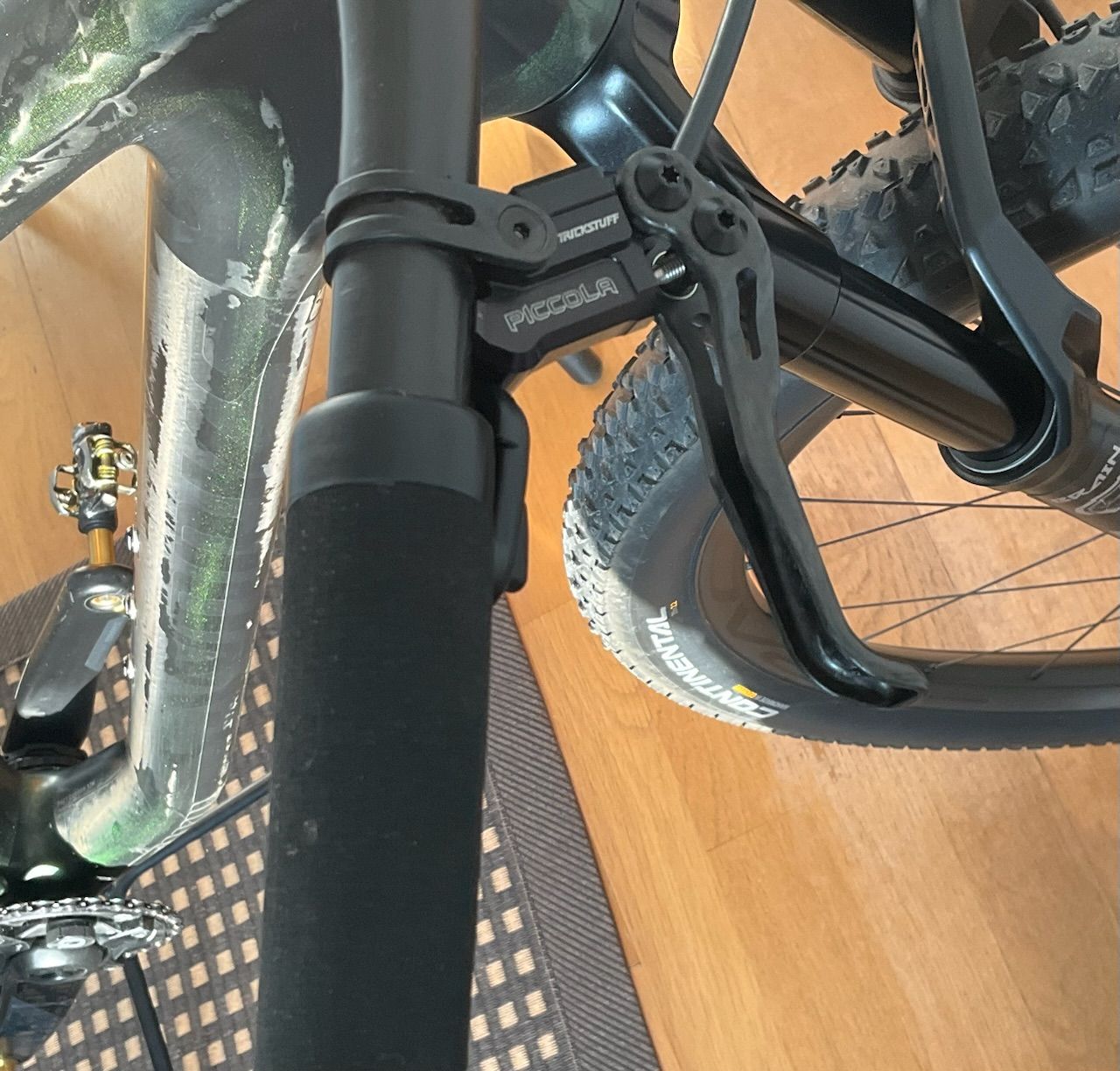

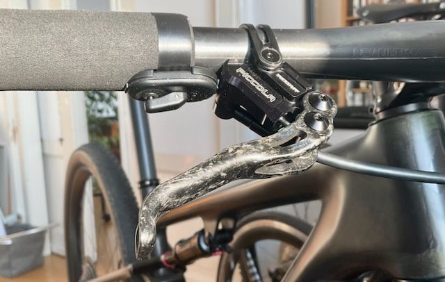

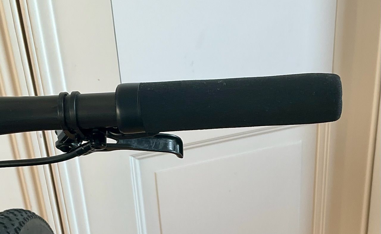

Ich habe die Wireless Blips so am Lenker montiert, dass sie bequem mit dem Zeigefinger bedient werden können. Das finde ich persönlich sehr viel angenehmer, als die Bedingungen des
AXS Controllers mit dem Daumen. Der Nachteil ist, dass mit den Blips kein Micro Adjust möglich ist.
Micro Adjust geht zwar auch über das
AXS-App - zumindestens bei meiner RED, komischerweise aber nicht beim XX1-Schaltwerk. Das App bietet hier zwar auch Micro Adjust an, es gibt aber kein +/- um die Feinjustierung auszuführen - warum auch immer. Dazu braucht man dann leider wieder den Controller.
Anhang anzeigen 1603966Anhang anzeigen 1603967Anhang anzeigen 1603969Anhang anzeigen 1603970
Ist aber alles soweit eingestellt und die Blips montiert, würde ich diese immer dem Controller vorziehen. Nebenbei bemerkt sind sie auch noch ca. 50 gr. leichter.
