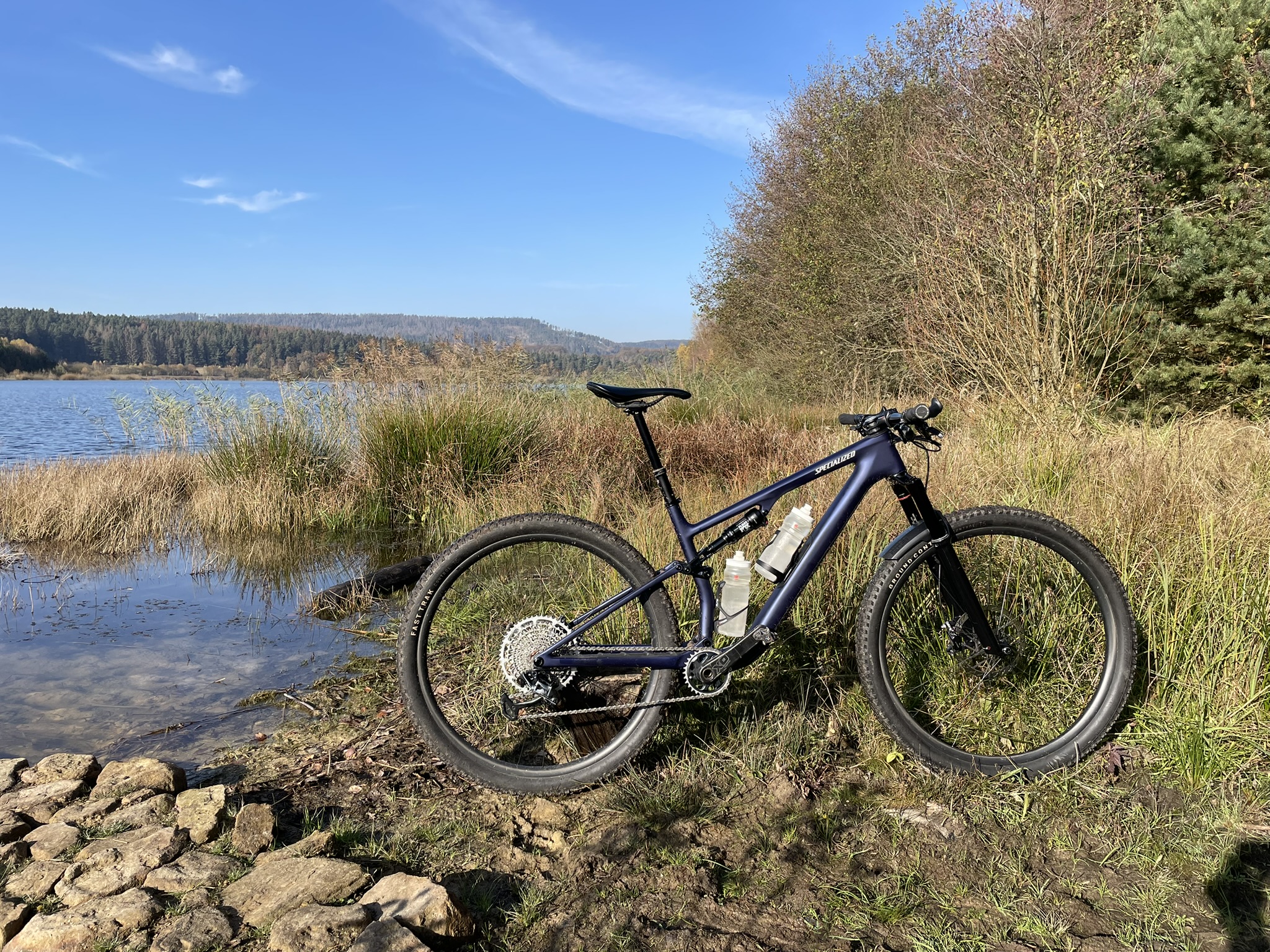

Wie schon angekündigt, ein umgebautes Evo 8 Comp mit eigenen Teilen. Komme am Ende bei 11,29kg raus ohne Werkzeug/SWAT-Tasche. Potenzial hat es noch einiges aber wird erstmal so bleiben. Fährt sich super und ich freue mich riesig das es das erhoffte Couchgefühl auf Trails bringt gegenüber dem Hardtail und trotzdem flott und leicht ist

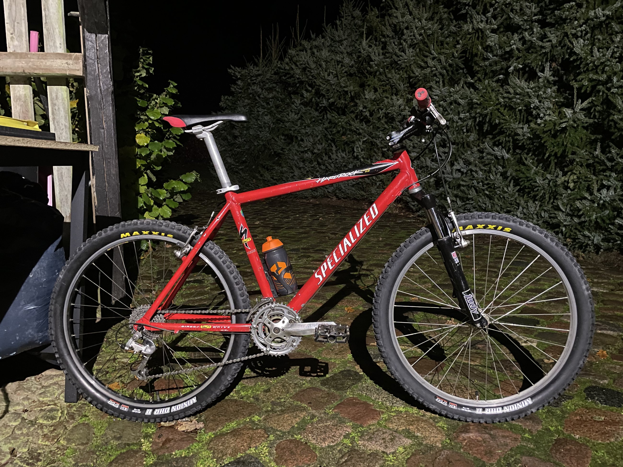

Also ich war jetzt die letzten drei Tagen mehrere Stunden auf meinem HT unterwegs und das auf Gravel / Straße unterwegs und das Thema Tarmac mit groß reifen ist durch hab nichts vermisst. Crux ist nice und es gibt gute Angebote aber bis ich das so umgebaut habe wie ich es will habe ich einen zu großen invest!
