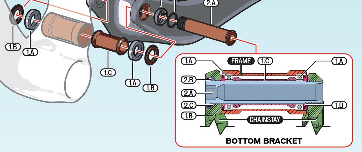

Jemand schon mal die unteren Lager(15x24, Sitzrohr) samt Hülse ausgebaut?
Was mir dabei unklar ist:
1.Die dazugehörige Achse/Welle ist unter Maß, lässt sich sehr einfach durchschieben, im nicht geklemmten Zustand. Dreht praktisch nicht die Lager , da zu klein im Durchmesser(unter Maß)
2.Die Lager sind fest bzw. schwergängig.
3.Alle Lager die mit dem Hinterbau zusammenhängen sind mit weisser "Paste" vollgeschmiert, die kleinen Lager im Link trocken.
Jetzt kann natürlich sein, wenn alles geklemmt wird und mit Drehmoment angezogen wird, dass dann alles einen Sinn ergibt.
Würde ich aber nicht so recht verstehen.
Vielleicht kennt aber jemand hier das System??
Wie bekomme ich die Lager letztendlich raus? Spreizer? oder zur einen Seite durchschlagen samt Hülse?
Ob es ein Spezialwerkzeug dafür gibt, weiß ich nicht genau. Jedenfalls kann man die Lager nicht durchschlagen, da ist innen ein Absatz. Ich hab sie neulich mal gewechselt, war aber bisschen Gefummel.
Anbei das entsprechende Bild aus dem Spezi-Doc.
Wie die Passung der Achse in den Lagern war, hab ich aber nicht explizit getestet.
Vermutlich ist die Idee dahinter, dass die Innenringe beim Festziehen geklemmt werden. Sonst könnte man sich ja die Hülse zwischendrin auch sparen.
Ja, irgendetwas habe ich da in Erinnerung, hab die 2016er Lager jetzt gefunden. Irgendwie hatte ich das damals rausgeschlagen , wusste nur nicht mehr wie. Irgendwo kann man es auch durchschlagen, ich glaub das war das obere Lager oder an einem anderen Bike.
Stimmt, das ist ne fummelige Geschichte, weil man das erste Lager irgendwie "brutal" rausschlagen muss, oder man gönnt sich diese schöne Toolbox von Speci...
Man könnte auch einfach die Hülse kürzer machen, aber das will bestimmt Speci nicht.
Ich habe beide verbauten Lager jetzt mit dem passenden Einpresswerkzeug gegeneinander verpresst , sodass ich einen richtigen Sitz der Lager gewiss sein kann. Auch habe ich diese weiße Paste entfernt und gegen Lagerfett getauscht... Nun dreht sich alles leichtgängig.
Wenn die Hülse innen erstmal locker, hat man ein kleine 'Angriffsfläche'. Aber ein passendes Werkzeug ist natürlich deutlich angenehmer.

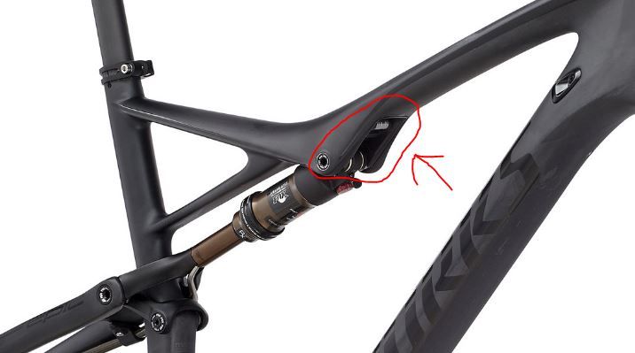

Kann mir jemand sagen, wie beim Epic FSR / Stumpi FSR das Tool inkl. Befestigung heißt, dass man über dem Dämpfer einbauen kann?
...und wo man es kaufen kann ;)
Ist das nicht das ganz normale Tool, dass es auch in der Kombi mit dem Flaschenhalterschrauben und so gibt?
Ich habe meines schon lange nicht mehr herausnehmen müssen, war aber der Meinung.
kannst Du von mir kaufen
Mir geht es nicht um das Tool das drin steckt (das habe ich), sondern die Halterung für das Tool die im Rahmen über dem Dämpfer verschraubt wird.
