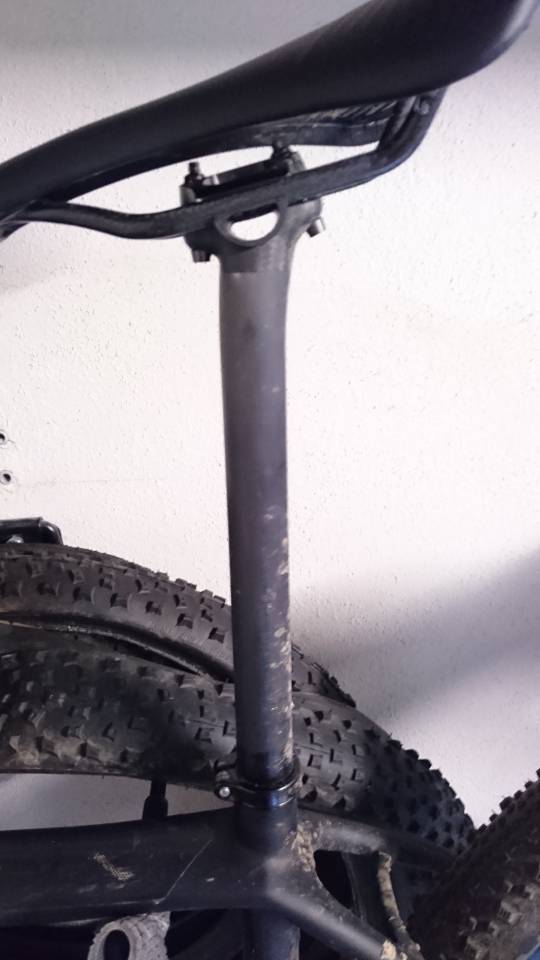

Definitiv! Fahre ich am FSI und am Slate
Am Scalpel eine Schmolke mit Lochleibung, die muss schon sauber exakt montiert werden, dafür wiegt sie dann aber auch nur 80g [emoji6]

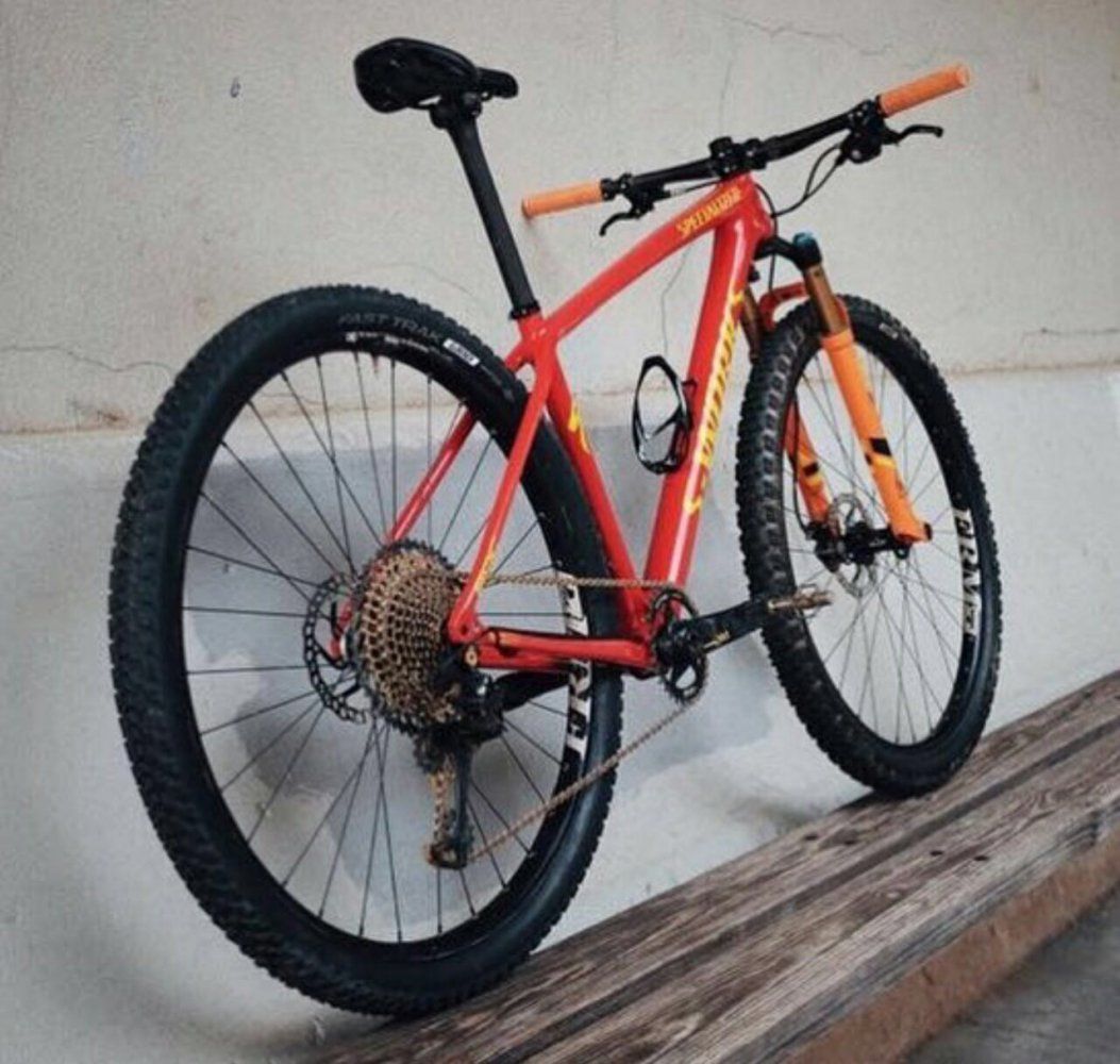

Ich mag es normalerweis etwas dezenter. Aber diese Kiste ist einfach nur geiiiiil!
