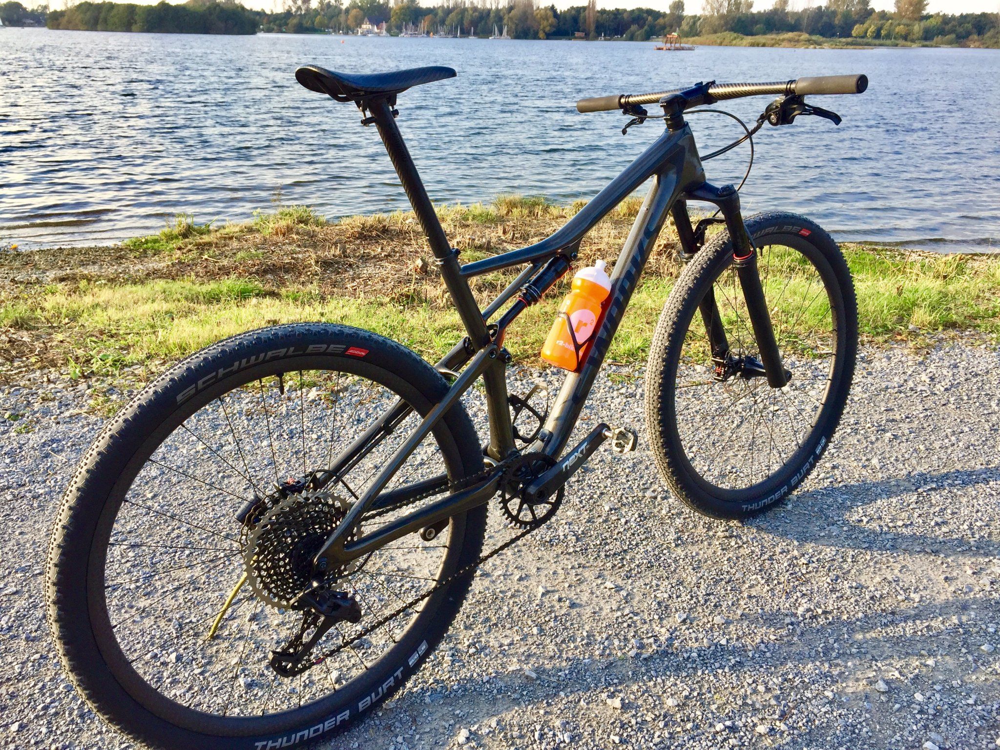

Was wiegt denn deine Reba ?
Sehr schönes Rad Adamello. Mein 2018 S Works ist deutlich schwerer. Ich muss mein nächstes Rad von dir aufbauen lassen oder mir Deine Waage ausleihen.

Jetzt mal ehrlich, das pinke Comp Carbon kann doch niemals nur 9,35 Kilo haben?! Mein S-Works Epic von 2013 hat 10,7 kilo Serie und ich wüsste nicht, wo ich 1,5 Kilo abspecken könnte?!

Tja - Du hast eben keine Heinzelmännchen wie auf den Facebook-Fotos die Dir die Teile leichter machen. [emoji12]
Wenn ein komplettes Eggbeater Pedal nur 69g wiegt, obwohl die Titanachse schon 48g wiegt, dann fehlt mir persönlich der Glaube....

Fast alle Teile haben Fotos auf der Waage hier:
https://www.flickr.com/photos/116778564@N04/albums/72157687052262412

Meine Waage ist ganz normal :D Aber habe ich viele verrückte Ideen fur den Aufbau jedes Rad. :D:D

NeoRC - ich habe schon viele Kalkulation gemacht und vor allem brauche ich gute, leichte Carbon-Laufräder. Meine hier wiegen um 1500g. Ich habe vor, diese um 1200-1250g aufbauen.
Dazu Austausch:
- Extralite griffe statt Supacaz - 35g
- XX1 Cassette - 40g
- gerade, carbon Stutze statt Thomson - 70g
- leichtere Diskscheiben - 20g
- Kurbeln Boots weg - 10g
- neue Laufräder - 280g
- wenig Milch in Reifen - 100g
- Project-Only Reifen - 450g
Das alles macht das Rad 1 Kilo leichter :cool:

Alte Epic Rahmen, sogar S-Works sind doch schwerer als meine Comp :rolleyes:. Mein ganzes Rad direkt aus dem Karton hat starke 12.07kg gewogen.

wenn du jetzt eine gekröpfte stütze fährst, wie kannst du dann plötzlich eine gerade stütze fahren?
https://www.flickr.com/photos/116778564@N04/25651744167/in/album-72157666207699758/
die sattelposition bekommst du mit einer geraden stütze nicht so eingestellt.
würde bei mir nicht funktionieren.
Ja, das stimmt.
Das war nur Kalkulation, um dem Rad leicht wie möglich und nicht so teuer zu machen. Ich wollte nur zeigen, das das überhaupt möglich ist mit dem billigen Comp Epic.
So leichtes Rad wie bei NeoRC brauche ich nicht. Ganz im Gegenteil - ich brauche Rad zum Rennen, also mit starken Reifen, stabilen und weichen Griffen, steifen Laufraden, gekröpfte Stutze (ich denke auch auf die versenkte, aber sehr wenig mit Offset ist) etc.
Du sprichst hier von starken Reifen im Rennen und sagst gleichzeitig „Reifen -450g“ Das stabile Reifenpaar was 890g wiegt würde ich mal gerne sehen. Und wie man ein Paar stabile Eggbeater mit 137g hinbekommt, würde uns auch interessieren. Leichtbau ist ja grundsätzlich interessant, aber man sollte mit dem Bike auch noch fahren können....

Wieviel wiegt dein Rahmen denn ohne Innenlager und Steuersatz aber mit Dämpfer?

Im #19088 sagte ich theoretisch über Ultra Light Projekt - nicht fur Rennen, nur fur leichte Fahrt im Park, Stadt usw :

Diese Egg Beaters fahre ich seit über 10 Jahren. Die nehmen in dieser Zeit im über 50 Rennen Teil. Die Achsen wurden einmal gewechselt (sind nicht gebrochen, nur zufiel geschleiften durch Gebrauch), ähnlich die Lagerung. Die sind fur mich wirklich ausreichend.
In die Wettkämpfen im schwierigen Gebirgen hebe ich andere Reifen vorbereitet - Maxis Ikon - um 650-680g pro Stuck. Diese Speci FastTrak hier sind fur Flat und Trainings.
2177g (Rahmen, Dampfer, Kleinschrauben)

Ist der Hinterbau aus Alu oder Carbon?
