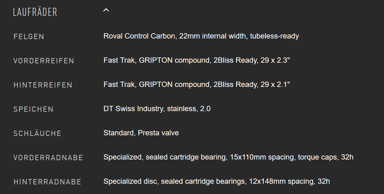

So, ich habe jetzt noch mal schnell auf der Speci-Seite geschaut:
Das sind die Angaben bei Epic Expert. D.h. im Gegensatz zu früheren Modelljahrgängen wird hier nicht der "Roval Control Carbon"-LRS verbaut, sondern noch mal ein gesonderter. Ja, es sind Roval Carbon Felgen, aber wie schon geschrieben einfachste DT Swiss-Speichen und nicht mal die Roval-Naben mit dem DT-Swiss Innenleben. So lese ich das zumindest hier raus. Und dann wundert mich das Gewicht wiederum nicht...
Und unter Equipment/Laufräder finden sich die Roval Control Carbon 29-Laufräder wieder, dirt mit der bekannten Gewichtsangabe: ca. 1580g

Nehmen wir mal an, dass ein schweres Felgenband verbaut ist und gehen von 1.900 zu 1.580 aus:
Bleibt eine Differenz von 320g
-Differenz DT Champion zu Revolution ca. 160g
bleiben 160g
-Differenz Alu zu Messingnippel ca. 50g
bleiben 110g Differenz die auf die Naben entfallen
O.K. ich geb mich geschlagen...Möglicherweise wurde hier wirklich eine Carbonfelge, die zumindest nicht komplett verkehrt ist mit billigsten Teilen zu einem sackschwerem Laufradsatz "veredelt".

Das kannst du schon machen, allerdings steht ja auf der Speci-Seite nirgends, dass der Control Carbon-Laufradsatz dort verbaut ist. Da steht lediglich, dass Roval Control Carbon-Felgen verbaut sind. Das kann schon sein, dass man da noch mal extra Laufräder mit billigeren (und schwereren) Naben und Speichen verbaut hat.

Es steht ja deutlich auf der Webseite, dass 2.0 Speichen (welche den größten Gewichtsunterschied von allen Bauteilen ausmachen, bei minimalem Preisunterschied...) verbaut sind. Was willst Du dich da beschweren.
