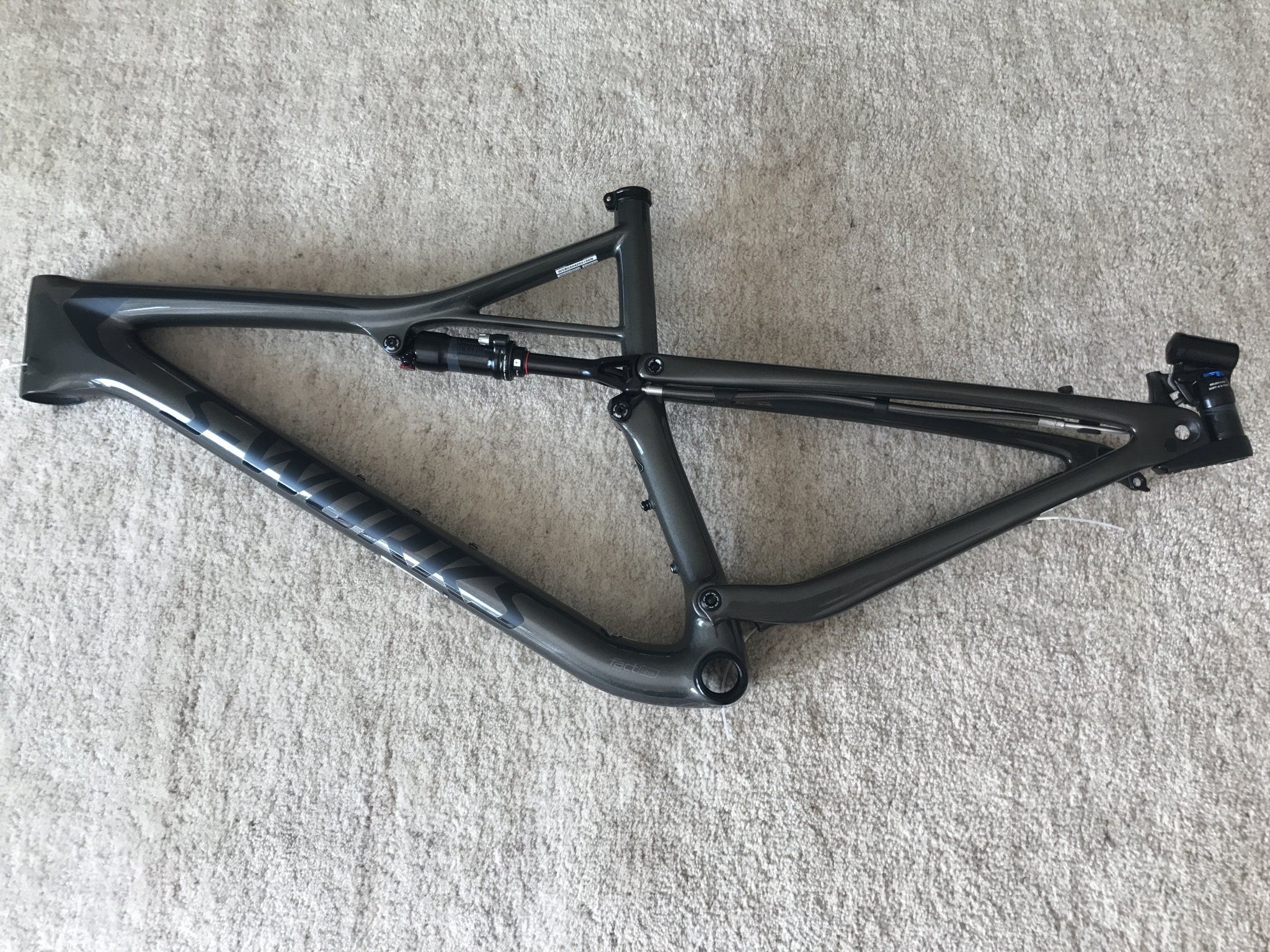

Habe mein Rahmenset "2018", bestehend aus Rahmen und Gabel Ende des Monats abzugeben/zu verkaufen.
Grösse L
Bei Fragen bitte PN.
He wo ist die Gabel dazu?
Das Bild dient nur zu Info bezüglich der Farbe und des Modells.:) Die 42er SID WC ist natürlich dabei.
