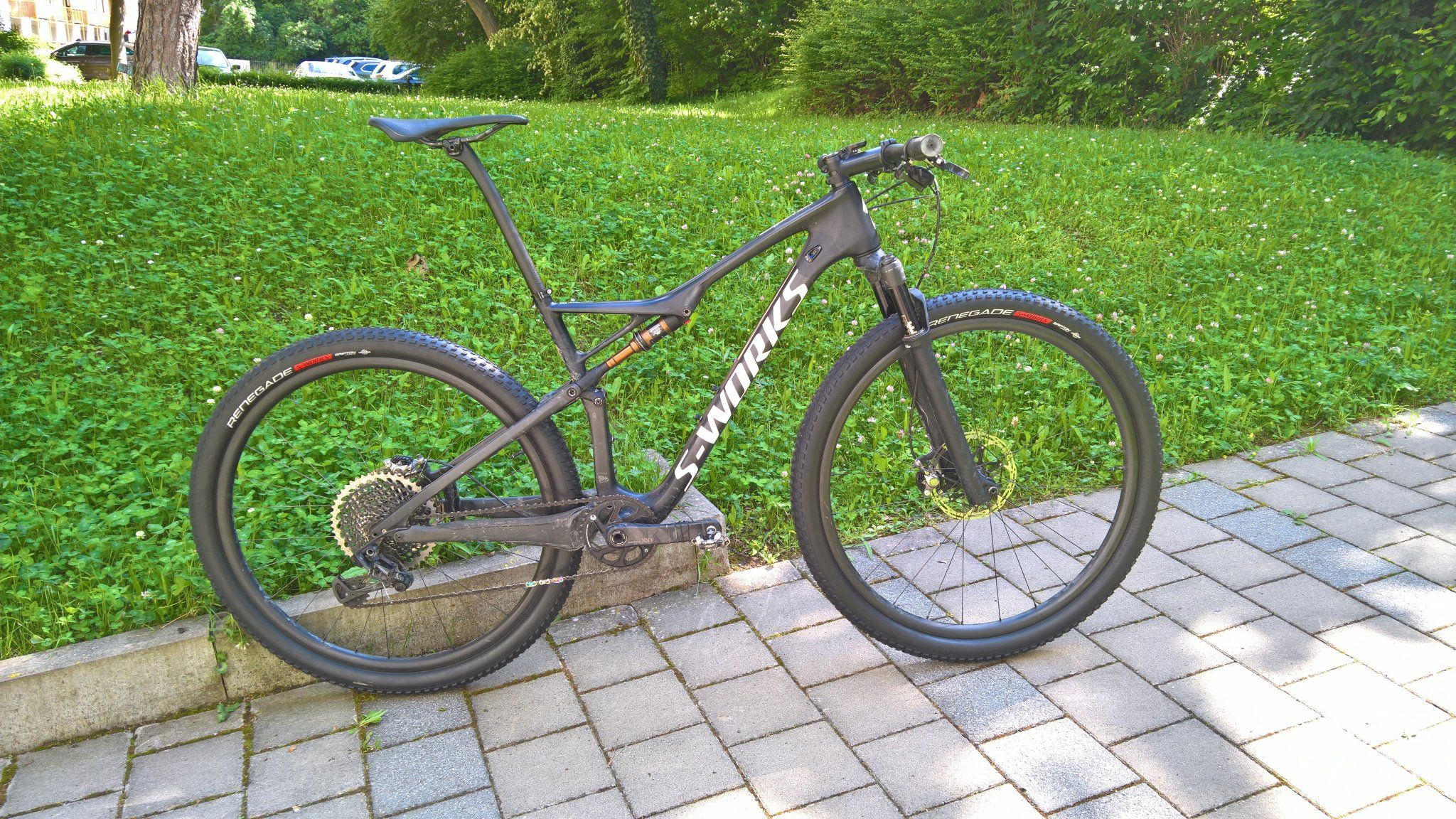

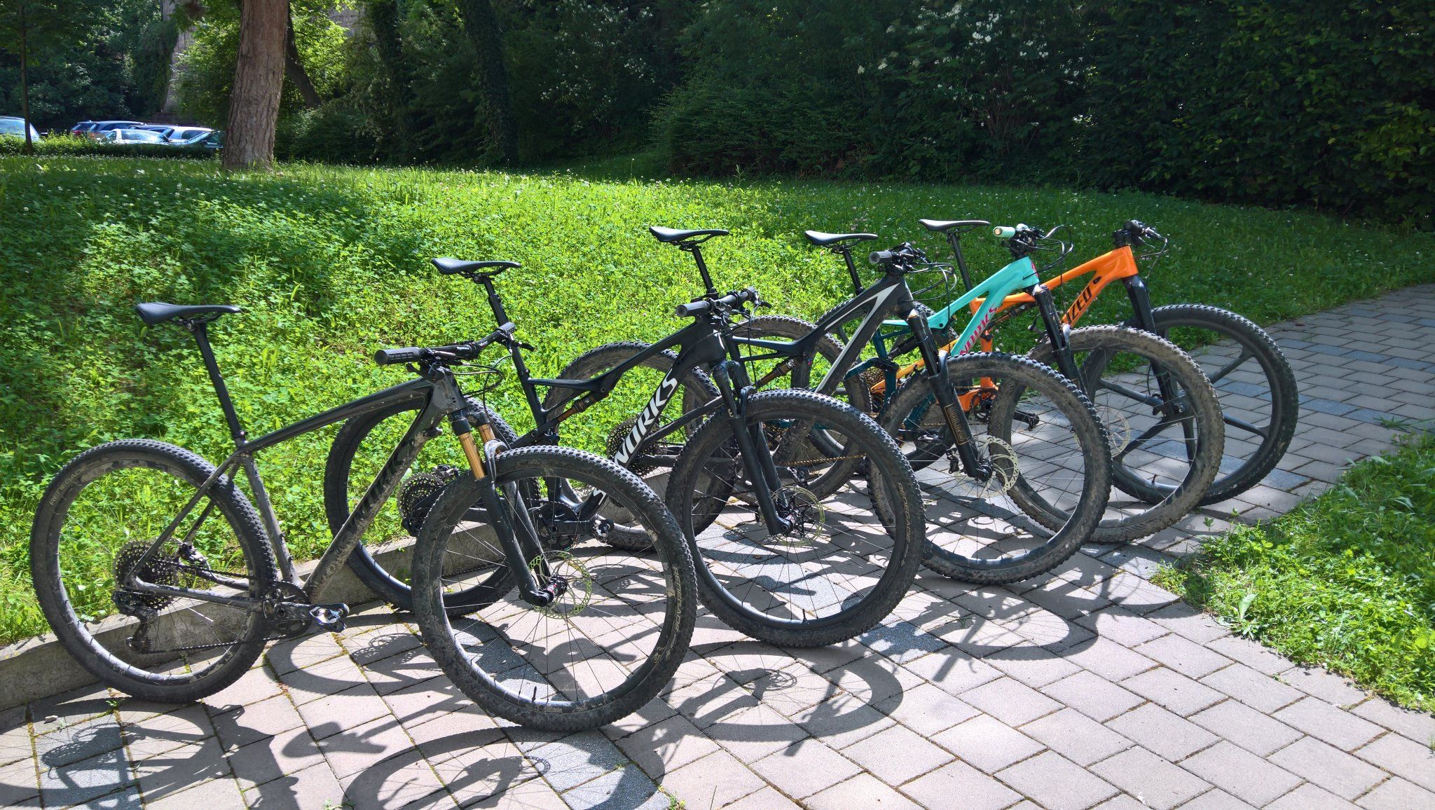

Heute mal ein kleines „Familientreffen“:
Und die neuen Reifen habe ich auch mal aufgezogen:
Stütze umgebaut & Reifen getauscht = 500g Ersparnis
