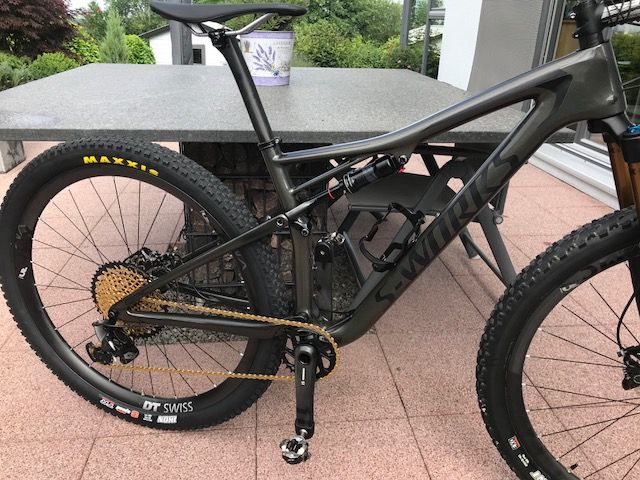

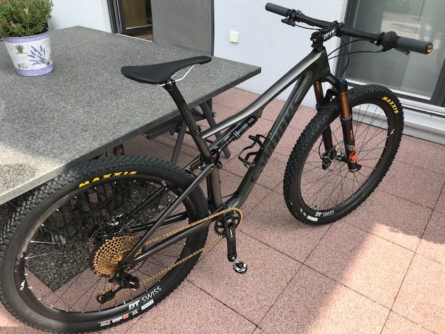

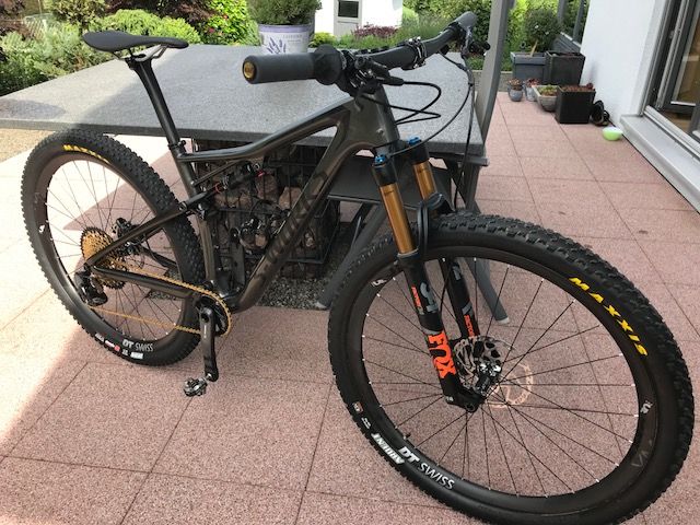

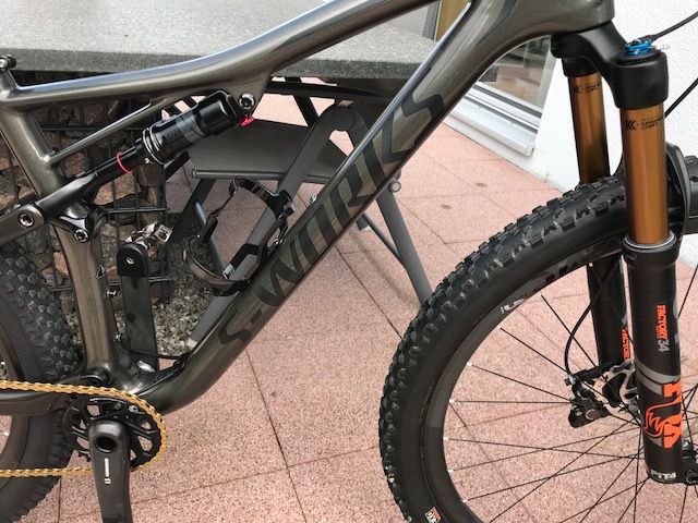

Hab auch mal was zusammengesteckt, wobei ich was wollte was sich deutlich von meinem Epic HT unterscheidet.
DT Laufräder 30mm innen, 34er Fox Gabel mit 120mm, Ardent 2,4 und Ikon 2,35. Fehlt noch die elektrische Magura Vyron Stütze.
Federweg 120mm anstatt 100mm, Vorlauf 51mm anstatt 42mm
Bist du schon gefahren. Bin gespannt auf deine Erfahrungen.
