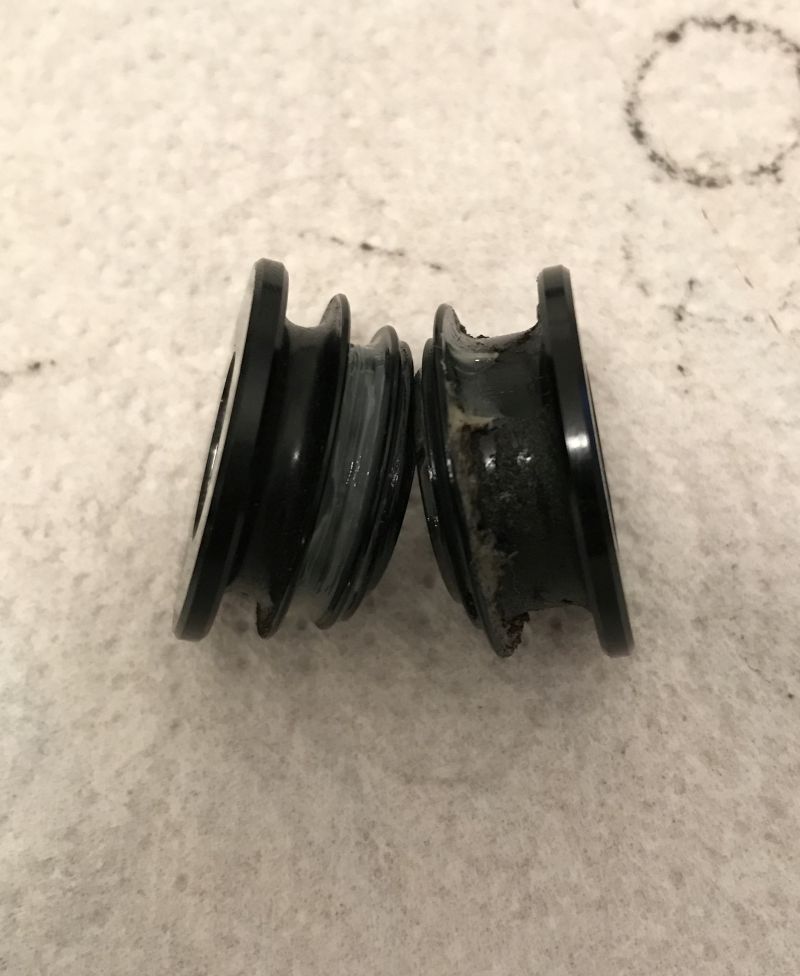

habts ihr schon mal die Roval SL Naben von den Troque Caps auf normale caps umgebaut.
Grund ist der Wechsel von SID auf FOX Stepcast?
Hat die der Händler bestellbar? Wisst ihr die ID?
