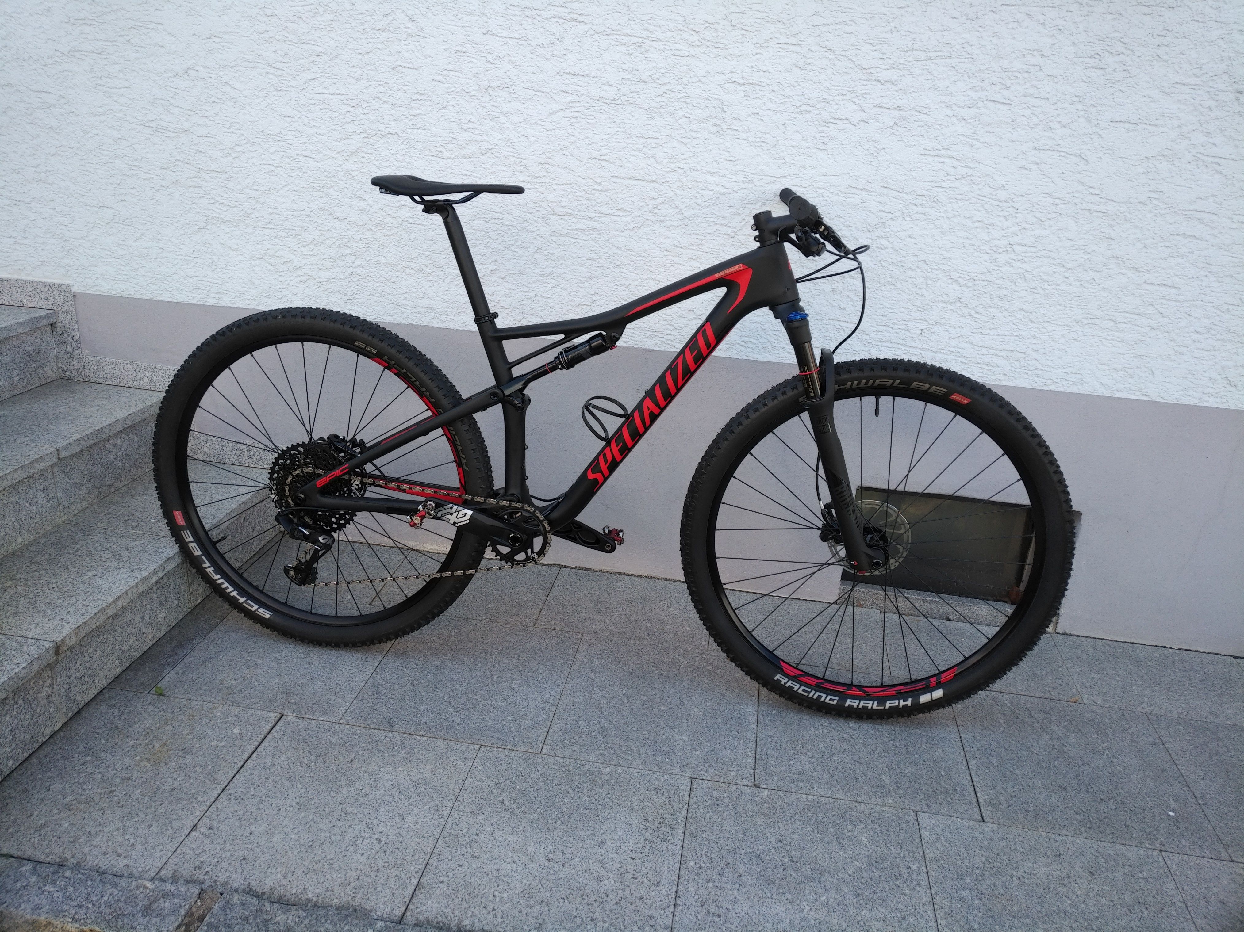

Hallo ins Forum,
ich war hier lange nicht mehr aktiv, bin mehrere Jahre gar nicht mehr gefahren und bin nun wieder voll im MTB Fieber!
Im Herbst habe ich mir ein Hardtail gekauft, musste aber auf Grund meiner Ambitionen schnell einsehen das doch ein Fullsuspension her muss.
Ich habe mich nun für ein Specialized Epic Comp Carbon von 2018 entschieden und den Hobel gleich auf die neue GX Eagle umgebaut.
Specialized habe ich lange als zu teuer verschrien!:rolleyes:
Seit dem ich nun Eins habe finde ich keinen einzigen Euro verschwendet: Tolles Bike!!:love:
(es wird mich dieses Jahr auch nach Südafrika zu einem kleineren Etappen-Rennen begleiten! https://www.bergandbush.co.za/)

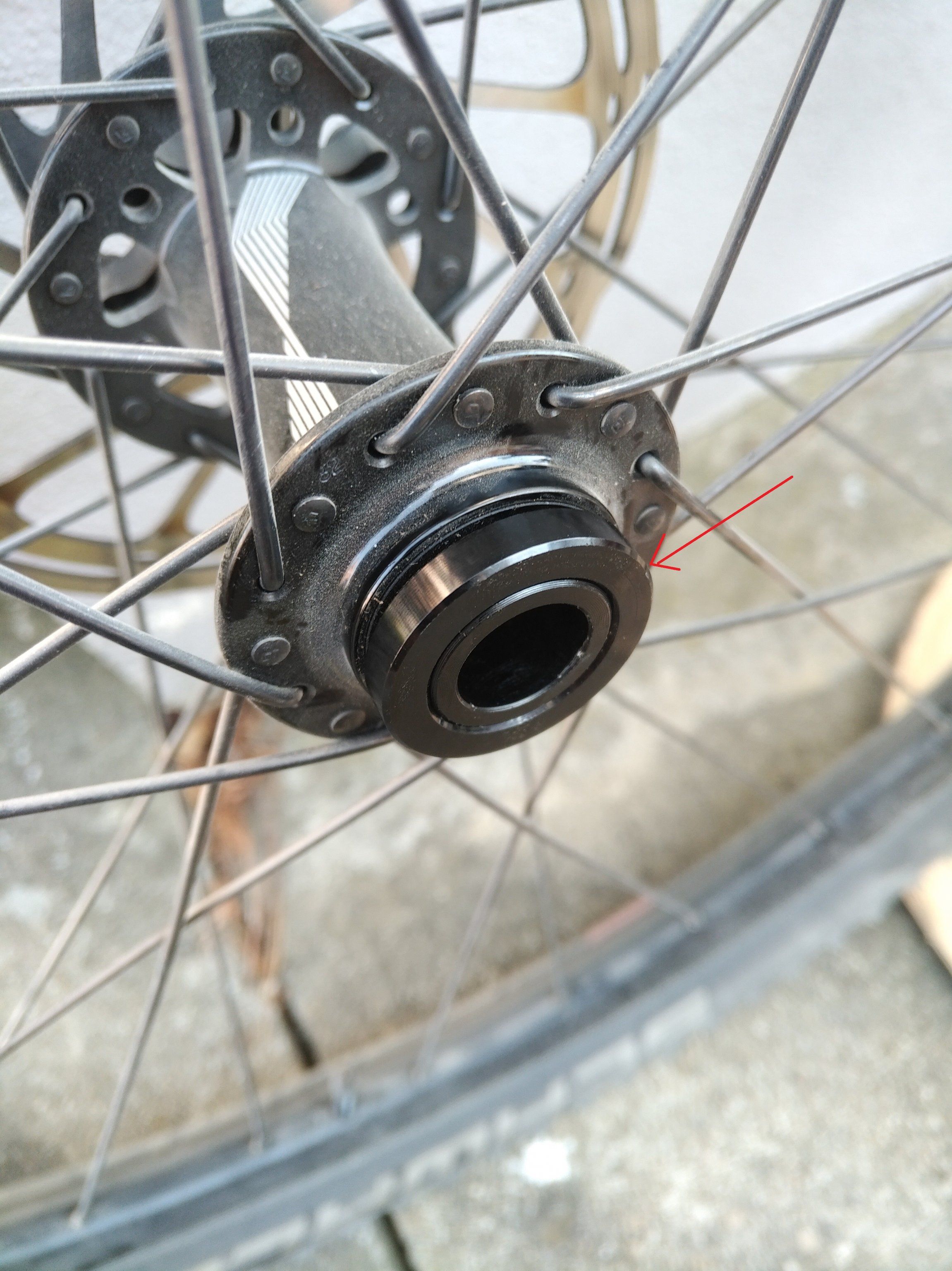

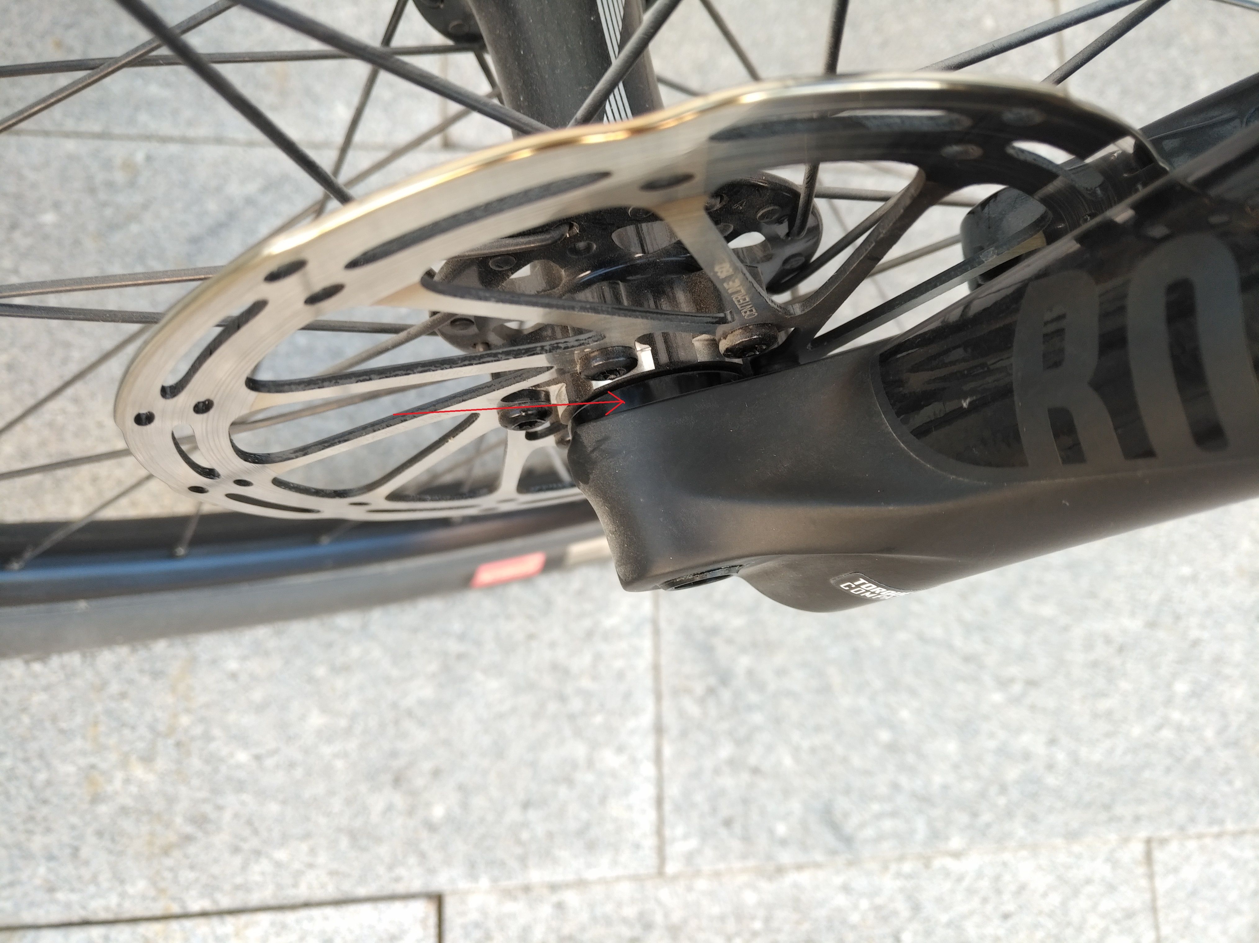

An der Vorderachse klappern bei kleinen Erschütterungen konstant die Adapter an der Nabe ( ich hänge mal Bilder an!) - hat Jemand die gleichen nervigen Geräusche und eine Lösung für dieses zugegebenermaßen nur akustische Problem?
Anhang anzeigen 852898 Anhang anzeigen 852899
Vielen Dank schon einmal für eure Antworten und viele Grüße an die Community!
David
Ich habe eine dünne Lage PTFE Band drum gemacht, Isolierband sollte auch gehen. Ich habe damals eine weile gesucht bis ich die Ursache des Klapperns gefunden hatte.
