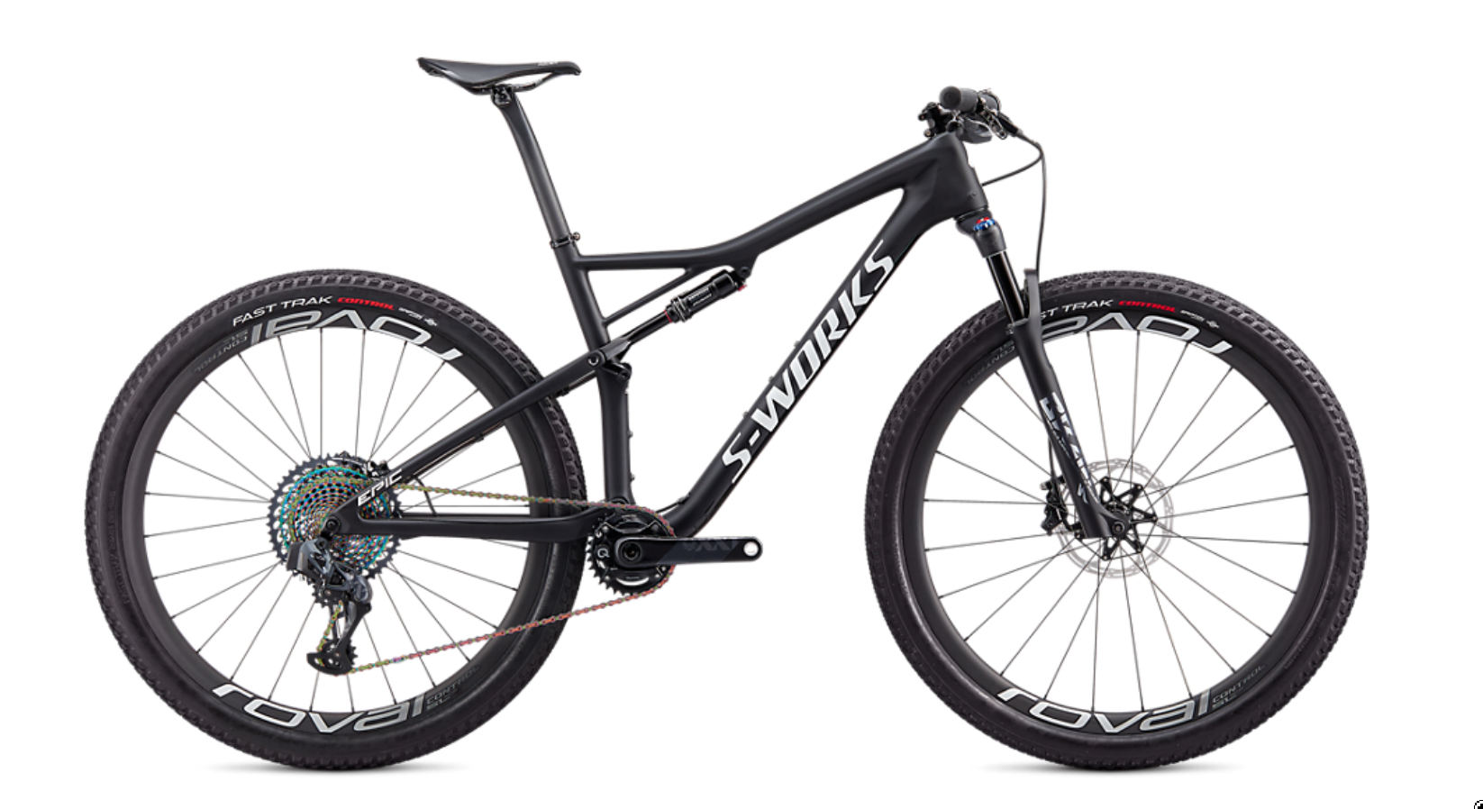

Da wird gleich was aufgebaut ;)
3 Stück gibts wohl nur für Deutschland
Nein es ist das Weiß rote.
Der Außendienstler meinte es gibt nur 3.
Ist kein Weiss:rolleyes::rolleyes::rolleyes:
Gloss Dove Grey;)
Na hoffentlich hast die Farbe vor Kauf gesehen.
Das mit den 3 Bikes hat mir ein grosser Conzeptstore auch mitgeteilt, danach hab ich einen fähigen Händler kontaktiert, der konnte mir alle Grössen zeitnah besorgen.
Die Preise/Rabatte sind aber sehr unangenehm :D
Auf deinem Bild handelt es sich aber schon um das Schwarze;)
In England 8800,- Euro, anstatt 10400,-
Der Italiener wollte 9000,- glatt, aber nur das in Schwarz.
