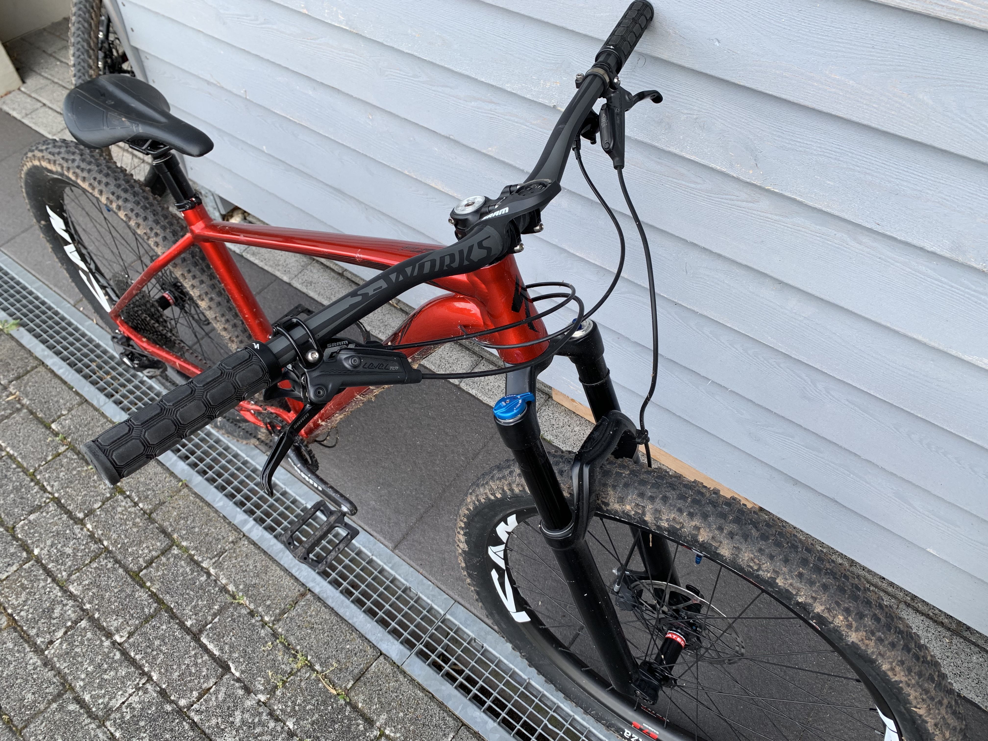

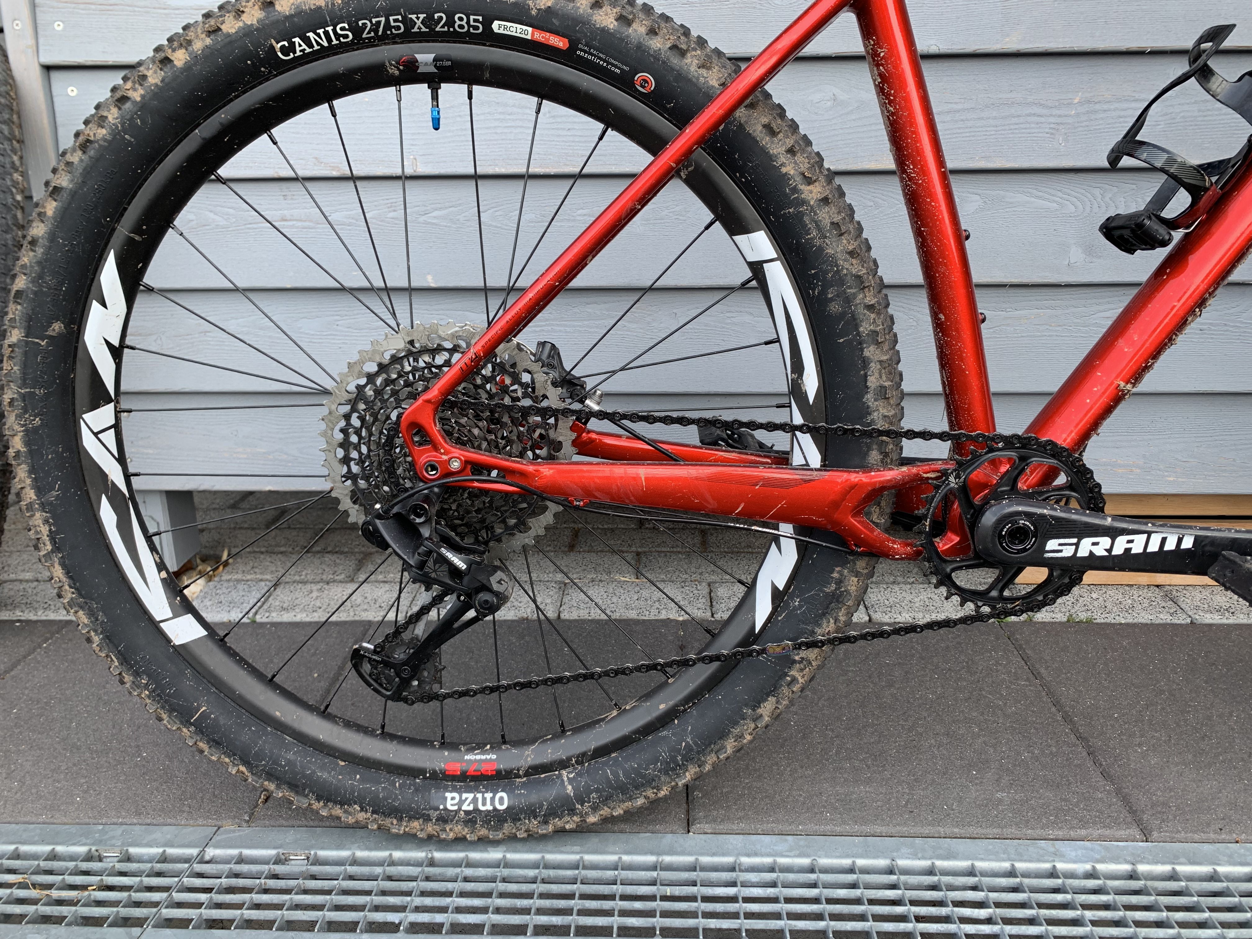

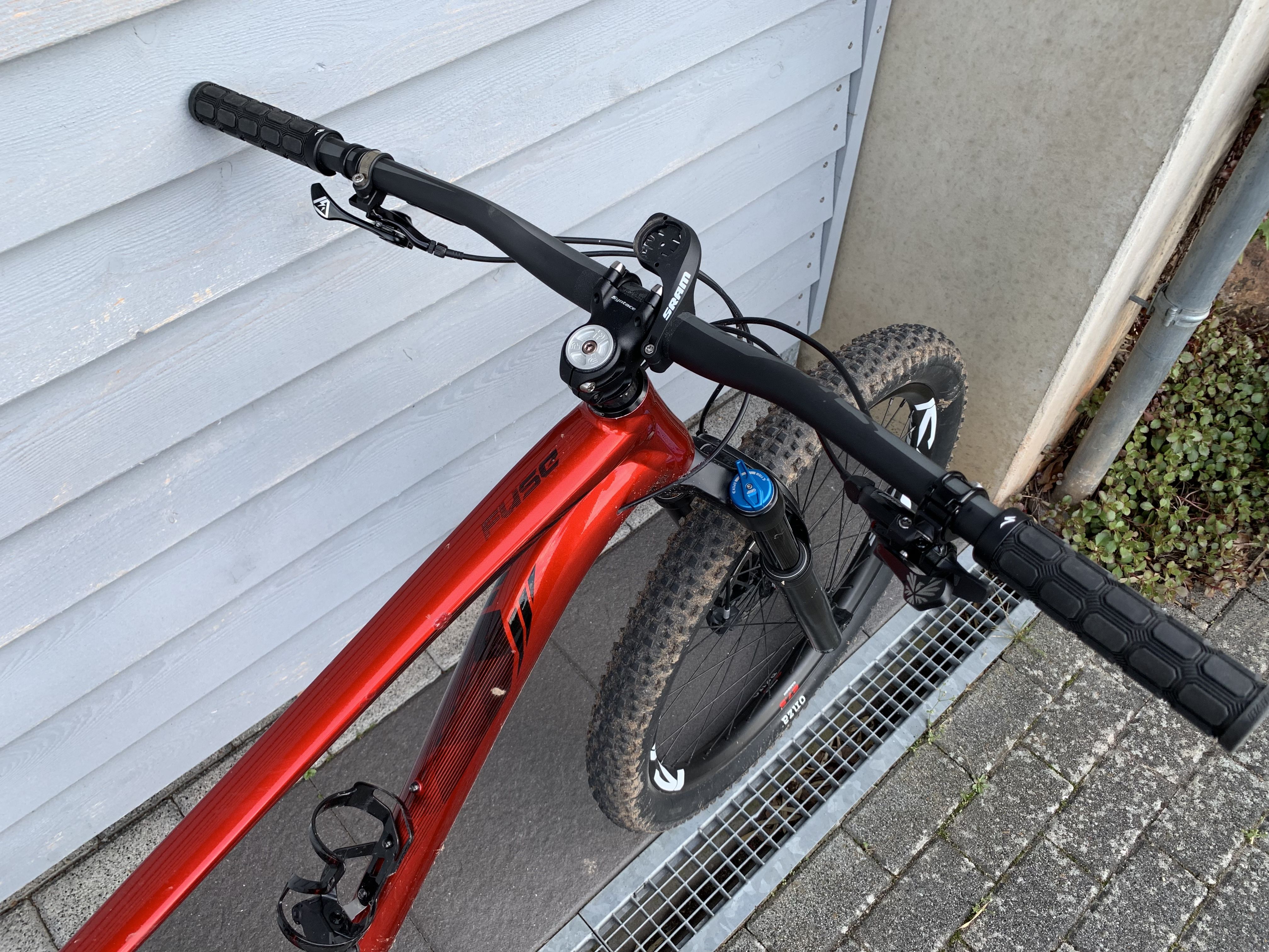

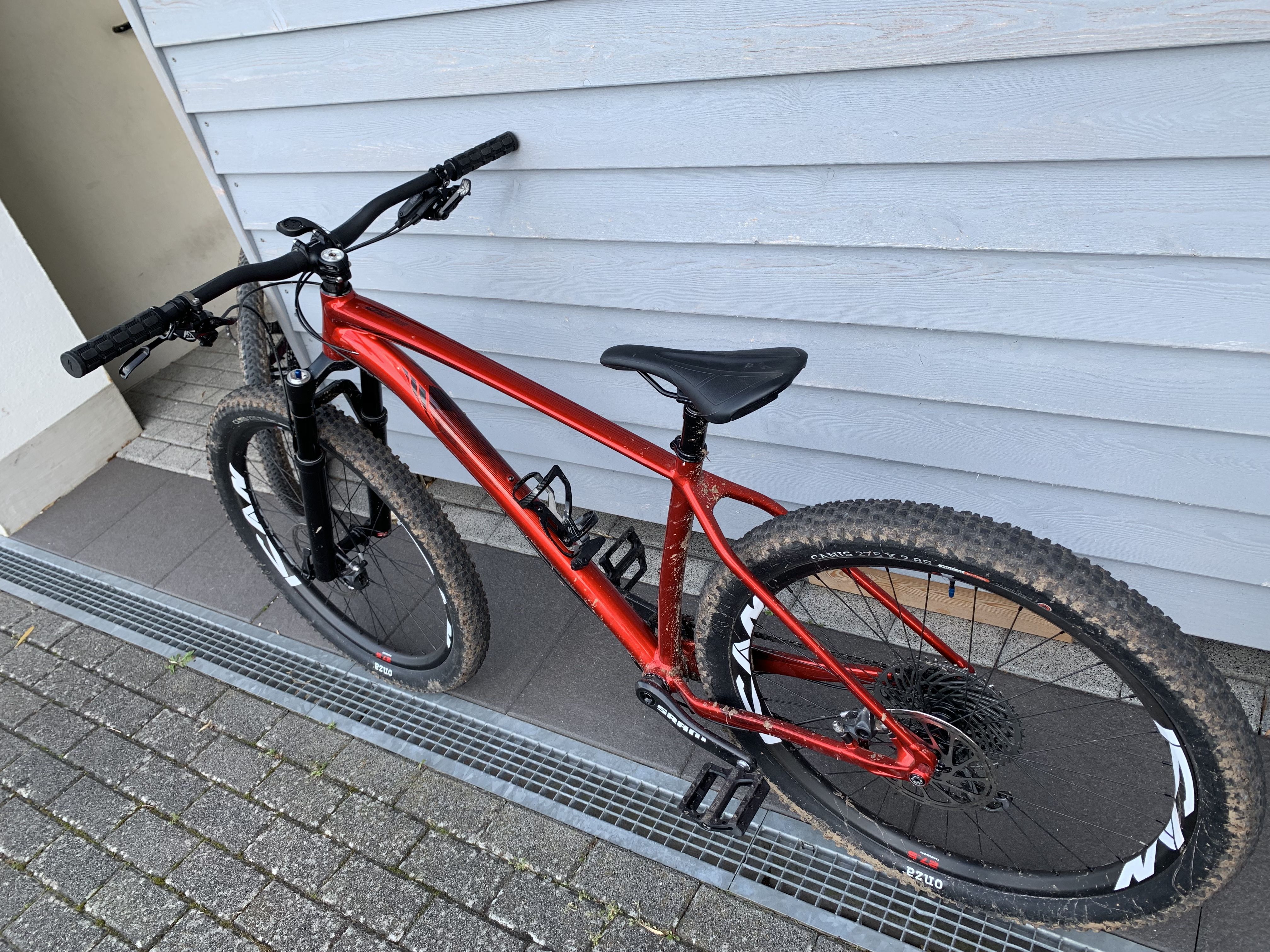

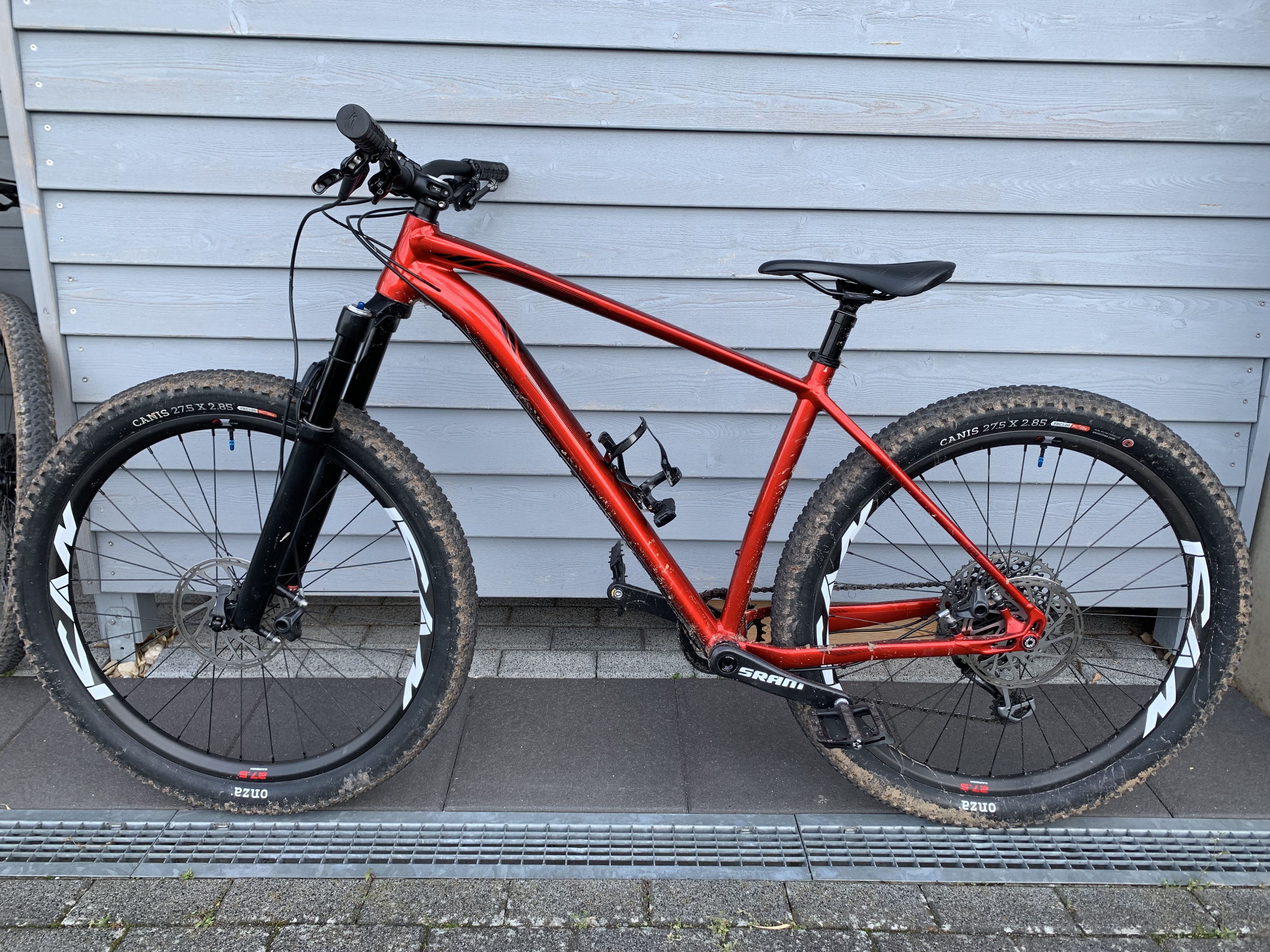

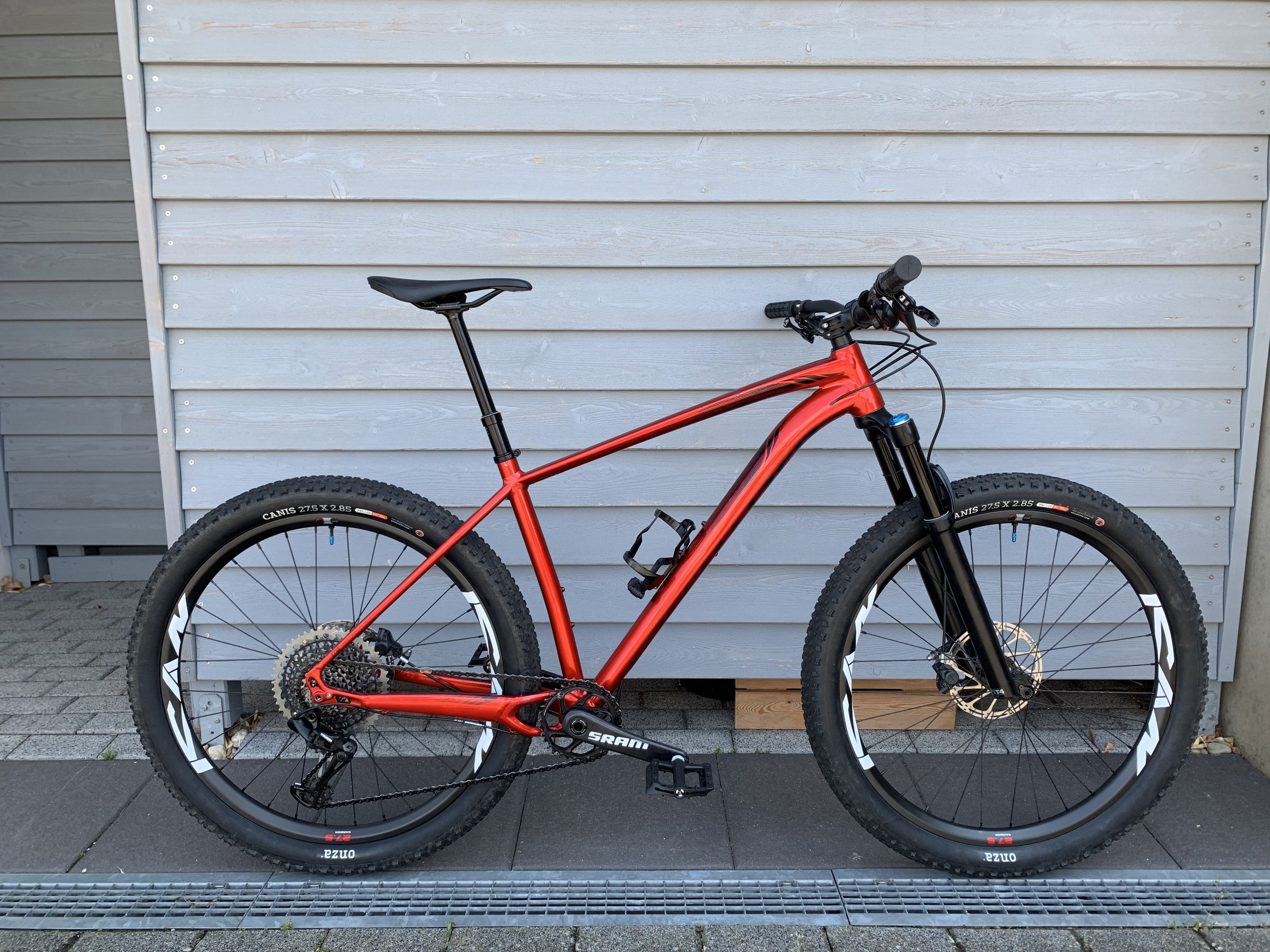

Ich habe mir als Alternative zu meinem Fully ein Specialized Fuse aufgebaut. Die Ausstattung sollte hochwertig und trailtauglich, aber nicht zu schwer sein und war in Teilen schon vorhanden. Den Rest hab ich gebraucht dazu gekauft. Fährt sich sehr schön, hab ich auf der ersten Tour im heimischen Wald festgestellt :)
Mein FUSE Custom Build mit 11,9 Kilo komplett.
Original ist nur noch der Alu-Rahmen in L candy-red... ansonsten eine FOX 34 Performance GRIP 2017 Federgabel mit 120mm, Wheels Manufactoring Threaded PF30 Innenlager, ICAN 27,5" Carbon-Laufräder mit 30mm Innenbreite auf Novatec Superlight Boost Naben, Onza Canis 27,5 x 2,85 Zoll Reifen, SRAM Level TLM Bremsen grau mit 180/180er Centerline Scheiben, SRAM X01 Eagle Kassette 10-50, SRAM GX Eagle Schalthebel und Schaltwerk, SRAM S2200 BB30 Carbon-Kurbeln mit 34T Eagle SL Kettenblatt, X01 Eagle Kette schwarz, OneUp Dropper Post 170 mm an Specialized SLR-Lever, Specialized Henge Expert Sattel, Syntace Megaforce 2 Vorbau 40 mm, Push Components Ahead-Kappe, S-Works Carbon DH Lenker 780 mm, Specialized Enduro Grips, Nukeproof Neutron Evo Pedale, Specialized Zee Cage mit Swat-Tool.
Anhang anzeigen 863879 Anhang anzeigen 863880 Anhang anzeigen 863882 Anhang anzeigen 863883 Anhang anzeigen 863884

Schönes Ding, würde mir (!) aber ohne die Decals auf den Felgen noch besser gefallen.
So wirkt es optisch etwas unruhig...
Die sind lackiert und waren selbst von Pinselreiniger unbeeindruckt... ich hab mich damit arrangiert und weiße Beschriftung auf den Kurbeln beigefügt (die waren natürlich schon so...) ;-)
