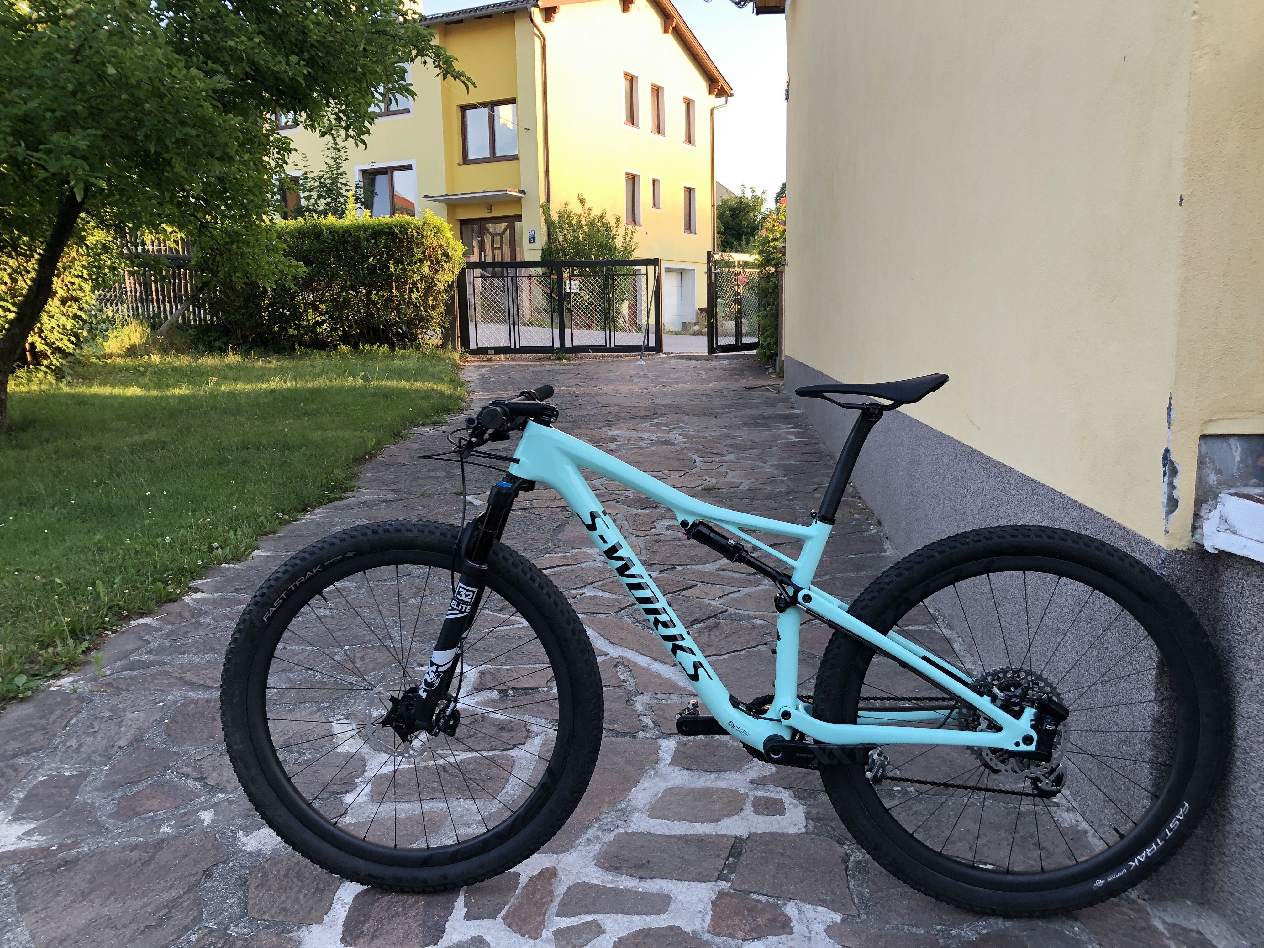

Würde persönlich noch die Decals von der Gabel entfernen . Syntace-Vorbau ?Darf ich vorstellen - Mein Epic HT Expert Ersatz. Ich glaube damit kann ich mich anfreundenAnhang anzeigen 879006
Genau weg damit und clean lassen. Ist aber nur meine MeinungJa genau, Syntace Flatforce 77mm
Decals weg oder gg andere tauschen?
sind die teifen vo/hi in 2.3 oder tatsächlich 2.3 und 2.1? Sieht so gleich dick aus.Darf ich vorstellen - Mein Epic HT Expert Ersatz. Ich glaube damit kann ich mich anfreundenAnhang anzeigen 879006

Nee, sind wirklich vorne 2.3 und hinten 2.1sind die teifen vo/hi in 2.3 oder tatsächlich 2.3 und 2.1? Sieht so gleich dick aus.
