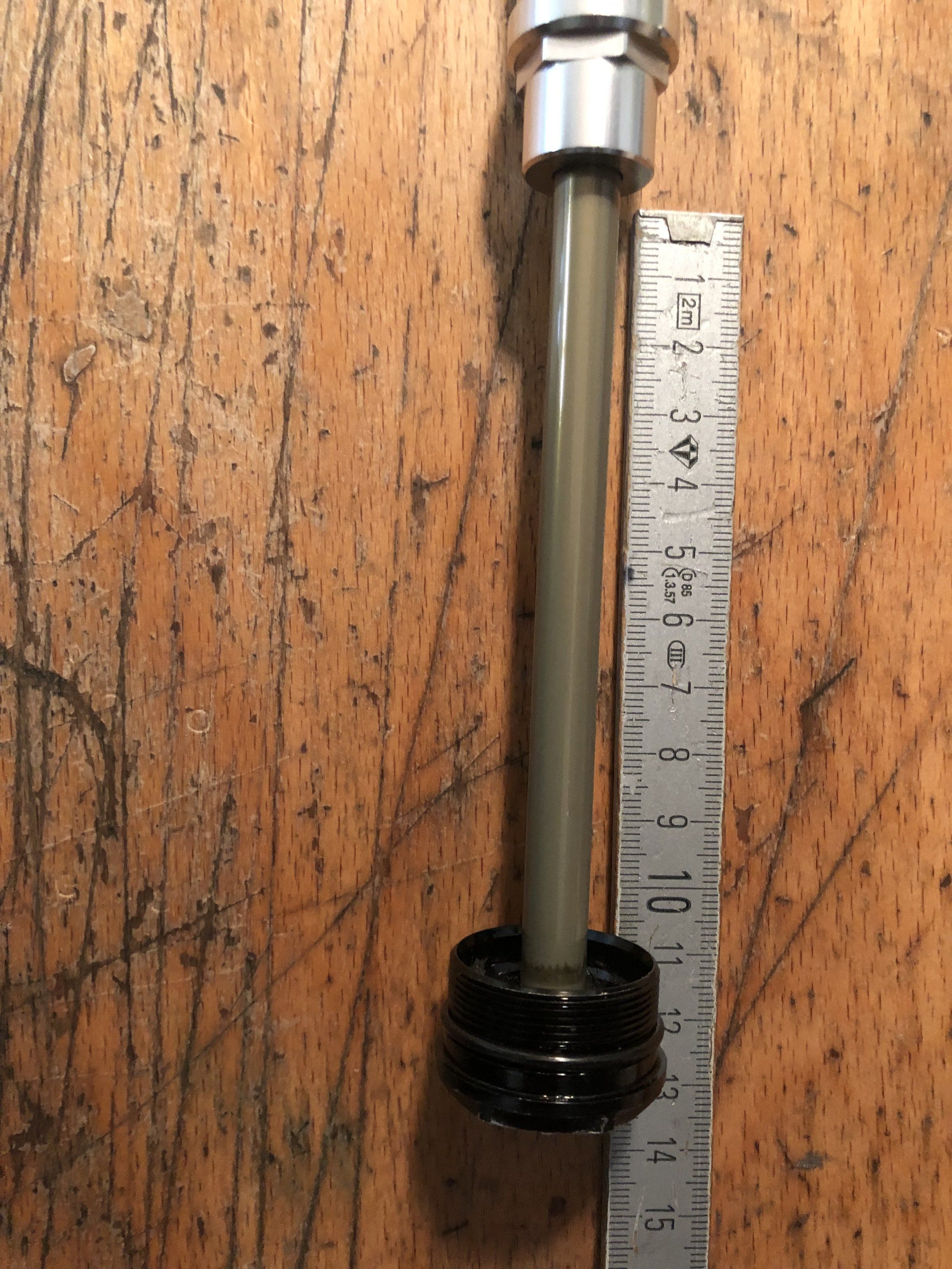

Kann ich eigentlich die 100mm SID Brain aus dem '18er Epic auf 120mm traveln?
Und wenn ja, passen die Airshaft von der 16er SID noch? macht es die Brain Kartusche mit?
da ich für kurz/schnell inzwischen lieber meine 51mm WC nutze überleg ich die originale 42mm für ein EVO light setup zu nutzen.
Die SID B1 kam ja in 2017 nur als 100mm... ab '18 dann bis 120mm. Aber ist die einfach travelbar? Lt. Spare-Part-Catalog gibts nur eine CSU für die SID (80...100mm). Für die REBA find ich eine 120mm spezifische CSU - andere Nr. als die 100mm-Version
:ka:
Dieses Vorhaben wird an der Brainkartusche scheitern.
Der Reboundschaft der 2018er-Kartusche ist zu kurz, bzw. macht nur 105mm effektiven Hub. Davon gehen nochmal 5mm ab, weil sie etwas im eingefahrenen Zustand montiert wird.
Danke! Hab schon sowas befürchtet... standrohre bzw. CSU macht das aber mit und aurshaft ist derselbe wie bei der 'alten' SID? Ich hänge nicht am Brain, gerade bei der Alu-SID mit dem adjust an der Unterseite...
Bestünde ja noch die Möglichkeit auf charger o.ä. zu wechseln. Aber auch hier wieder das selbe Spiel... finde für die sid nur eine charger kartusche bis 100mm... und bis MJ16
Würde das auch passen für 120mm an der '18er?
