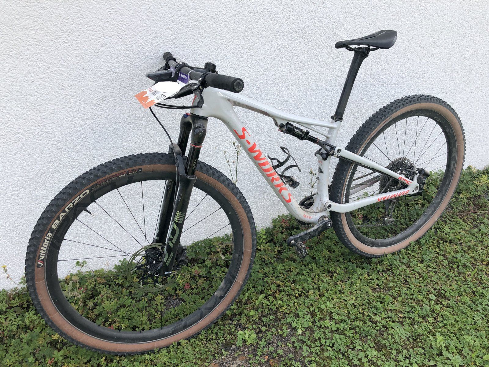

Schönes Rad! Ich sehe, Du hast auch das Problem mit dem Wahoo Halter und der Startnummer. Ich würde gestern erst wieder beim Rennen gebeten, die Startnummer vertikaler / lesbar anzubringen.
liegt eher an den besch*** kabeleingängen, war beim alten Speci design oder scott viel besser, durch den eingang nach dem steuerrohr ist der notwendige kabelbogen für vollen einschlag "neben" dem rad und nicht "vor" dem rad, ich ärger mich auch jedes mal beim montieren.
Ich schneide immer einen kleinen "Schacht" in die Startnummer, wenn es keine wiederverwendbare nummer ist. Dann ist die auch gut lesbar im Normalfall. Auf dem Bild nach dem Rennen ist sie etwas verrutscht.
Ansonsten nutze ich eigentlich bei Rennen den Wahoo Halter, den man als 5mm Spacer Ersatz nutzen kann. Sieht dann so aus (kleine blaue Fläche beachten):

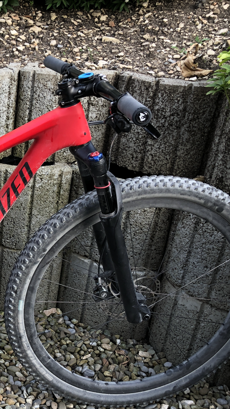

Die neue SID Ultimate Brain und der neue Rahmen haben heute direkt 50km Rennluft abbekommen.
Gabel bergab mit dem "Brain-Sag" super. Das Ansprechverhalten noch mal etwas feiner durch den weiten Weg bis zur Brain Kartusche als beim MY2019. Nachteil ist dass etwas mehr Wippen im Wiegetritt/Sprint zu spüren ist. Da hat mir die MY2019 besser gefallen.

Bin nun auch mal eine akt. Brain Gabel gefahren, dass Wippen gefällt mir überhaupt nicht, da ich sehr oft im Wiegetritt fahre.
Wollte mir noch eine neue Brain Gabel für ein anderes bike kaufen, was nun eher doch nichts wird. Mal schauen, wo ich noch eine 2019 bekommen zu einem "vernünftigen Preis" kann.

ich habe auch noch einen Verdacht: eine meiner beiden 2019 Gabeln hatte zu Beginn auch mehr und weicheres "Brain Sag" im geschlossenen Zustand. Habe dann den PIN unter der Brain Fade/Rebound Drehkappe gechekt und das Brain sauber eingestellt. Das war ein himmelweiter Unterschied. Das prüfe ich heute Abend auch mal bei der neuen Brain Ultimate (war vor dem Rennen nicht mehr machbar aus Zeitgründen), evtl. ergibt sich die Änderung dann entsprechend wenn der PIN richtig gesetzt wurde. Technisch sollte zwischen der 2019er und 2020er Brain Kartusche kein Unterschied sein, soweit mir das zumindest bekannt wäre.
Kannst Du davon mal Bilder machen, wenn Du es prüfst?
Gewicht wie abgebildet 9,96kg inkl. aller Tools (Wahoo Halterung, Kettennieter und Ersatz Chain Link, Tool am Flaschenhalter, Sahmurai Sword in der Kurbel - Race Ready eben).

Ich liebe dieses Ultimate-Brain-Gedöns:love:
https://www.specialized.com/us/en/stories/brain-technology25mm Federweg freigegeben, miuns 20% SAG machen permamente 5mm Freigabe vom Federweg
2019er Kartusche identisch zur 2020er.

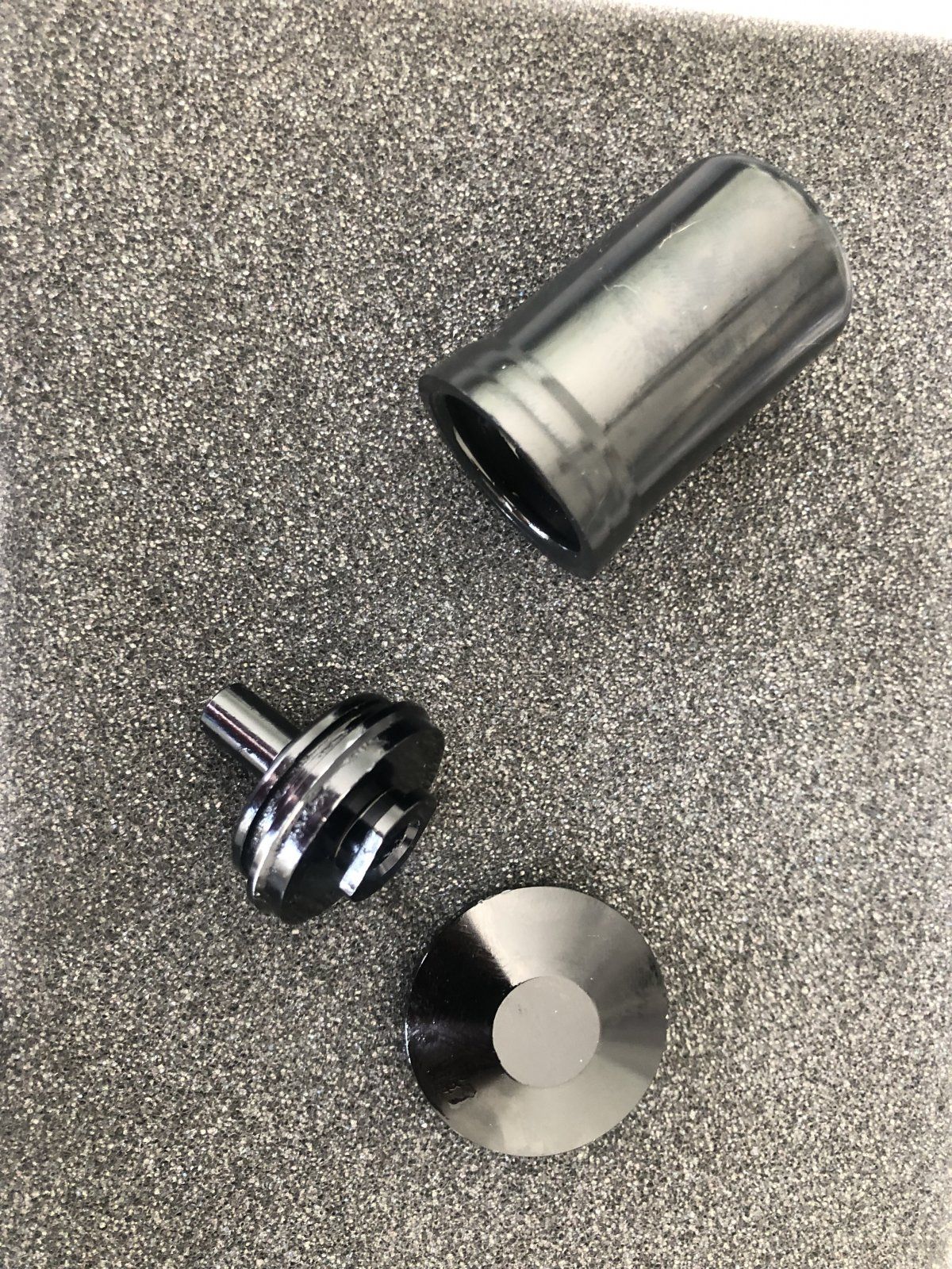

Spürbar ist es auf jeden Fall.
Das Gute daran , man kann es jederzeit zurückbauen, da nur die Blase und der Deckel zerstörungsfrei entfernt wird.

warum sollte man das zurückbauen, und falls man möchte, kann man das selbst machen?
Oder andersrum gefragt, kann man den Andreani Umbau auch selbst machen?
