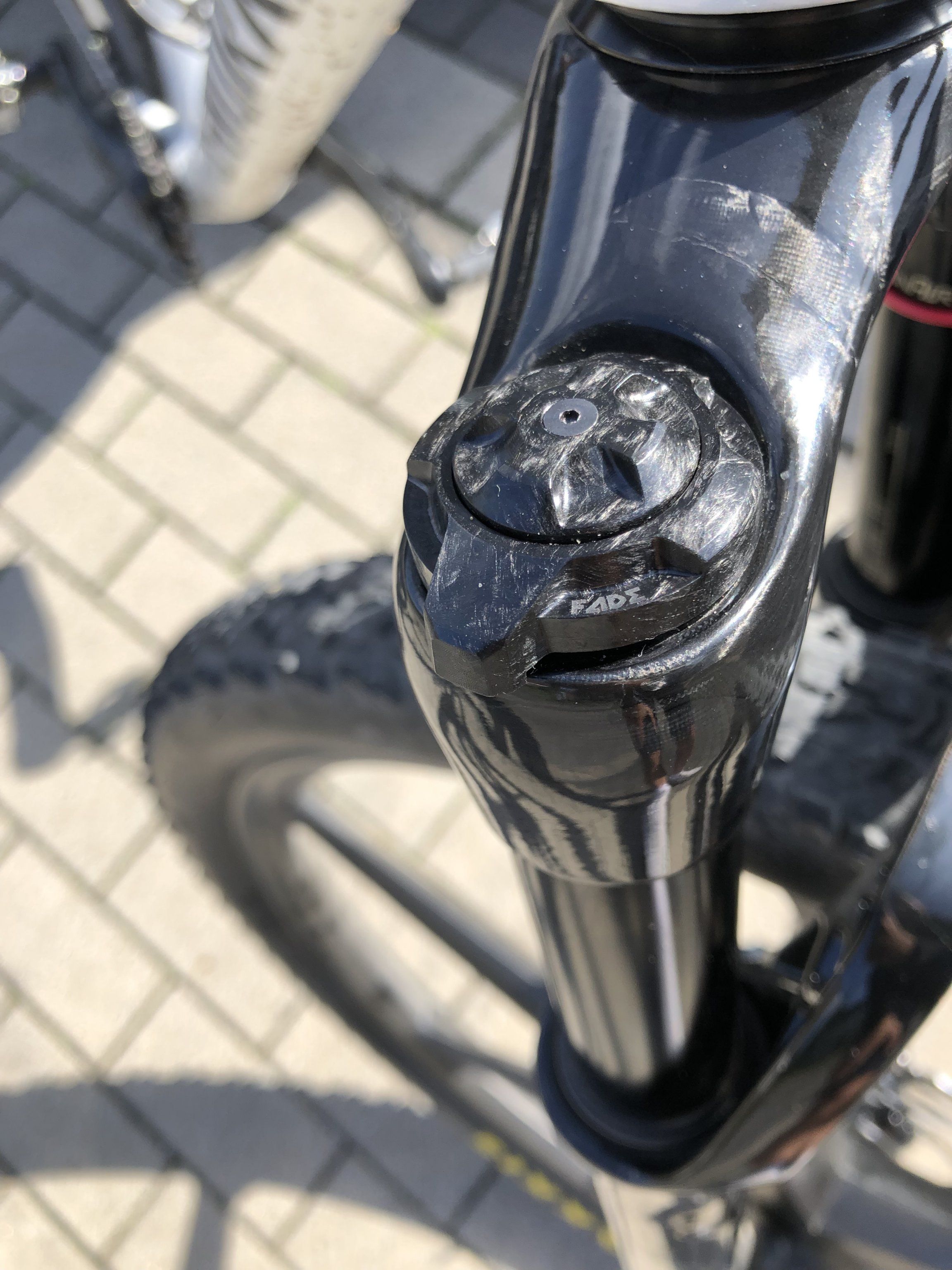

Etwas fürs Gewicht und fürs Auge von Hoppcarbonparts, der neue Brain-Adjuster :daumen:
Ich hab an der Stelle eine Aluschraube eher aus Prinzip und wegen der Optik.
Oder wie Du es sagen würdest:
Passt einfach besser zum Hopp Carboneinsteller...
Du fährst eine RS-Gabel, richtig?
Wenn ja dann hast du definitiv an dieser Stelle nicht diese Schraube, siehe auch Bild.
Die kleinere auf dem Bild ist eine M2.5 x 0,45mmx8mm ist Specialized spezifisch, zudem noch eingeklebt. (Quelle: Zeichnungsnummer 11-4415-008-020), die grössere eine vom Charger(Rock Shox)
Jetzt kommt ihr mit einer Aluschraube um die Ecke, sehr interessant. Welchen Vorzug hätte diese, wenn es sie denn gäbe? Gewicht?
Bei 0,2g(selbst gewogen) erübrigt sich die Diskussion, oder? Das hat auch dann mit Hobby nix mehr zu tun.

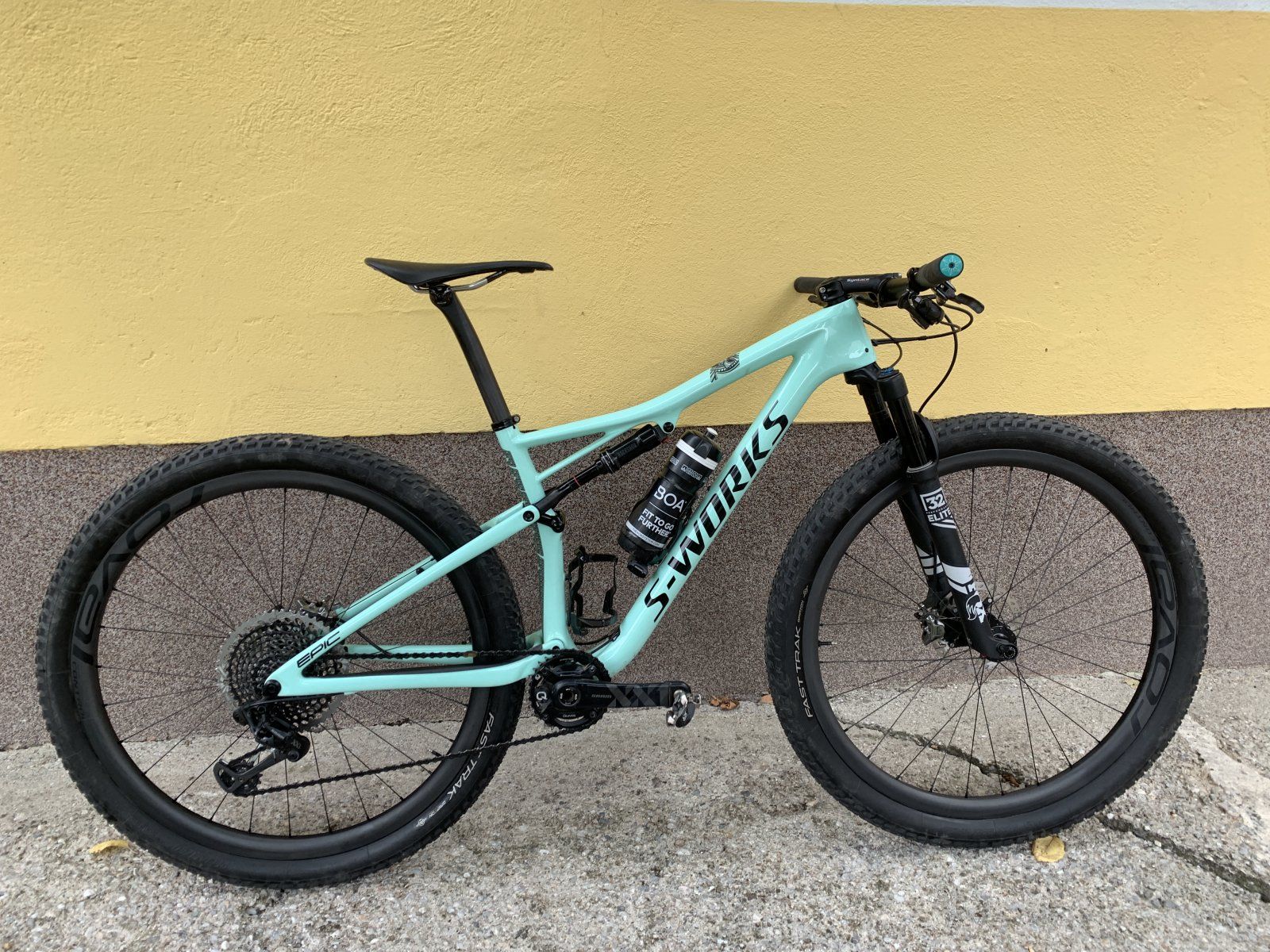

Die neue SID Ultimate Brain und der neue Rahmen haben heute direkt 50km Rennluft abbekommen.
Gabel bergab mit dem "Brain-Sag" super. Das Ansprechverhalten noch mal etwas feiner durch den weiten Weg bis zur Brain Kartusche als beim MY2019. Nachteil ist dass etwas mehr Wippen im Wiegetritt/Sprint zu spüren ist. Da hat mir die MY2019 besser gefallen.
Gewicht wie abgebildet 9,96kg inkl. aller Tools (Wahoo Halterung, Kettennieter und Ersatz Chain Link, Tool am Flaschenhalter, Sahmurai Sword in der Kurbel - Race Ready eben).
