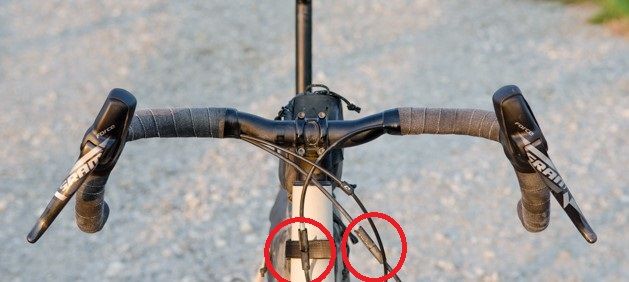

Hallo Kollegen,
könnt ihr mir verraten was das für ne Art Connector auf dem Bild ist, haben die dort den Connectamajig eingebaut?

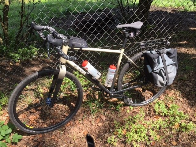

Hallo zusammen,
ich habe nun auch zugeschlagen und mir ein Sequoia gegönnt. Habe LRS, Reifen, Sattel, Lenkerband getauscht und einen Kofferraum angebaut. Danke an Jakob für seine wertvollen Tipps!
Macht Spaß das Rad! :)
Wenn jemand Interesse an dem Cruzero/ Sawtooth-LRS hat, gerne melden...
Vielleicht einweig doofe Frage, aber was fahrt ihr mit den originalen Reifen und Laufrädern so für Luftdrücke? Bin mit Ausrüstung so um 90kg+. Fahre alle Fahrbahnbeschaffenheiten. Ich kann ja fahren, auch mit dem jetzigen Luftdruck, nur würd mich halt interessieren was ihr so drin habt.
Ehrlich gesagt, ich hab als Druckprüfgerät meinen rechten Daumen, hab also null Plan was drin ist. Aber ich hab mir jetzt ein Druckprüfer gekauft :D und bin jetzt neugierig was ihr so habt :bier:
Je nach Gepäck um die 3 bar in einem 42er maxxis Rambler.
Mit Gepäck eher so 4 bar.
Edit: Vielleicht auch wichtig, Fahrergewicht 87kg, bepackt wie auf dem Foto noch mal 16kg oben drauf.
Ich fahre auch meistens mit 3 Bar in den originalen Sawtooths-Mänteln, aber tubeless und auf anderen Rädern.
