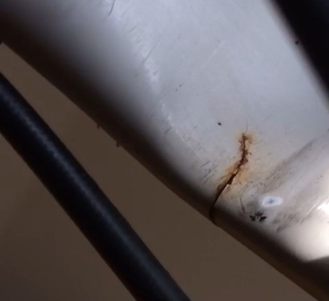

Ich würde auch erst mal das Tretlager untersuchen. War bei mir nach 5000km durch. Dann würde ich mal die Speichen überprüfen und was ich auch erst hatte waren kaputte Achslager nach 1500km bei einem Expert. Was auch sein könnte ist ein Riss im Rahmen. Habe ich beim meinem Expert jetzt nach 15000km.
Falls jemand mal ein Knarzen in der Gabel hat, da hat bei mir etwas Teflon-Fett auf dem Gewinde der Steckachse geholfen.
Viel Erfolg.
[emoji15] ich hoffe den Rahmen bekommst du auf Garantie ersetzt. Nach so kurzer Zeit, und so wenig km sollte noch kein Rahmen aufgeben. Besonders keiner der als Weltumrundungs Abenteuer Rad beworben wird. Fährst du mit viel Gepäck oder schweres Gelände?
Der Riss ist an der Nichtantriebsseite der Kettenstreben innen und unten. War nicht überladen und hatte auch keinen Unfall. Der Rahmen wird auf Garantie getauscht.
Ich bin das Rad viel gemischtes Gelände und auch mit Beladung gefahren. Aber dafür ist dieses Rad ja auch gemacht worden. Ich freu mich jetzt mal auf nen neuen Rahmen und nehm’s gelassen.
