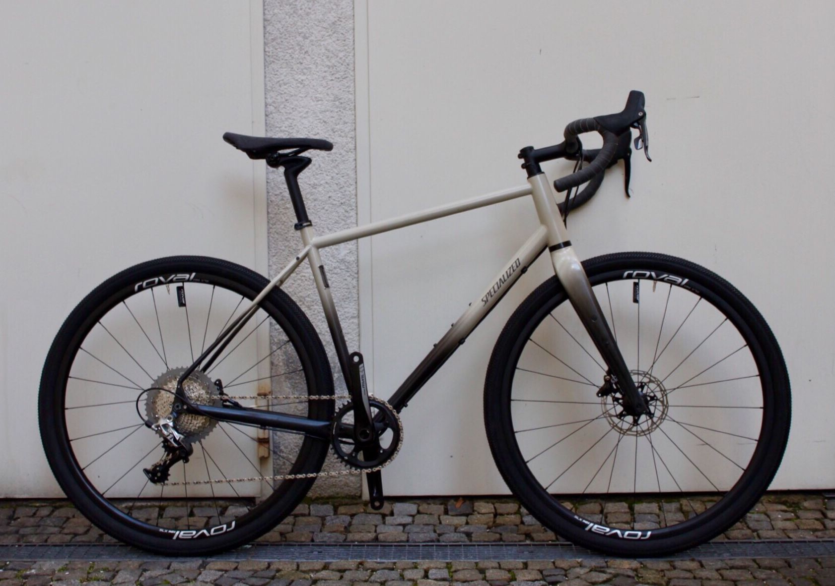

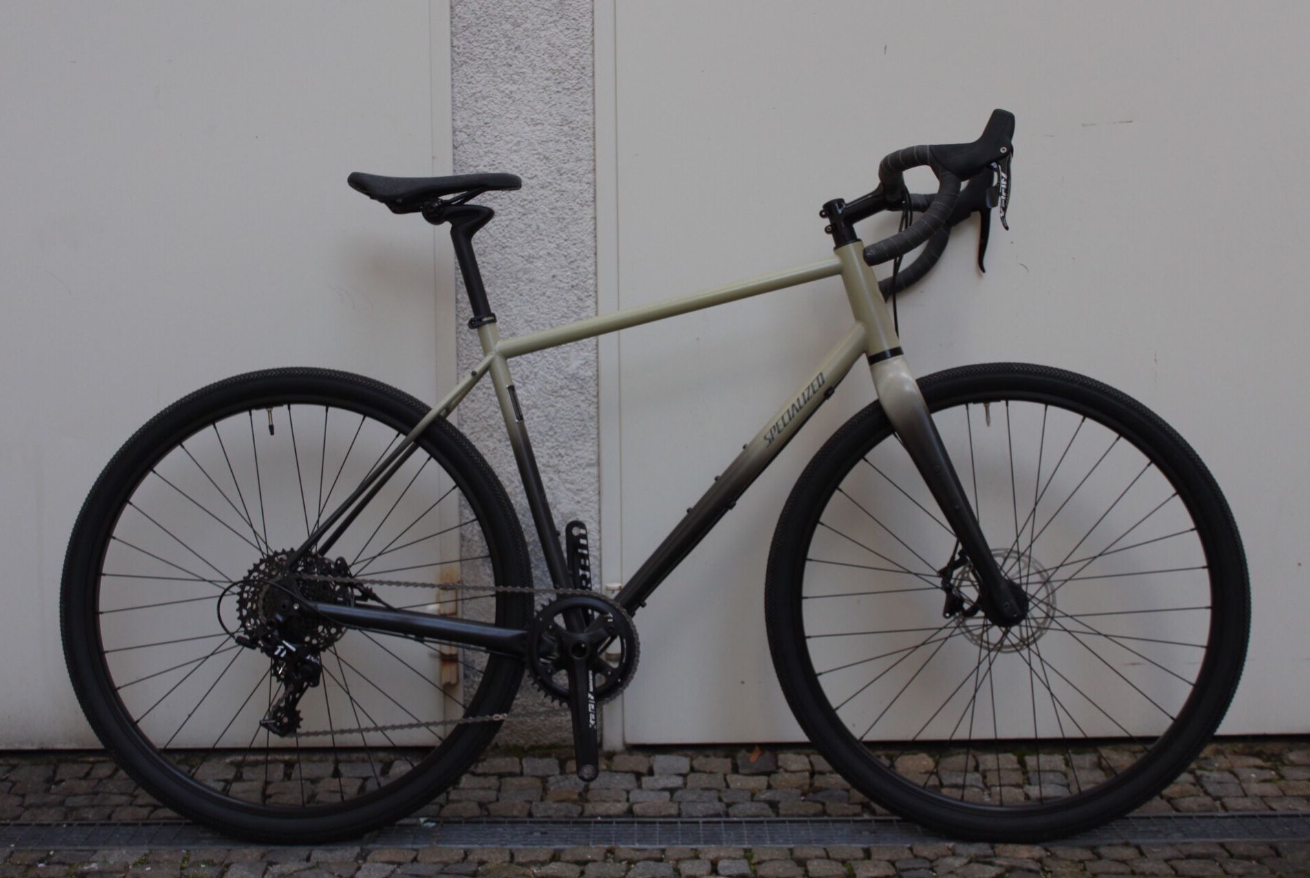

Das neueste Frameset was ich aufgebaut habe, hat eine neue Farbe. Seltsam, seltsam. Gefällt mir aber deutlich besser. Sieht ein bisschen so aus wie ein überlackiertes ˋ17er Expert.
Wünsch euch eine schöne Woche.
Neue Farbe mit Sram Rival 1x11 und Roval SLX LRS
Und alte Farbe mit Sram Apex 1x11 und Sequoia Elite LRS
