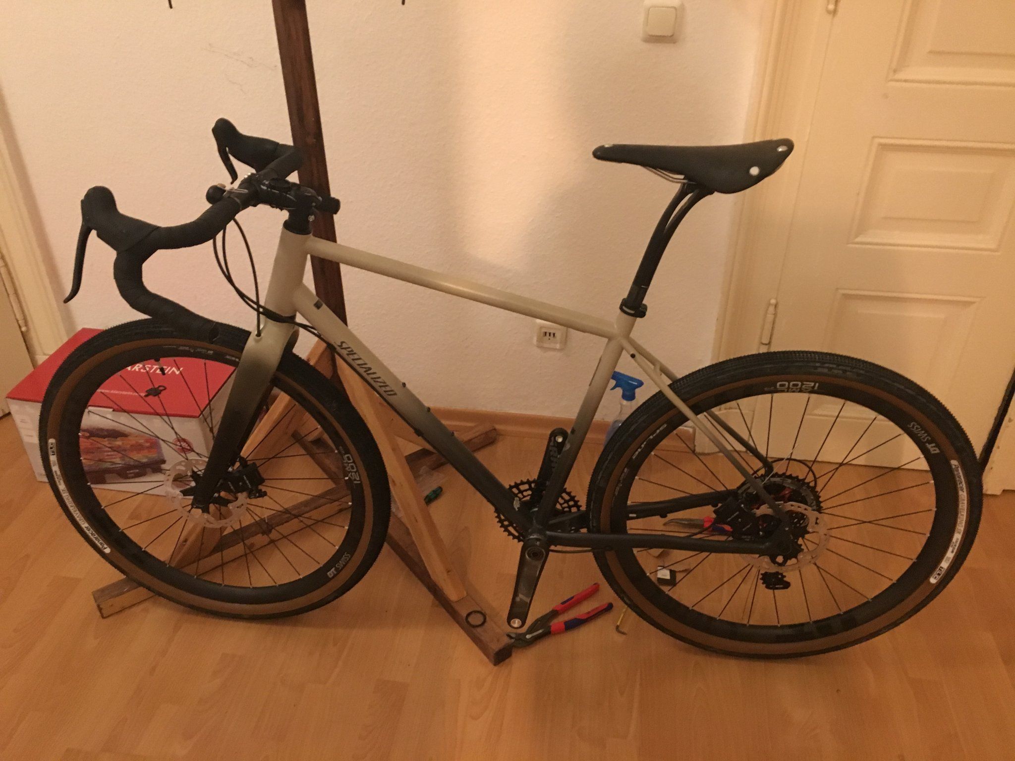

Nachdem ich gestern noch die fehlenden Teile bekommen habe, bin ich heute auch zum basteln gekommen. Hier mal der aktuelle Stand. Ich habe aber auch ein Problem. Ich bekomme die hintere Bremse einfach nicht sauber eingestellt. Es wirkt fast als ob die Aufnahme nicht ganz Plan wäre. Hat irgendwer von euch Tipps dazu?
Nachtrag: Das Rad ist jetzt bis auf die Hinterrad Bremse fertig. Mein Verdacht der nicht planen Aufnahme hat sich bestätigt. Also geht's morgen in den Radladen aus dem der Rahmen kommt und die sollen drum kümmern.

Ich hatte Probleme mit der Steckachse hinten. Gewinde nicht sauber geschnitten.
Insgesamt finde ich die Qualität nicht auf Specialized Niveau.
Ich habe hinten eine Sram Force 1 Bremse mit PostMount Aufnahme. Das Einstellen war kein Problem.

Anhang anzeigen 690271 Nachdem ich gestern noch die fehlenden Teile bekommen habe, bin ich heute auch zum basteln gekommen. Hier mal der aktuelle Stand. Ich habe aber auch ein Problem. Ich bekomme die hintere Bremse einfach nicht sauber eingestellt. Es wirkt fast als ob die Aufnahme nicht ganz Plan wäre. Hat irgendwer von euch Tipps dazu?
Ganz schön geworden! Hat mehr und bessere Fotos verdient ;)
