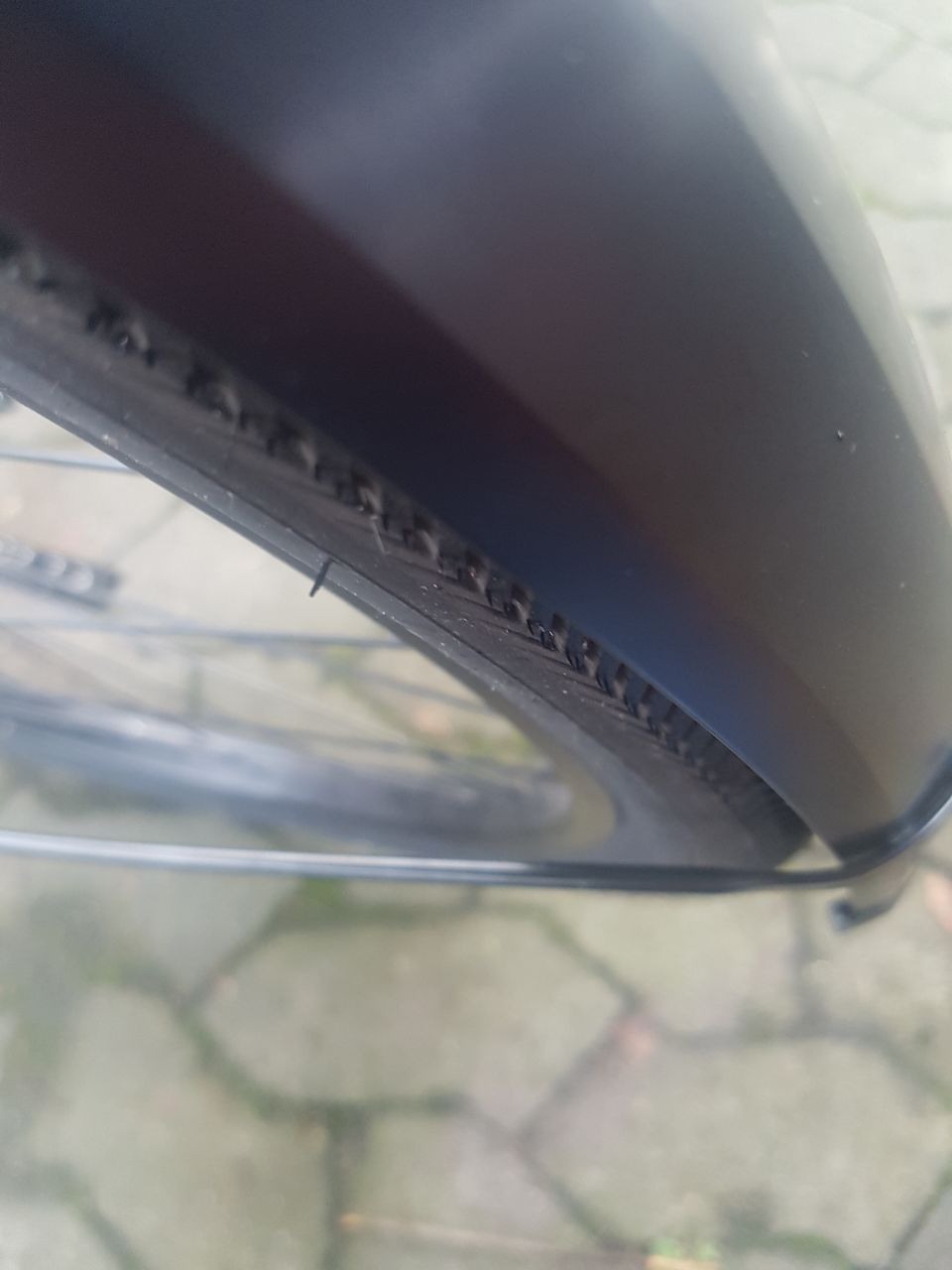

Ich hab inzwischen mal ein paar dickere Reifen und ebenfalls Schutzbleche montiert.
Sind Panaracer Gravelking SK tubeless in 43mm Breite, dazu die SKS Bluemels in der Special Matt Edition in 53mm Breite. Bisher passt mir das 47er KB mit 11-36 Kassette noch ganz gut. :D

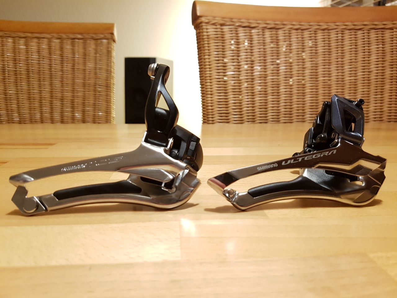

Ich habe noch kein Loch in die Schutzbleche gefeilt. Um künftig auch endlich Vorne in das zweite Ritzel schalten zu können, habe ich einen anderen Umwerfer (FD-R8000) bestellt. Sieht auf den ersten Blick so aus als würde das das Problem lösen, ohne dass man dem Schutzblech etwas seiner Funktion (Loch) nimmt. Ob das zutrifft kann ich hoffentlich Morgen sagen. Umbau ist für heute Abend geplant.
Hallo,

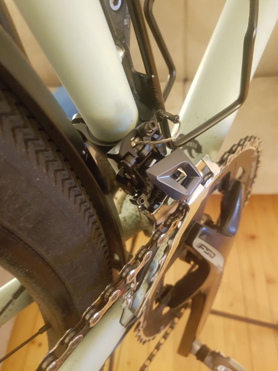

der neue Umwerfer ist nun auch montiert. Wie erwartet hat er das Platzproblem zu den Schutzblechen gelöst. Willkommener, unerwarteter Nebeneffekt: Schalten geht nun butterweich und mit deutlich weniger Kraftaufwand :). Ich denke die Bilder sprechen für sich.

Umwerfer: "alt" vs. neu
WhatsApp Image 2017-12-13 at 01.46.51 (1).jpeg WhatsApp Image 2017-12-13 at 01.46.51.jpeg
montiert

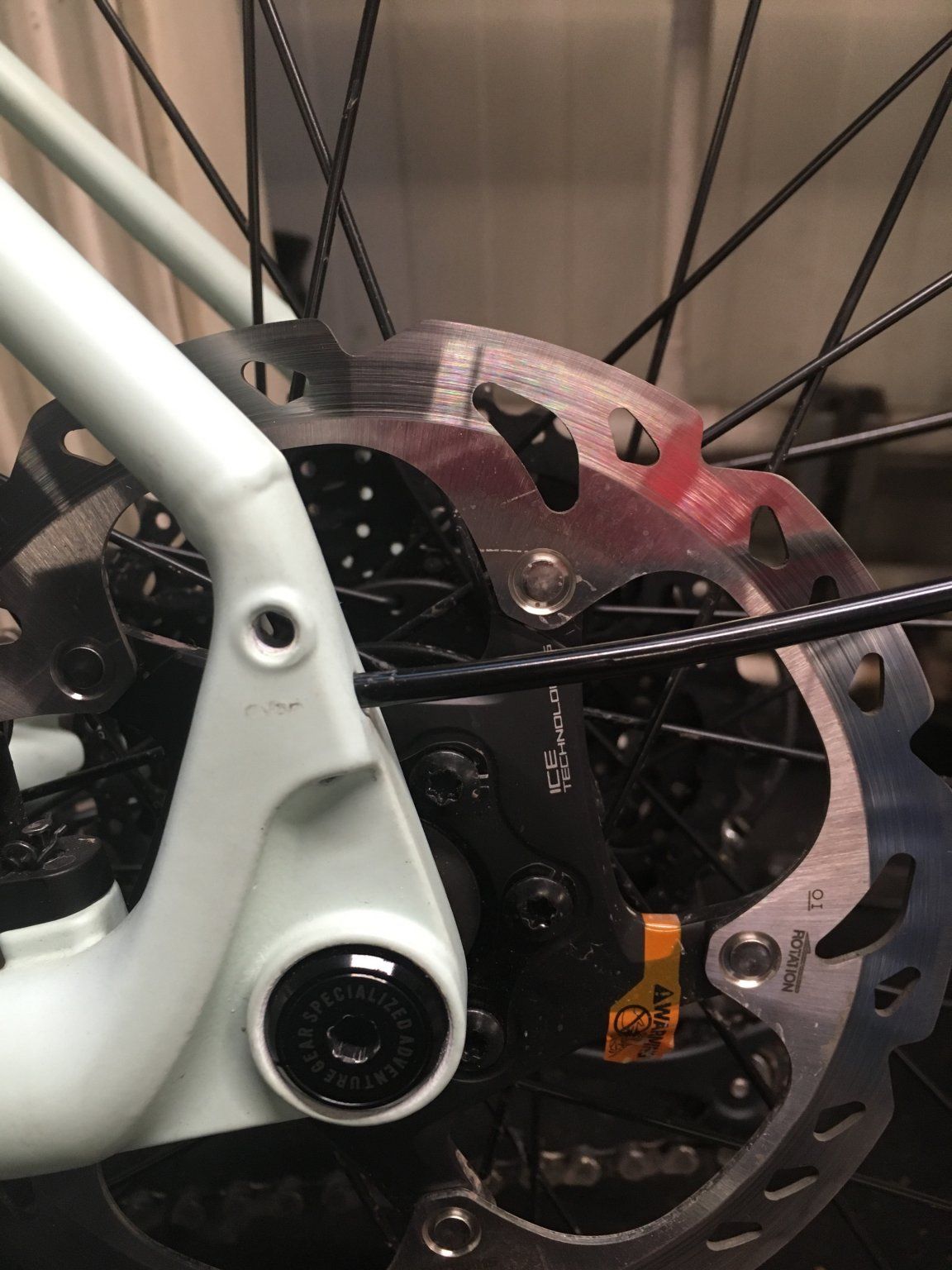

Hi allesamt, also auch bei mir sind letzte Woche bei meinem Sequoia expert zwei Speichen gebrochen. Mein Händler hat es zwar auf Garantie ersetzt, habe das Rad seit Oktober und bin ca. 1100km gefahren, hat aber auf Verschleiß hingewiesen (ha ha ha) oder?
Nun bin ich, da ich kein Bock mehr habe mit meinem Trecking Bike zu fahren, mit den Elite ohne Schutzbleche gefahren, Mann sah ich aus, regen , Match usw... also mein Entschluss es müssen auch hier Schutzbleche ran. Die Crosstrainer habe ich bereits da... danke für den Tipp mit dem umwerfer...
die Löcher im Rahmen und in der Gabel sind für die Schutzblechstreben? Wie halten diese da?
Welchen umwerfer hast du verbaut, Schelle 31.8/28.6mm?
Zum Thema Laufräder? Sollten andere Speichen verbaut werden?
