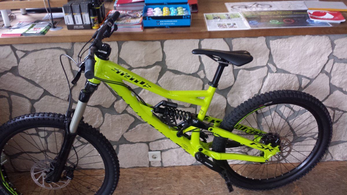

Tada :D Heute ist es angekommen. Aufgebaut, drauf gesetzt und sofort wohl gefühlt!
Ich freu mich schon auf morgen, denn da geht's mindestens auf nen flowtrail :)
Schön, aber warum auf einer Parkbank?
Dann halt von heute nochmal Bilder vom ersten richtigen Test ;-)
Was soll ich groß sagen.... Das Rad ist mega geil :D hab mich sofort Pudel wohl gefühlt.

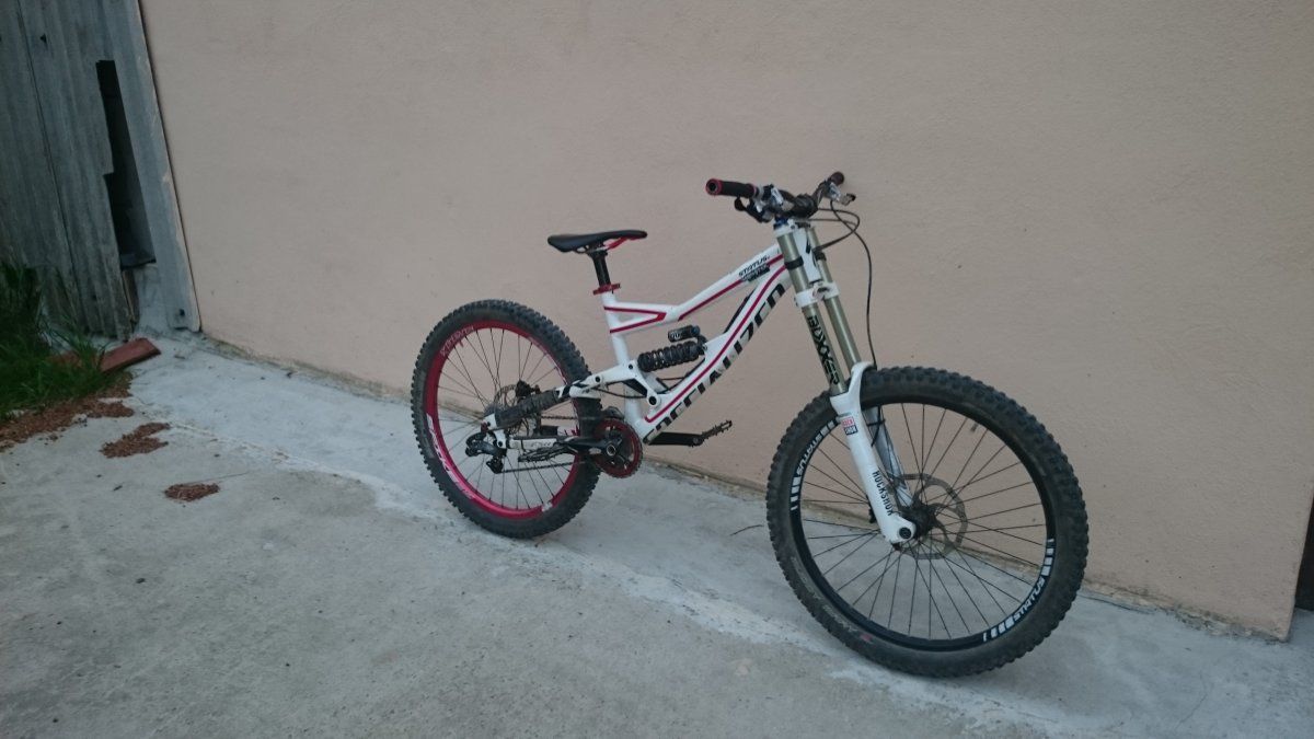

Also mein Status II steht jetzt zum Verkauf
1500 VHB
Hab übrigens mal racingbros MODI Dichtungen in der Gabel verbaut, also die machen die Gabel fast noch ein bisschen besser, der Losbrechmoment der Gabel ist jetzt merklich geringer
Hinterrad ist eine Spank Spike 35 mit Hope Pro Evo II Nabe, frisch zentriert
Bremsen Formula ORO
Steht auch alles im Bikemarkt
