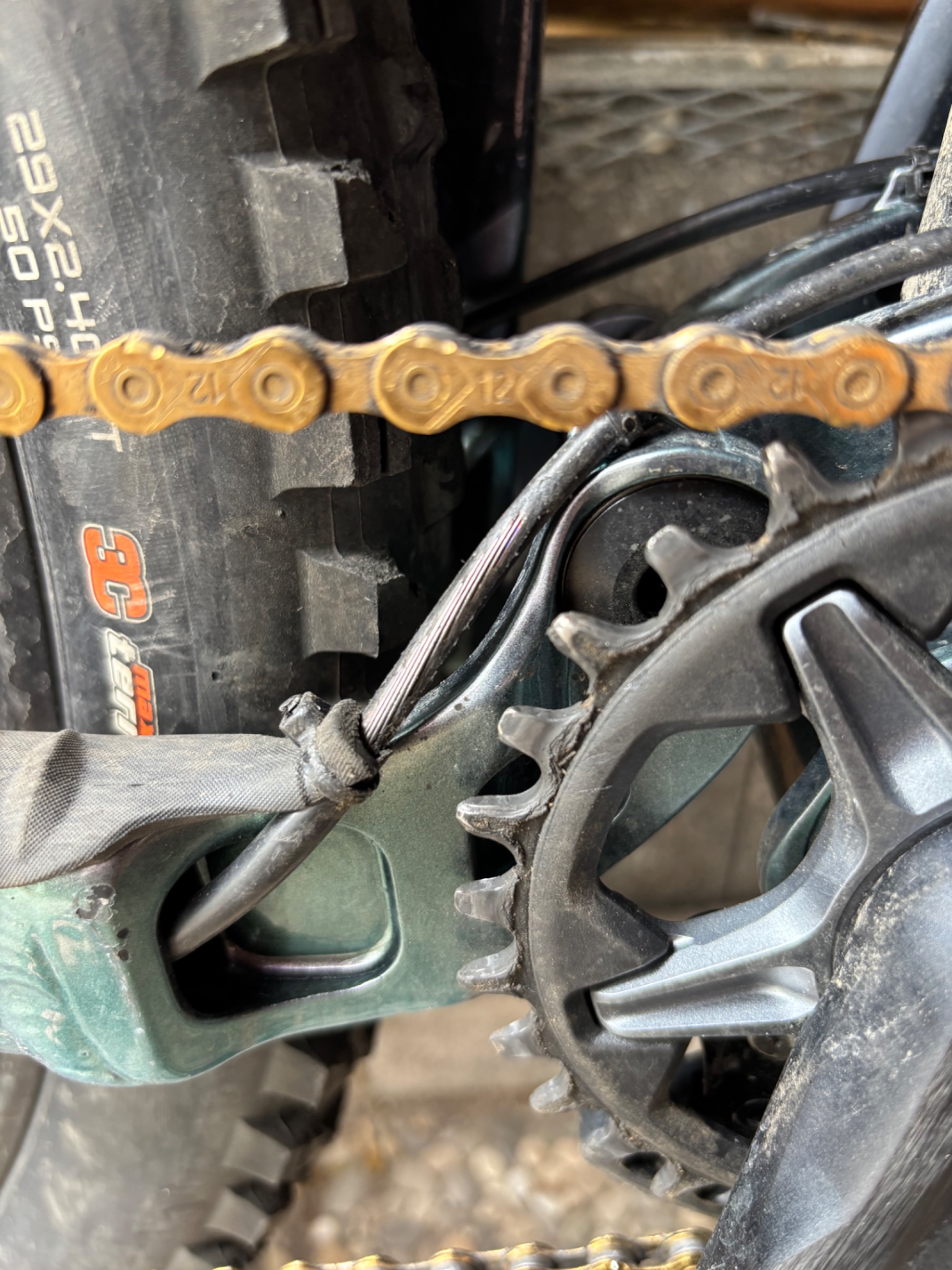

Haben noch mehr Leute das Problem mit einer aufgescheuerten Schaltzughülle auf Höhe der Kettenstrebe hinter/neben dem Kettenblatt?
Klar. Das ist das was immer so hart klappert. 😁
Ich hatte damals gleich einen kleinen Streifen Slapper Tape drauf geklebt.
Seitdem ist zumindest dort Ruhe.
Giant hat bei den ganzen Alu Rahmen auch die Leitung in dem Bereixh nicht korrekt verlegt. Korrekt wäre sie, wenn sie durch das Loch auf Höhe des Kabelbinders gehen würde. Aber das ist im Nachhinein ein gefrickel.
Musst ja eh ne neue Aussenhülle montieren. Glaub ich würde die dann vom Schaltwerk her durch die Kettenstrebe schieben. Das sollte einfacher gehen als von der Kurbel her.
Ich hab dann auch gleich versucht so nen Schaumstoffklapperschutzschlauch mit einzuziehen. Gibg von der Kurbelseite so semi geil.
Bei meinem Anthem aus 2017 sieht das so aus, ich vermute das wird auch bei deinem Reign so vorgesehen sein.
Am Schaltzugende Packklebeband rumfrickeln so das es ca 12cm übersteht, dann den Zug von der Schaltwerkseite einfädeln und mit einer Pinzette/Flachzange bei sichtbar werden rauspokeln, dann mit der anderen Hand nachführen.
Dazu eine Frage, gibt es Gummiteile das untere Loch in der Strebe zu verschließen?

So, bzw. so ähnlich ist es auch beim Reign aber das hat Mick schon gut beschrieben. Ich frage mich grade ernsthaft, wie man das bei der Montage versauen kann aber hey, es gibt Schlimmeres und bei dem Preis/Leistungsverhältnis kann ich damit leben.
Zu deiner Frage kann ich dir nicht helfen aber schreib doch einfach mal ne Mail an Giant.

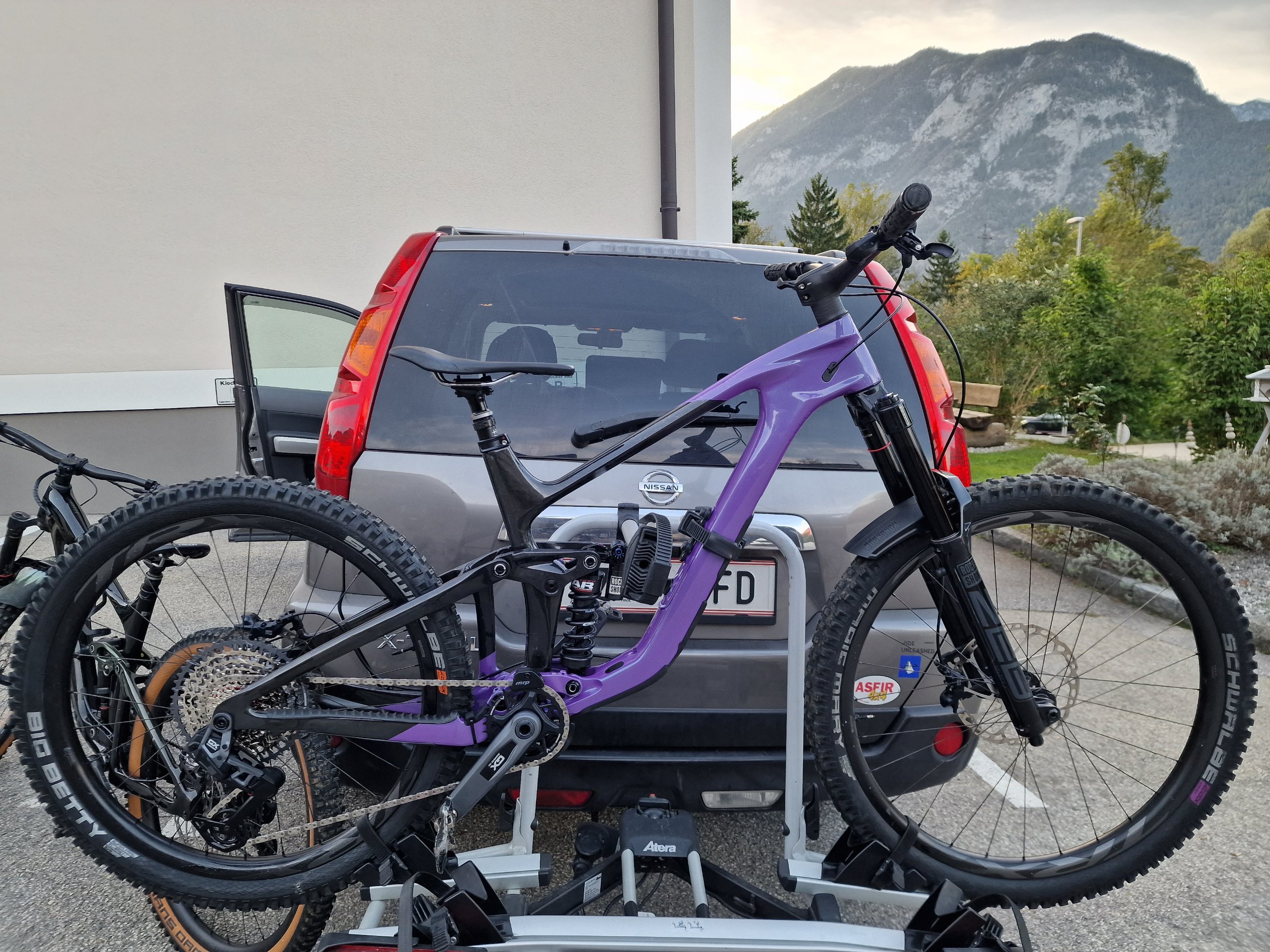

Keiner. Und ja hätte das hier. 😉
neben der richtigen feststellung, dass es den bikemarkt gibt und extra einen hinweis der forenleitung zum thema "Verkäufe in Herstelleforen" gibt, wäre es verkaufsfördernd, wenn du mehrere bilder hast, die nicht aus 10m entfernung gemacht sind (der hintergrund ist ja nett aber steht ja nicht zum verkauf), du eine preisvorstellung äußerst und details, insbesondere zur ausstattung, verrätst
