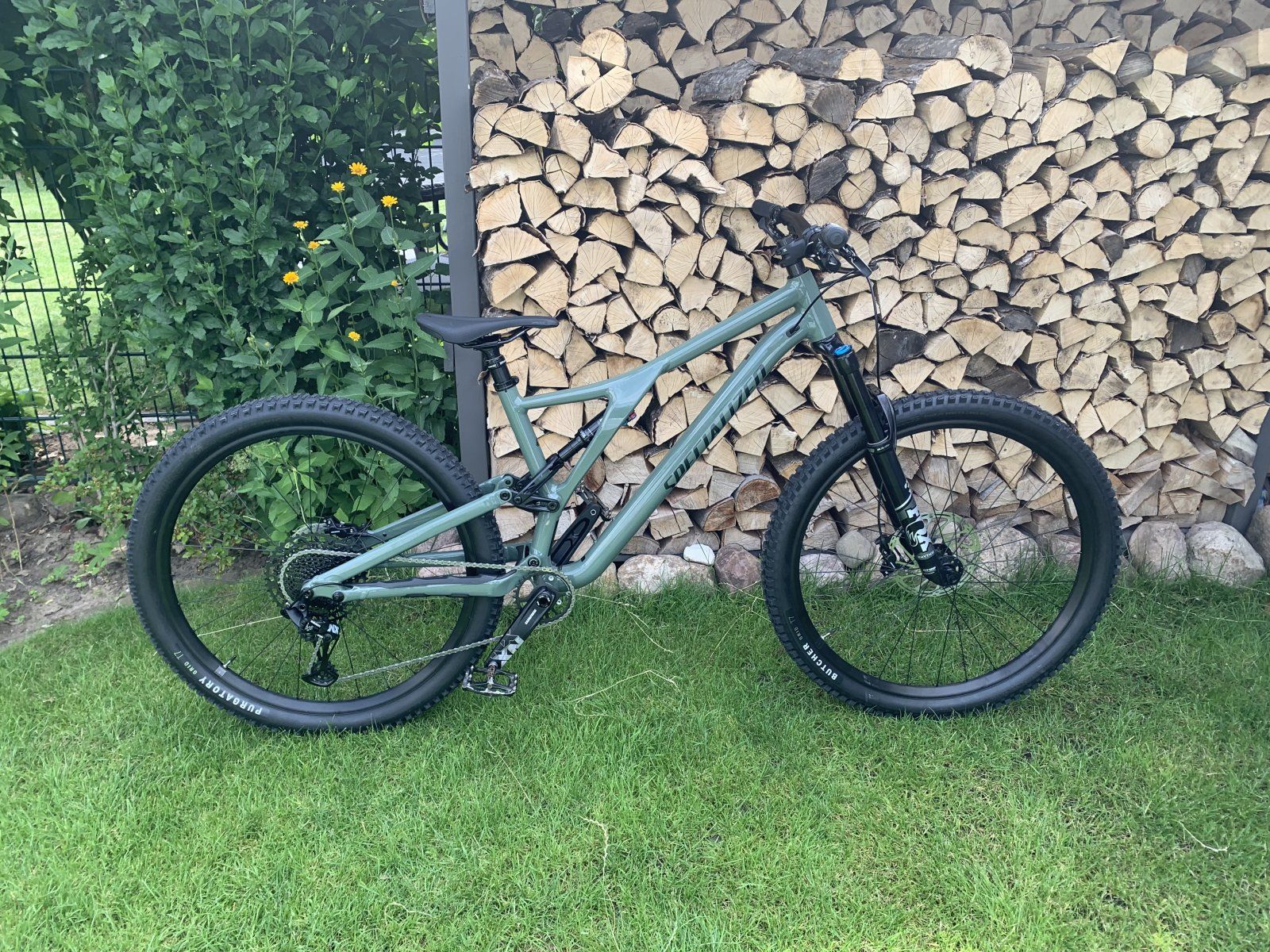

Servus,
ich bin ebenfalls seit ein paar Wochen Besitzer eines Stumpjumpers in S5.
Klasse Mtb wie ich finde und macht richtig spaß.
Bin lediglich immernoch unschlüssig, ob ich Parts vom Ghost Nirvana Advanced umschrauben soll …
Gruß aus Köln
Schaltung hatte ich im Sinn ….
Laufräder/ reifen macht hier glaub ich keinen Sinn, die sind schlechter (oder?)
Die hintere Steckachse hab ich getauscht … wollte eine ohne Hebel …
Laufräder sind wohl schlechter, ist ja ein Kat3
Schaltung hab ich mir nen gx trigger bestellt und habe jetzt nen XD Freilauf und eine ZTTO 9-50 Kassette einbaubereit liegen, lohnt sich also auch nicht, zumal ich die SRAM Knackigkeit mag.
Bremse ist schwächer, ich wüsste keinen sinnvollen Tausch ansonsten
Das mit der Schaltung stimmt … ich kann bis jetzt nix negatives über die NX sagen
triggertausch ist ne Maßnahme … aber ich glaub ich lass es erstmal so
Sodale, Projekt 2 Tokens in die Gabel, XD Freilauf und 9-50er Kassette : check
Erster Eindruck : schaltet gut, 9er Ritzel ist von der Übersetzung schon knackig, denke damit kommt bergab gut Speed.
Kosten waren jetzt 50€ für den Freilauf und etwa 60€ für die ZTTO Kassette.
Hoffe die taugt auch auf Dauer.
Wenn jetzt noch irgendwann mal der GX Trigger kommt bin ich dann auch fertig.
