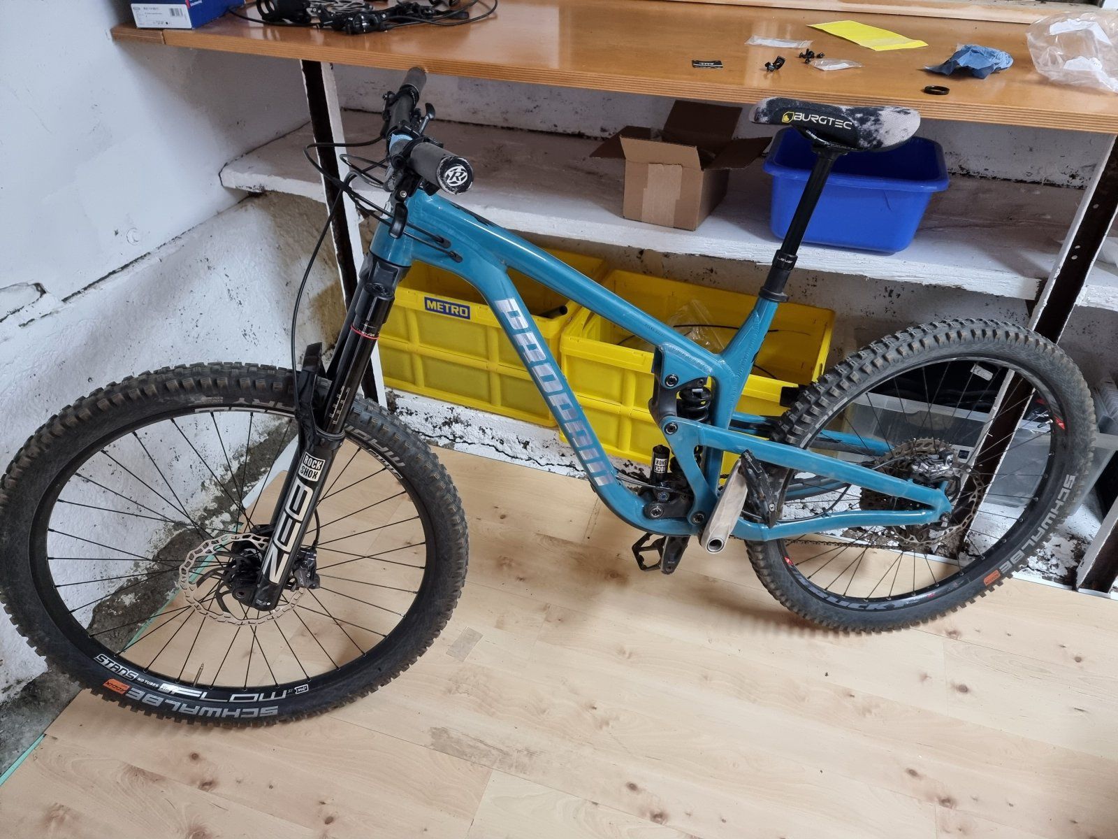

Bin heute das erste mal mein Spindrift gefahren. Von der Geo passt es in L und 35mm Vorbau sehr gut zu meinen 1,88m, aber mich hat echt gestört, dass der Hinterbau so hart war. Ich fahre den neuen RS Super Deluxe Coil mit 400er Feder bei 71kg nackt (25% Sag). Hat von euch jemand das gleiche Problem? Oder was für eine Federhärte fahrt ihr bei ähnlichem Gewicht? Ich hatte den HBO auf höchster Stufe, lag es vielleicht daran?
Und zur Passung des neuen RS Super Deluxe Coil kann ich sagen, dass er gut rein passt und man auch den Lockout Hebel betätigen kann! Jemand hatte geschrieben das geht dann nichtmehr aber bei mir passt es einwandfrei, sogar um einiges besser als auf der anderen Seite mit dem LSC Versteller.
Einzig die HBO Schraube ist schwer zu erreichen, man braucht einen L-Imbus bei dem das kurze Stück noch ein klein wenig kürzer ist als normalerweise.

Um ehrlich zu sein, ich habe ihn nur rein gemacht, weil ich Bock hatte den Hydraulic Bottom Out zu testen und ihn mit dem DHX2 zu vergleichen (und ich die neue Zeb so geil finde, dass ich hoffe der Dämpfer kann mich genauso beeindrucken). Habe den alten garnicht gefahren und direkt verkauft. Bis jetzt kann ich noch kein richtiges Fazit geben, da es sich bis jetzt alles andere als gut anfühlt und das vermutlich (hoffentlich 😂) nicht am Dämpfer liegt.
Zum HBO kann ich nichts sagen, würde aber eine weichere Feder probieren, damit du mit dem Sag auf ca. 30% kommst.

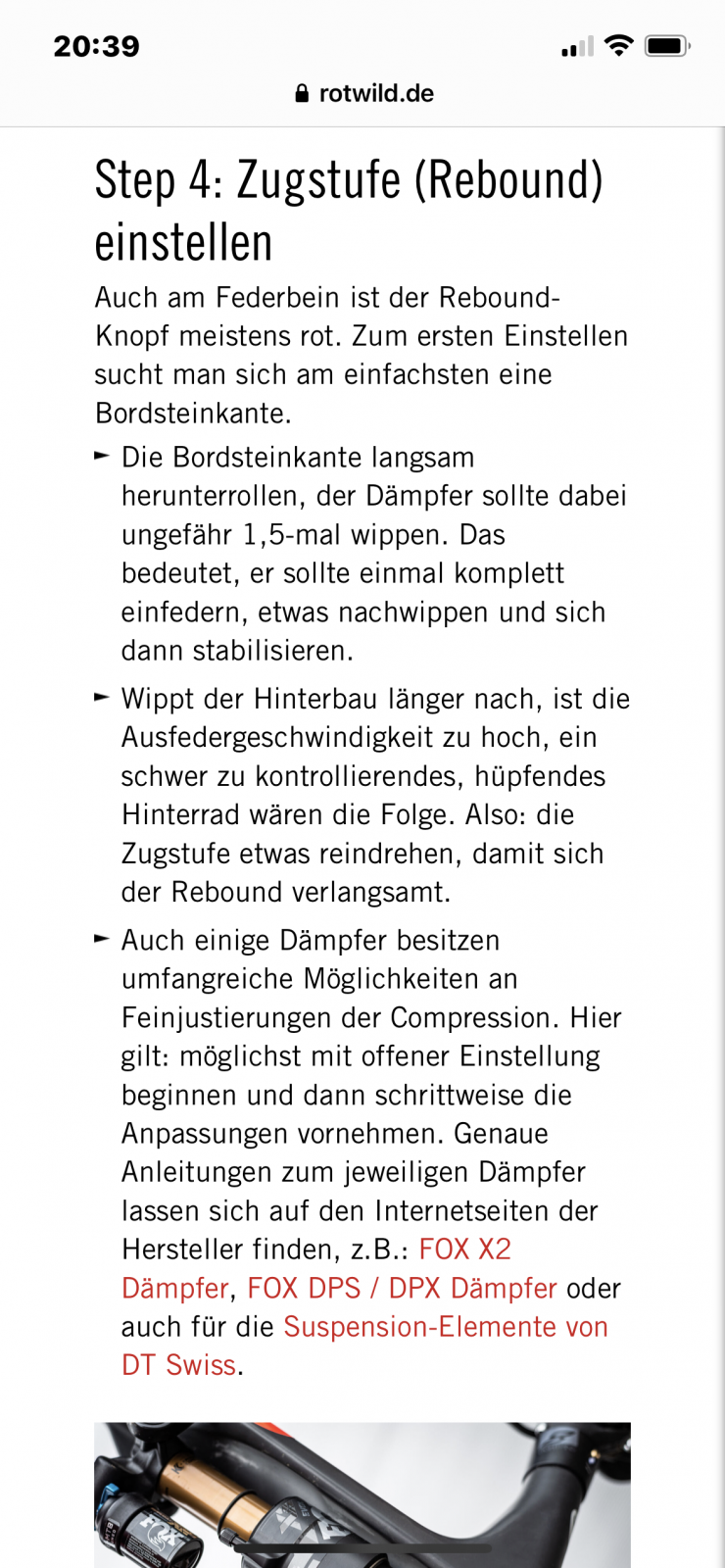

Wie viele Clicks LSC hast du von geschlossen eingestellt? Rebound nicht zu schnell und nicht zu langsam?

Compression und Rebound würde ich ausschließen. Habe da auch schon mal grob alles ausprobiert und hat keinen wirklichen Unterschied gemacht. Ich werde nochmal fahren und den HBO verstellen und ansonsten die 350er oder so probieren.

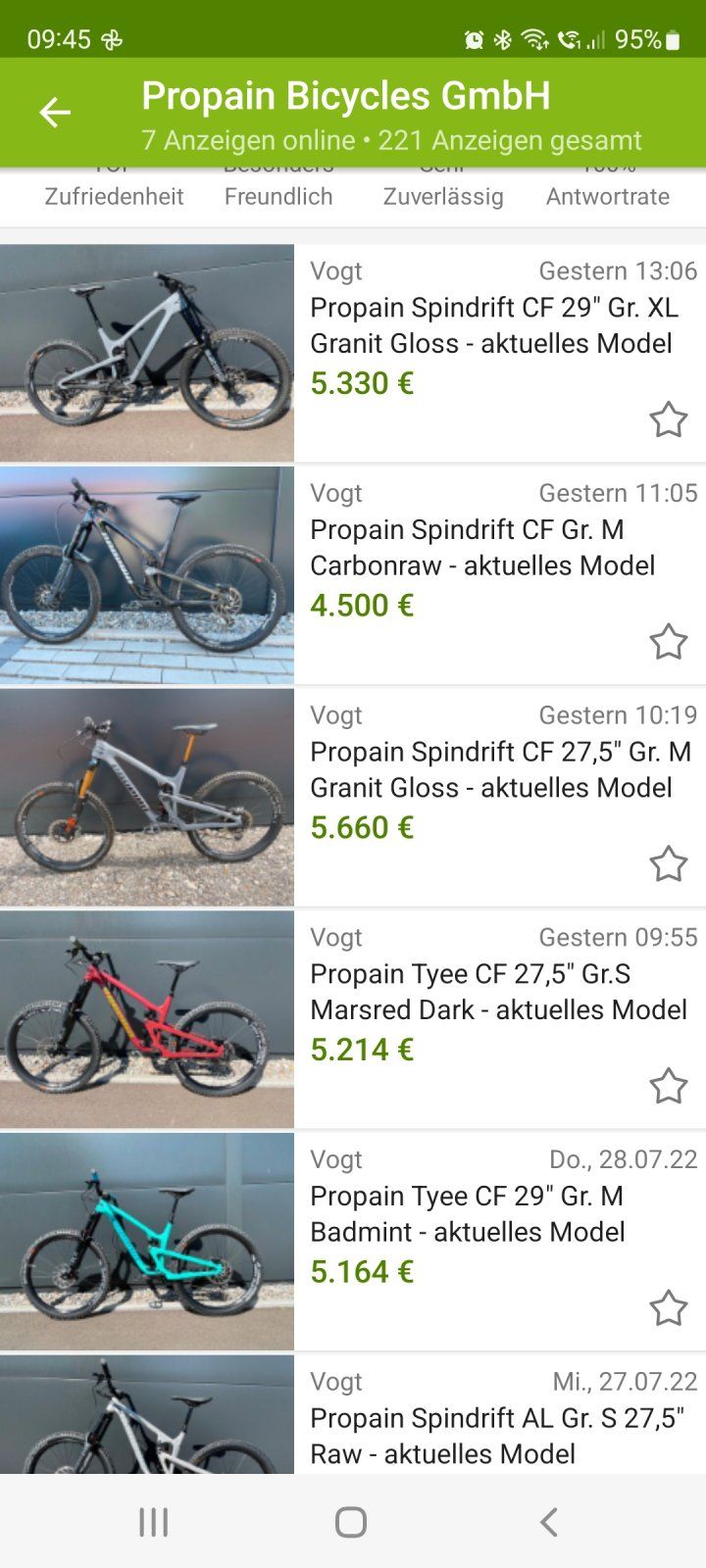

Schau mal bei ebay kleinanzeigen rein. Propain hat dort wieder einige Testbikes selber reingestellt. So habe ich mein Tyee gekauft. Das war absolut Neuwertig, ein gutes Stück günstiger, sowie direkt verfügbar.Anhang anzeigen 1524928
Hatte meins halt noch vor der Preiserhöhung bestellt, weshalb es 600€ billiger war als jetzt.
