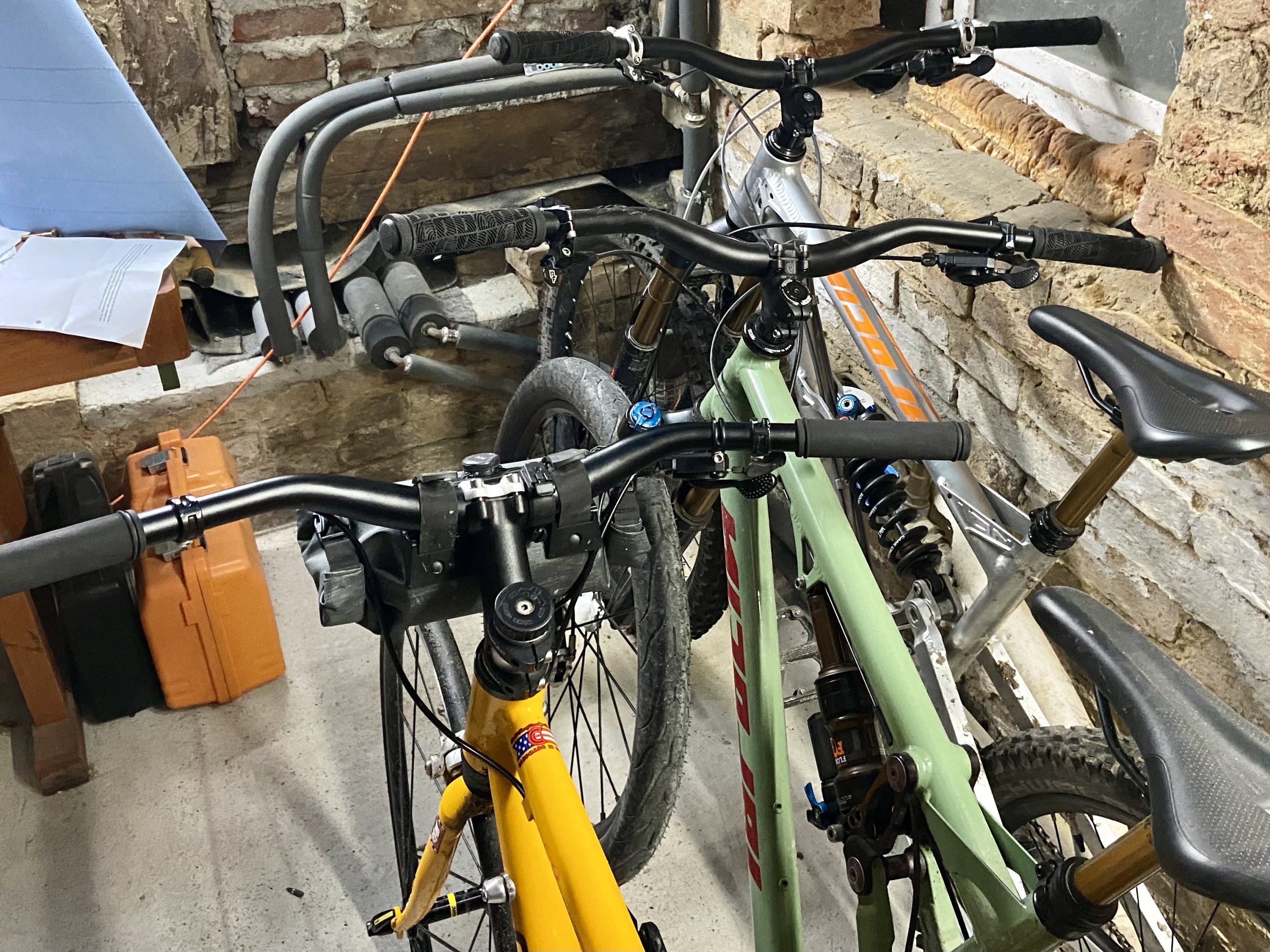

Naja, derzeit landet man mit 30mm Rise meistens irgendwo in der gleichen Richtung, +/- ein paar Millimeter abhängig von Upsweep und so weiter. Die drei 30mm Lenker in meinem Keller sind sich da ziemlich ähnlich. Bis auf den SQlab.

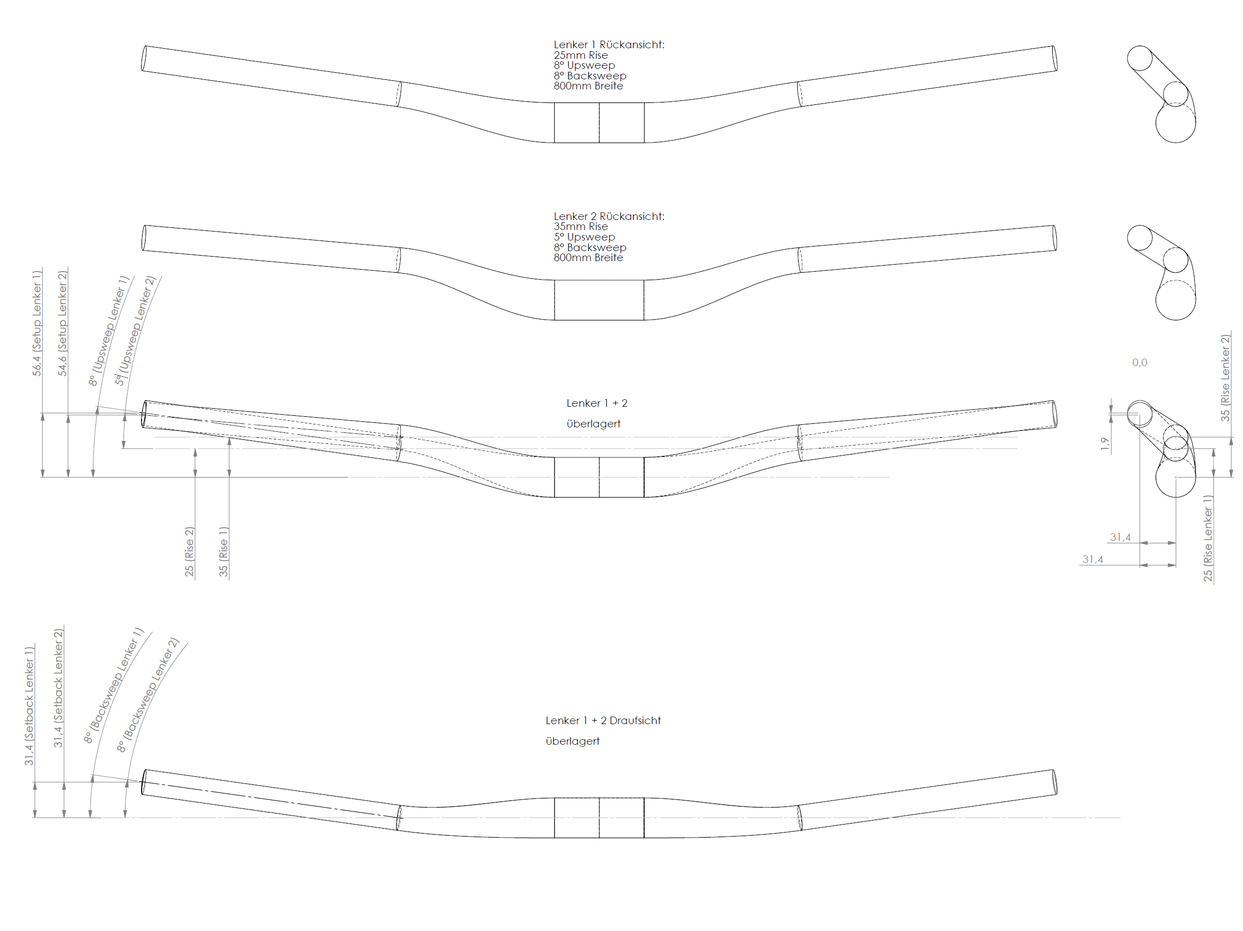

Erkläre mir bitte, wo ich etwas verdrehe. Wir diskutieren hier sachlich über Bemaßungen und ich lege sogar mit Zeichungen dar, dass etwas, das du behauptest, nicht einmnal annähernd stimmt (sofern man den singulären Fall (Upsweep = 0°) weglässt), bei dem dann der Rise tatsächlich in etwa dem Setup entspricht.
Wenn man dich dann nach einer Erklärung zu deiner Behauptung etwas fragt, weichst du aus und kommst mit feinstem Whataboutism um die Ecke und unterstellst mir, dass ich irgendetwas "herbeikonstruiere".
Mein letzes Besipiel zeigt: Lenker mit gleichen Angaben können sich deutlich unterscheiden, und die meisten werden 10mm "Cockpitlänge" und 10mm Aufbauhöhe spüren.
Ein anderes Beispiel, nur mal andersherum betrachtet:
Lenker 1:
800mm Breite
8°Upsweep
8°Backsweep
25mm Rise
Lenker 2:
800mm Breite
5°Upsweep
8°Backsweep
25mm Rise
Beide Lenker haben gleiche Vorbau-Klemmbreite und den Risepunkt an der gleichen Breite von der Mitte aus gemessen (das gerade Griffstück ist ca. 230mm lang; es gibt Lenker, die haben unter 200mm, wei z.B. mein E-Thirteen).
Der Lenker mit 35mm Rise baut an den Außenenden ähnlich hoch (sogar etwas niedriger), als der Lenker mit 25mm Rise.
