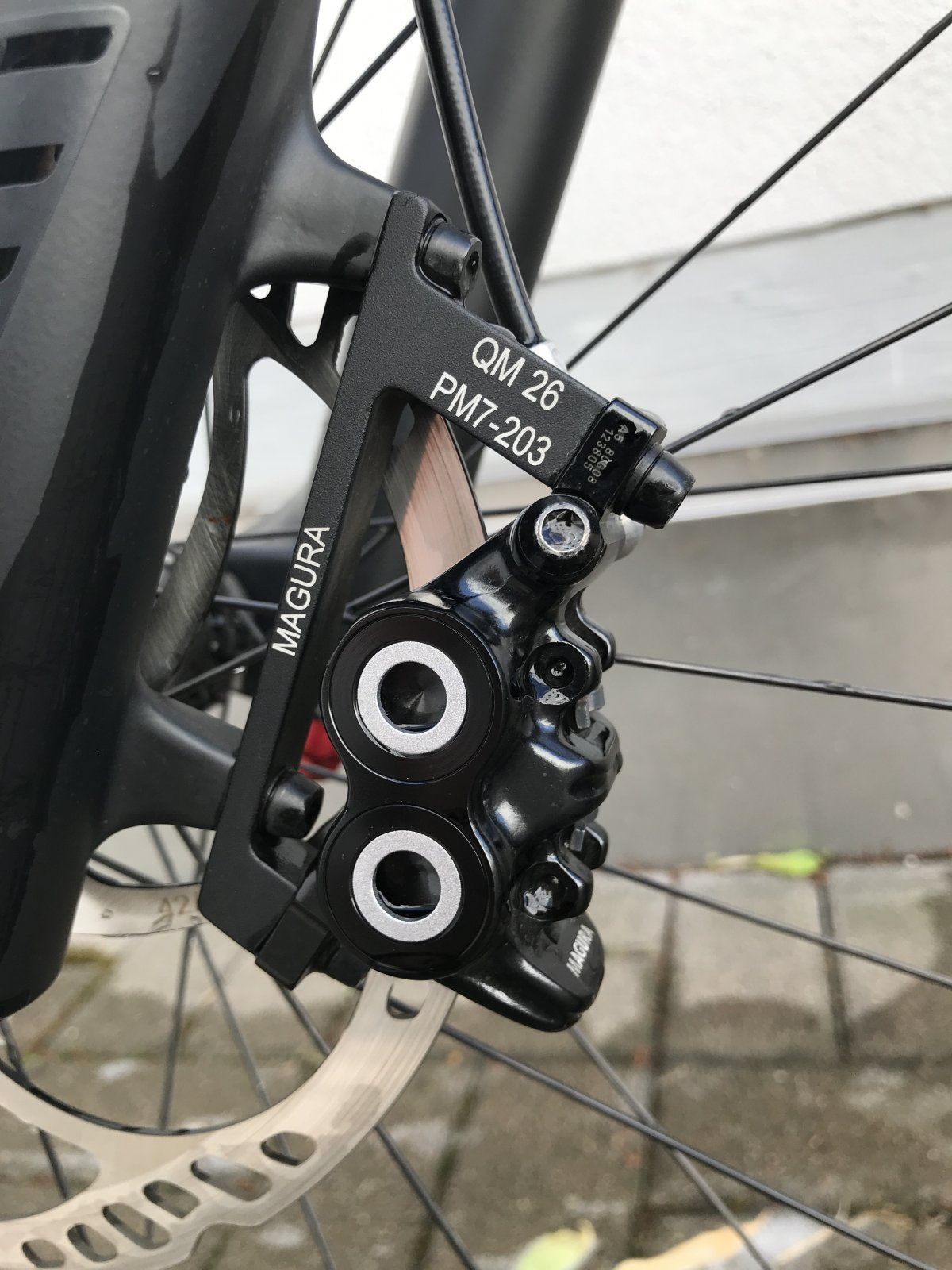

Er meinte ja von oben fehlt 1mm☝Warum machst nicht einfach zwischen Bremssattel und Adapter Distanzscheiben u. schon passt die Höhe des Bremssattels .
Ich kann"s halt.... Wie schaffst du es, bei 115kg Systemgewicht???
Von der Scheibe oder von den Belägen ?Er meinte ja von oben fehlt 1mm☝
Von den Belägen, habe ich aber vorhin erwähnt. Ich habe mich drüber schlau gemacht im Internet. Scheint mehrere mit dem Problem zu geben. Manche haben die Aufnahmen vom Bremssattel abgeschliffen (Adapter).Von der Scheibe oder von den Belägen ?
Und möglicherweise sind ja die Beläge der Grund für das Problem .

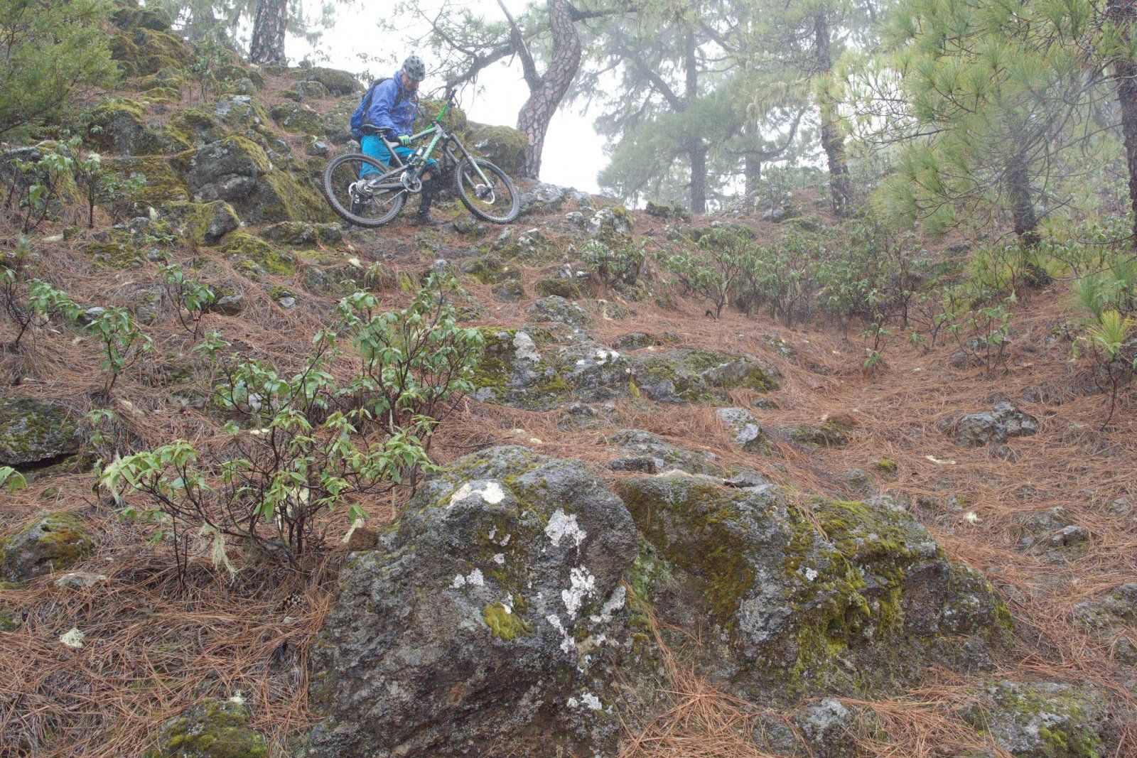

Zu den Nadeln, mit ist das mal in Kroatien passiert. Aber ich muss auch dazu sagen, wenn sowas passiert kannst du garnet fahren. Das Zeug ist dann wie ein dicker weicher Teppich. Wenn du vorne an einem Hang bremst. Dann blockiert der Reifen und schiebt die Nadeln vor sich her, du schwimmst sozusagen auf den Nadeln dann. Das Resultat ist dann ein Sturz wenn du die Zange wieder nicht aufmachstIch kann"s halt.
Im Ernst: wie soll sich vorm Vorderrad ein Piniennadelhaufen bilden?
Im Gegensatz zum Hinterrad rollt das Vorderrad beim Bremsen doch.
Das wäre zu einfachWarum machst nicht einfach zwischen Bremssattel und Adapter Distanzscheiben u. schon passt die Höhe des Bremssattels .
Ok, zum einen bremse ich nicht mit stehendem Vorderrad da runter und zum anderen hat ein (stehendes) Hinterrad mal gar keine Bremswirkung wenn's Steil und wie beschrieben ist.... Das Resultat ist dann ein Sturz wenn du die Zange wieder nicht aufmachst![]()
Eben, drum hinten Schleifbremsen. Quasi ABS halt. Und wenn es dann wieder gript, vorne ordentlich reinlangen.Ok, zum einen bremse ich nicht mit stehendem Vorderrad da runter und zum anderen hat ein (stehendes) Hinterrad mal gar keine Bremswirkung wenn's Steil und wie beschrieben ist.
Hinten!? Kein Wunder, dass Du Dein Rad runterträgst.Eben, drum hinten Schleifbremsen. ...
Falsch montiert ist sie mit Sicherheit nicht. Dann greif ich mal zur Code r, mal schauen wie die sich verhält. Dazu die Beläge von TS. Die Bremsscheibe von SRAM lass ich erstmal drauf.
Es ist eine 203er Scheibe, sry, war mein Fehler 200 zu sagen. Habe gerade nachgeschaut.Mit Sicherheit ist es falsch montiert, wenn man an einer 200 mm Scheibe, hast du geschrieben, einen 203 mm Adapter fährt.
