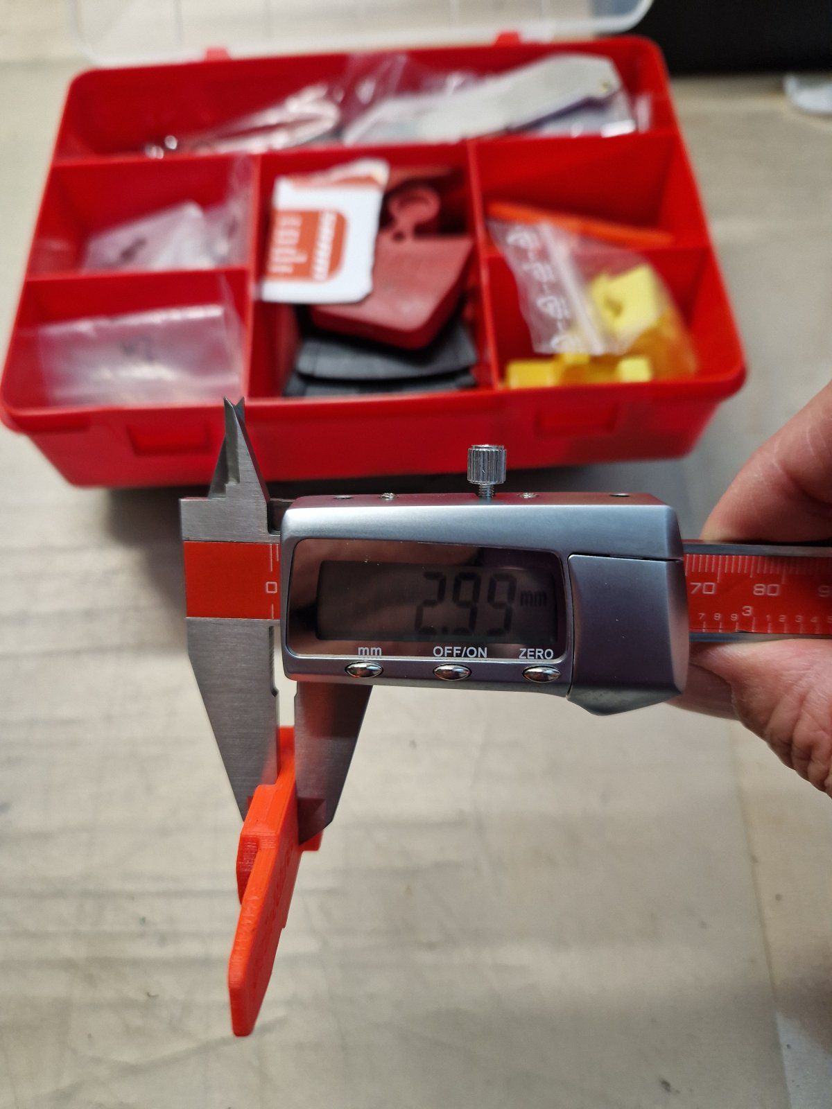

Ich bin auf deinen Bericht gespannt :D
Wärst du so nett die anderen beiden Dicken, die Höhe und den Abstände von allem auch zu messen? Dann ließe sich das recht einfach nachbauen.

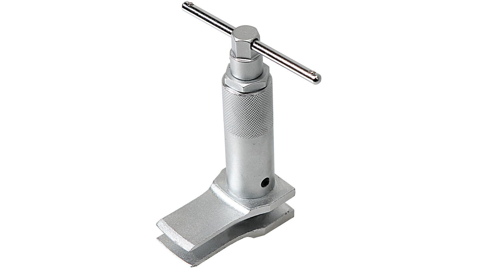

Das Teil ist für Motorräder gedacht. Ich mache bloß die Beläge raus und lass das Rad drin so geht das super. Beläge raus, das Teil rein und zu drehen bis das an der Scheibe anliegt und Kolben raus pumpen die dann reinigen und 3-4 mal mit dem Ding zurück drücken und dann passt das meistens. Das ist halt schön breit und passt super in den code Sattel.
Keine Ahnung wie groß das Teil ist, das Birzmann ist nicht riesig und deckt die 4 Kolben nicht sauber ab. Natürlich kommt man mittig auch nicht komplett sauber rein.
Der ist 30mm breit. Hab lange gesucht da mir der Birzmann zu schmal war und bin auf den gestoßen. Für mich ist das die beste Lösung, es geht recht schnell und man drückt immer alle Kolben.
